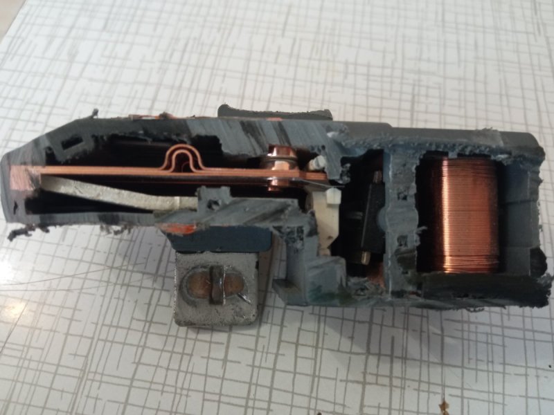

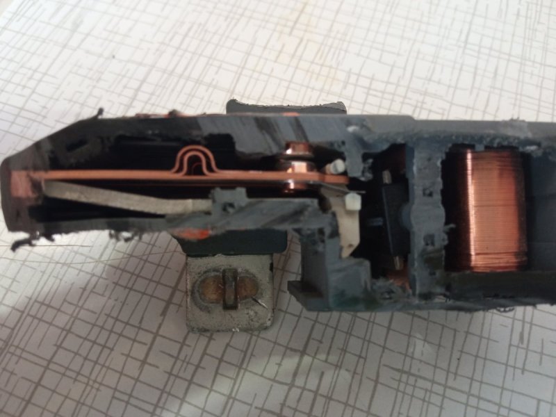

Юрий СБ Опубликовано 9 июня, 2024 Поделиться Опубликовано 9 июня, 2024 Заменил блок предохранителей аккумулятора старый решил разобрать. Может кому пригодится... Ссылка на комментарий
