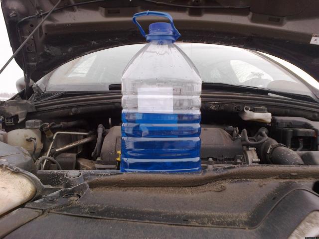

Бес Опубликовано 29 декабря, 2012 Поделиться Опубликовано 29 декабря, 2012 3,5 и 7,5 Природа мудра, и Всевышнего глаз Видит каждый наш шаг на тернистой дороге Наступает момент, когда каждый из нас У последней черты вспоминает о Боге... Ссылка на комментарий
renach Опубликовано 29 декабря, 2012 Поделиться Опубликовано 29 декабря, 2012 сколько парился, реши пред. посмотреть, он сгорел) Лентяйство) Ссылка на комментарий
paolo145 Опубликовано 18 января, 2013 Поделиться Опубликовано 18 января, 2013 (изменено) не обошла стороной данная проблема. моторчик не работает вообще. предохранители в норме... было решено оставить на ночь машину в подземном теплом гараже. сегодня с утра все заработало. Изменено 19 января, 2013 пользователем paolo145 Ссылка на комментарий
Бес Опубликовано 19 января, 2013 Поделиться Опубликовано 19 января, 2013 Для информации. На трассе вылил всё. Всё - это ВСЁ. На заправке две пятилитровки и вот остаток. Природа мудра, и Всевышнего глаз Видит каждый наш шаг на тернистой дороге Наступает момент, когда каждый из нас У последней черты вспоминает о Боге... Ссылка на комментарий
paolo145 Опубликовано 19 января, 2013 Поделиться Опубликовано 19 января, 2013 безмерный бачок. может, дырявый? :biggrin: Ссылка на комментарий
Бес Опубликовано 19 января, 2013 Поделиться Опубликовано 19 января, 2013 Проверено - примерно 7,5 литров. :good: :good: :lol: :lol: Природа мудра, и Всевышнего глаз Видит каждый наш шаг на тернистой дороге Наступает момент, когда каждый из нас У последней черты вспоминает о Боге... Ссылка на комментарий
