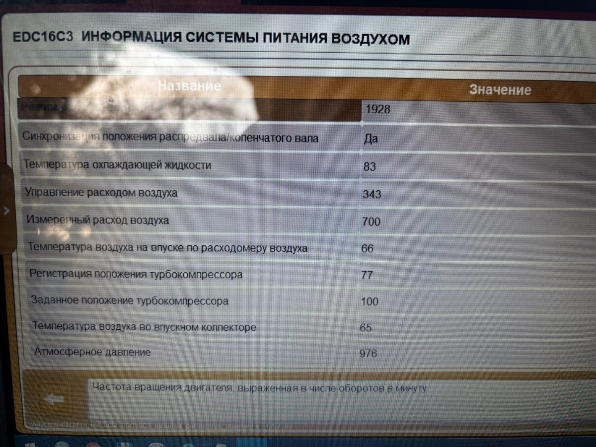

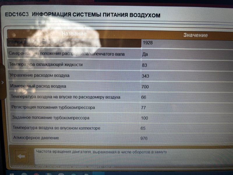

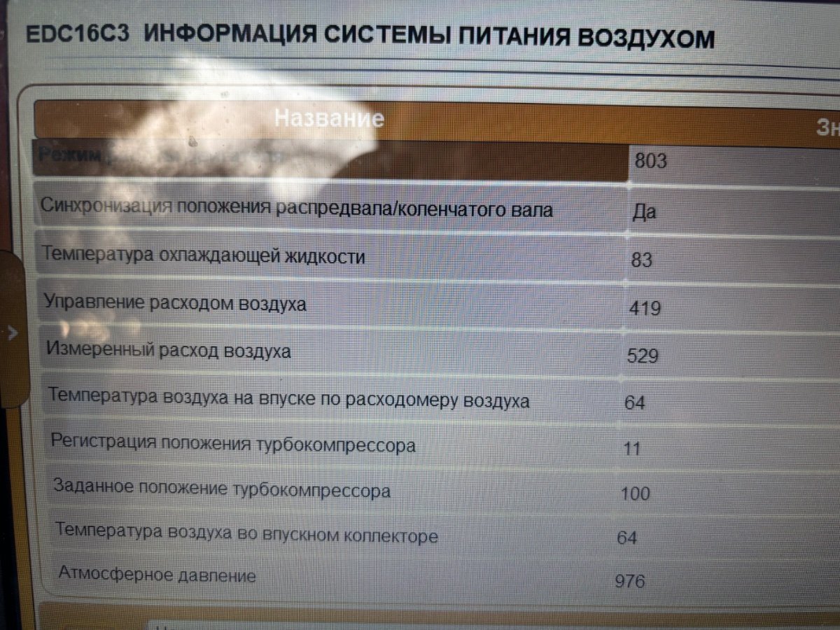

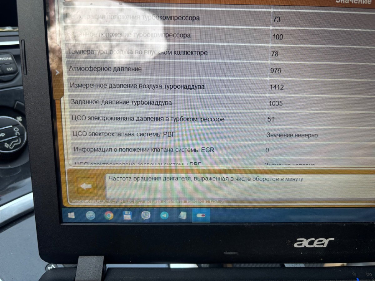

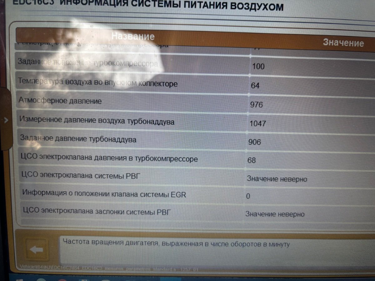

fred12345 Опубликовано Среда в 08:09 Поделиться Опубликовано Среда в 08:09 Народ,кто сталкивался.при сбросе газа,с высоких оборотов загорается чек,на поведении тачанки никак не влияет,ошибка р3008.так понял или расходомер или на турбине клапан?и если ехать и крутить до 2 тысяч оборотов то робот переключает четко,если крутить выше 2.5 тыщ то идет как будто или зависание оборотов или пробуксовка сцепления на всех передачах,хотя сцепа комплектом с маховиком поменяна 2700 км назад,робот работает идеально. Ссылка на комментарий
Лы́хны Опубликовано Среда в 09:38 Поделиться Опубликовано Среда в 09:38 @fred12345 Самое вероятное клинит геометрию или смотреть ее управление. Ссылка на комментарий
fred12345 Опубликовано Среда в 11:20 Поделиться Опубликовано Среда в 11:20 @Лы́хны управление это клапан за двс который с 3 отводами под вакуум? @Лы́хны лексией как то можно проверить?в движении или на месте газуя?тоже кажется в турбине дело,ошибка под сброс газа Ссылка на комментарий
stilrambler Опубликовано Среда в 12:04 Поделиться Опубликовано Среда в 12:04 @fred12345 На холостых шток должен быть максимально втянут. Если газовать он поднимается но не сильно. Если выдернуть вакуумную трубку он тоже должен сразу подняться. Воткнул резко опуститься. Если это все происходит то скорее всего все исправно и возможно проблема с геометрией. Возможно ещё забилась трубка связи с атмосферой. Нужно с того трех выходного регулятора скинуть трубку связи с атмосферой и посмотреть изменилось что или нет. Ссылка на комментарий
fred12345 Опубликовано Среда в 14:27 Поделиться Опубликовано Среда в 14:27 Проверю.удалил ошибку,пока не загорается и прошла эта перегазовка от 2.500 оборотов.походу точно геометрия,явно не расходомер Ссылка на комментарий
fred12345 Опубликовано Среда в 14:41 Поделиться Опубликовано Среда в 14:41 И появился подхват,после 2500 аж чувствуется😂когда ошибка горела был линейный разгон,и перегазовка при переключении.че машина не пишет сразу что ей надо😂у р3008 ошибки слишком много вариантов 😂 Ссылка на комментарий
