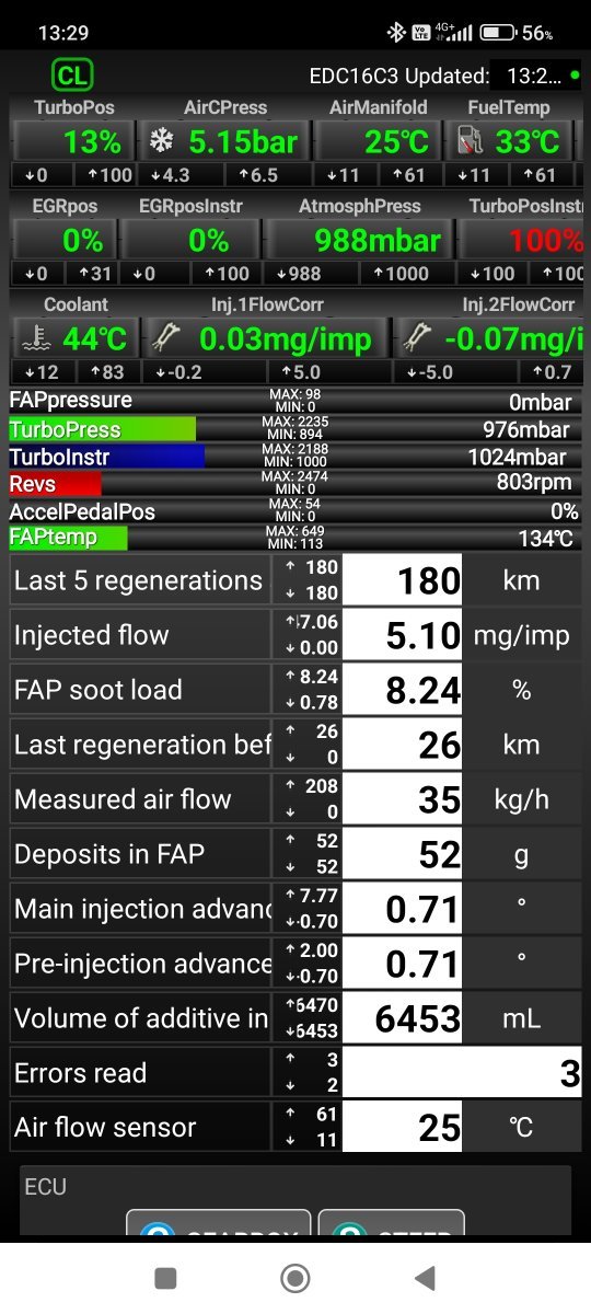

stilrambler Опубликовано 29 июня Поделиться Опубликовано 29 июня У меня 110 л. Возможно из за этого есть разница в потреблении воздуха. И 20 как я понимаю это просто минимум ниже которого не показывает. То есть когда у меня показывает 20 возможно компьютер вообще ведет 10 или ниже. Но что интересно. Когда 20 у меня на холостых при работающем кондиционере то же начинает жрать как не в себя и сразу отображается на расходе топлива. По поводу EGR я тут явно не учел его надо учитывать. Интересные показания недодува. Получается что не в движении при увеличении оборотов это похоже нормально и 976 на холостых это тоже норма а то меня это беспокоило. Угольный фильтр меня уже нет буду восстанавливать. Катализатор в порядке. Ссылка на комментарий
stilrambler Опубликовано 29 июня Поделиться Опубликовано 29 июня Вот мои показания. Ссылка на комментарий
RoverSD1 Опубликовано 29 июня Поделиться Опубликовано 29 июня Странно, что EGR на холостом совсем закрыт. По теории на дизелях он как раз открыт для снижения температуры смеси на холостых, в по мере нагрузки он закрывается. У меня он полностью закрывается на 100км/ч на 5й и на ускорениях. А блок управления не перешивали на предмет отключения EGR? Ссылка на комментарий
stilrambler Опубликовано 29 июня Поделиться Опубликовано 29 июня @RoverSD1 При прогреве он у меня вроде обычно закрыт. Блок не шил. Ошибок по EGR нет. Но буду наблюдать. Ссылка на комментарий
RoverSD1 Опубликовано 29 июня Поделиться Опубликовано 29 июня А EGR вообще меняет свое значение кроме 0. Посмотрите 76 стр. мы там обсуждали мою проблему и там коллега присылал скрины по Вашему двигателю- EGR на ХХ без кондея открыт на 25%, с кондеем на 10. Ошибку не дает, т.к. ECU устанавливает 0 и получает 0%, вопрос почему он выставляет 0? Ссылка на комментарий

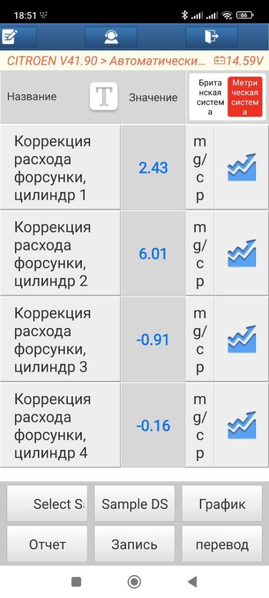

Atremy Опубликовано 29 июня Поделиться Опубликовано 29 июня @fred12345 Или пока ставили прокладку, что-то потрогали. У меня недавно начала также глохнуть, а заглушено давным давно 🙃 Или причины такого поведения разные. Ладно глохнет, может кто сталкивался: удар сильный как будто коробка автомат пинает, а у меня механика, очень сильный удар. Происходит при интенсивном наборе скорости, а недавно заметил, что если на холостых в пол нажать так же происходит. Грешу на топливную, 1 форсунка коррекцию вообще не показывает Ссылка на комментарий
fred12345 Опубликовано 29 июня Поделиться Опубликовано 29 июня @Atremy одна форсунка всегда не показывает коррекцию,у меня тоже.у меня удары при сбросе газа,но у меня робот,на 16 июля записался на замену сцепы и маховика.на счет прокладки,там нечего трогать,плюс когда снял сам егр он звинел как погремушка,заслонка сама Ссылка на комментарий
stilrambler Опубликовано 30 июня Поделиться Опубликовано 30 июня @Atremy Может при высоком давлении форсунка протекает и в результате происходит самовозгорание раньше нужного? \Удар это всегда очень опасно. У меня когда маховик помер он просто стал крутится и машина на месте буксовала. Не каких ударов от него не было. Но это у меня все может быть по разному. Ссылка на комментарий
Atremy Опубликовано 11 июля Поделиться Опубликовано 11 июля @fred12345 Интересно он ее нам не показывает или вообще коррекции нет по этой форсунке. @stilrambler мне кажется что-то по электрике, может что-то отрубает подачу топлива, а потом врубает. По графикам смотрю вроде все ок, буду наблюдать дальше Ссылка на комментарий
fred12345 Опубликовано 11 июля Поделиться Опубликовано 11 июля @Atremy честно не знаю.но форсунки менялись местами при небольшом ремонте,и все равно первая коррекцию не показывает.как сказал мастер типа эталонного значения.поэтому не смотрю на нее,смотрю на 3 другие Ссылка на комментарий
Лы́хны Опубликовано 12 июля Поделиться Опубликовано 12 июля 7 часов назад, fred12345 сказал: @Atremy честно не знаю.но форсунки менялись местами при небольшом ремонте,и все равно первая коррекцию не показывает.как сказал мастер типа эталонного значения.поэтому не смотрю на нее,смотрю на 3 другие Не эталонного, а так устроена программа корректировки по первой(от коробаса) форсунке, туда лучше ставить заведомо исправную, иначе двигателю будет тяжело, исправить остальными неправильную работу первой. Ссылка на комментарий
Atremy Опубликовано 12 июля Поделиться Опубликовано 12 июля @Лы́хны Но коррекцию вторая форсунке вроде же не показывает у всех? Еще по первой большую коррекцию показывает на холостых у меня, газу чуть дать и падает до нормальных значений форсунки после стенда где-то около года, прошлым летом проверял Ссылка на комментарий
Лы́хны Опубликовано 12 июля Поделиться Опубликовано 12 июля @Atremy У меня одно и то же значение стоит в первом всегда.Остальные цилиндры гуляют. двиг 1.6 дизель 9HZ Ссылка на комментарий

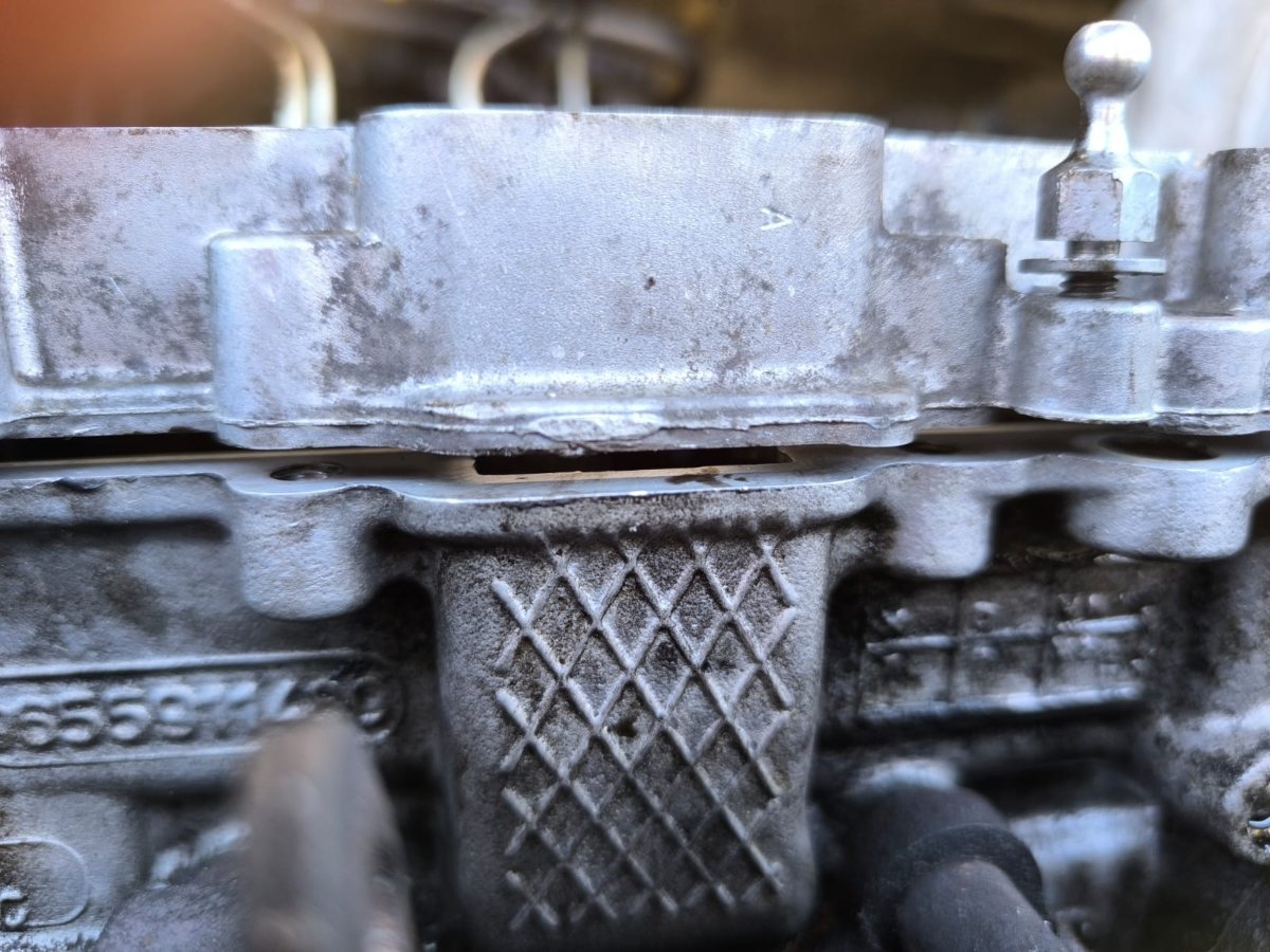

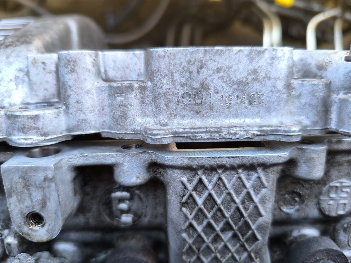

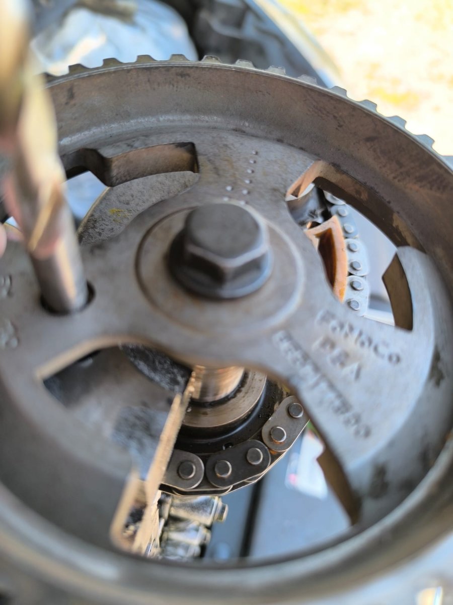

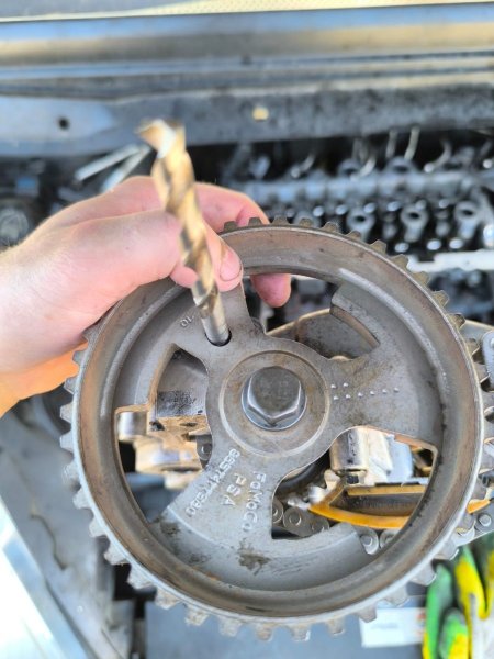

baron007 Опубликовано 13 июля Поделиться Опубликовано 13 июля Здравствуйте, объясните мне что я делаю не так... Менял маслосьемные колпачки снимал постель распредвалов ( постель саму не разбирал, метки не сбивал) На фото приложил метки все как по мануалу). Однако при установке постели если ее класть на гбц то она ложится не в ровень одна часть прилегает другая часть с зазором в верх на пол сантима где то. вообще не ложится ровно. Если так закручивать думаю резьбу всю посрывает в шпильках и болтах. Зазор приличный. В чем прикол? Может быть проблема связанна с тем что гидрокомпенсаторы я ставлю старые и их не стравливал ( пишут что стравливать не нужно во всех видосах на ютубе) Ссылка на комментарий
Лы́хны Опубликовано 13 июля Поделиться Опубликовано 13 июля @baron007 Это зазор, на нажатие клапана, у вас же шестерня стоит в ВМТ значит какие то(не помню) клапана должны быть открыты - нажаты через рокера распредвалом, вот вам пружины и дают сопротивление. Варианта два. 1. задавливать пружины закручивая проворачивая по 90 градусов каждый болт проходя по порядку несколько раз. 2 сбить метку ГРМ убрав сверло (ловить их потом при установке ремня) поймать момент когда все клапана прикрыты и тогда плита ляжет. Этот вариант лучший для ровного нанесения герметика. И не забудьте при установке вставить вакуумный насос что бы его отверстие сошлось краями, иначе будете все разбирать. Ссылка на комментарий
baron007 Опубликовано 13 июля Поделиться Опубликовано 13 июля @Лы́хны снимал метку ( сверло) вращал шестерню и всеравно идеального прилигания не было, было скажем так лучше ( зазор в пару мм) но всеравно было не ровно. Если устанавливать так на ютубе мастера говорили есть щанс еще запороть распредвал и резьбы ) Ссылка на комментарий
RoverSD1 Опубликовано 13 июля Поделиться Опубликовано 13 июля Я стравливал давление в гидрокомперсаторах (ГК), собралось все отлично, но потом долго не мог завести, т.к. как при прокрутке стартером не хватает давления для накачки ГК и как только заведется на 2х цилиндрах, то вышибает бендикс и глохнет. При использовании дозы эфира в интеркулер завелось со 2-й попытки. С эфиром главное не переборщить- много прыскать не надо, чтобы не разорвало интеркулер, лучше прыскать во впускной коллектор. Ссылка на комментарий
Лы́хны Опубликовано 13 июля Поделиться Опубликовано 13 июля @baron007 Идеального прилегания не будет, но есть момент где оно минимально (щель), обтягиваете болтами как я писал. На рокера и кулачки распредвалов капните масла. Если в блоке колено стоит в метке (вверх) проверните его на 45 градусов назад(против часовой ) чтобы поршня не встретились случайно с клапанами. Протягивайте аккуратно все должно сесть, потом провернете шестерню распредвалов и проверите, что ничего не закусывает. Далее ставите по меткам(сверло) распредвалы потом довернете обратно колено. Ссылка на комментарий
baron007 Опубликовано 13 июля Поделиться Опубликовано 13 июля @Лы́хныПонял спасибо. Колено ща стоит в метке ( но как я понял там поршня не в верху а по середине цилиндра будут в метке ) Ссылка на комментарий
Лы́хны Опубликовано 13 июля Поделиться Опубликовано 13 июля @baron007 При ВМТ по идее два поршня находятся вверху а зажикание только в одном из них первом по тому она и ВМТ( верхняя мертвая точка). Потыкайте тонкой длинной спицей в форсуночные колодцы и станет понятно. Ссылка на комментарий
baron007 Опубликовано 13 июля Поделиться Опубликовано 13 июля @RoverSD1 ты ставил прям как по метке на шкиве и у тебя село сразу плотно без зазора? @Лы́хны если гидрики стравить, зазор не уменьшится между гбц и постелью? или она так же упрется? Ссылка на комментарий
Лы́хны Опубликовано 13 июля Поделиться Опубликовано 13 июля @baron007 В теории должен, но я так не делал. Два раза я дергал распредвалы: один раз менял распредвал, второй колол блок для замены колец и вкладышей на шатунах, перебор головы шел попутно. С гидриками ничего специально не делал, в первом случае не трогал, во втором просто снимал протирал/промывал. Ссылка на комментарий
RoverSD1 Опубликовано 13 июля Поделиться Опубликовано 13 июля @baron007 Никаких манипуляций с метками не делал. Гидрики на зазор никак не влияют, т.к. начальный зазор определяется геометрией постелей и распредвалов ( конструктив и износ). Ссылка на комментарий
Лы́хны Опубликовано 13 июля Поделиться Опубликовано 13 июля 11 минут назад, baron007 сказал: @Лы́хны если гидрики стравить, зазор не уменьшится между гбц и постелью? или она так же упрется? А чего вы боитесь? Вы ведь меняли сальники и рассухаривали пружины? Чувствовали какое там усилие и здесь также вам надо продавить его только усилие х2 потому как минимум два клапана нужно продавить. Ссылка на комментарий
