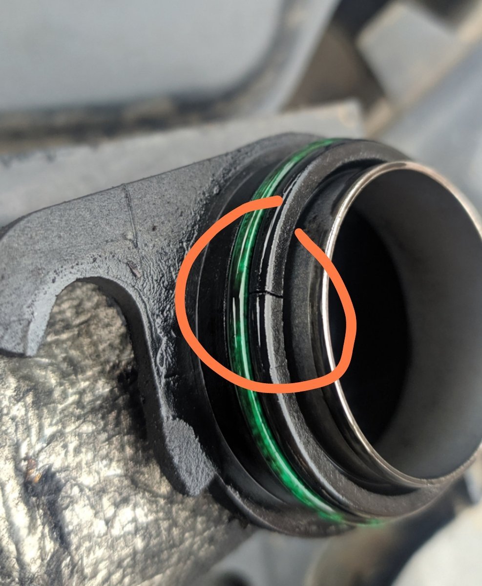

fred12345 Опубликовано 1 мая Поделиться Опубликовано 1 мая @ksergio да,с этого патрубка и капает походу,с турбины на интеркулер,есть маленькая еле заметная трещина,походу болезнь у этого мотора,бушных больше 10 штук обсмотрел,у всех такая же трещинка,а новая стоит как крыло от самолета😂 Ссылка на комментарий

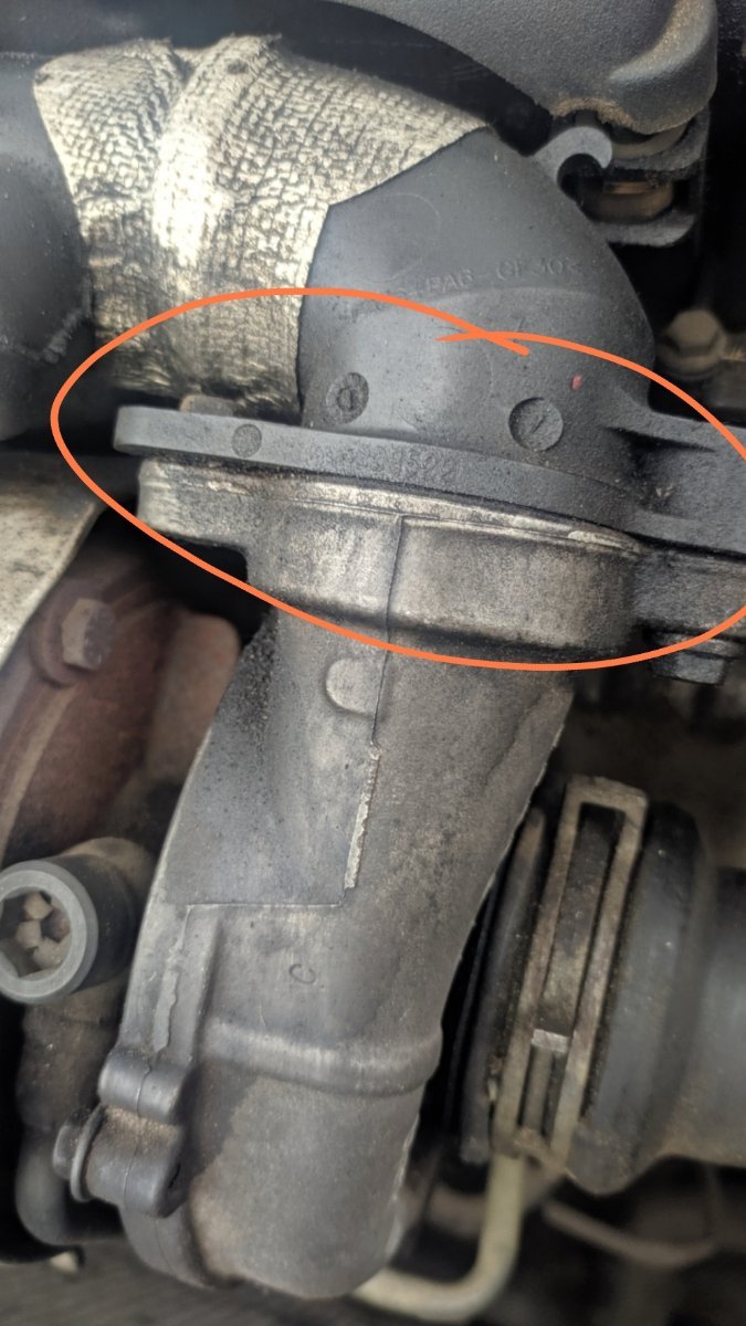

stilrambler Опубликовано 1 мая Поделиться Опубликовано 1 мая 16 минут назад, fred12345 сказал: @ksergio да,с этого патрубка и капает походу,с турбины на интеркулер,есть маленькая еле заметная трещина,походу болезнь у этого мотора,бушных больше 10 штук обсмотрел,у всех такая же трещинка,а новая стоит как крыло от самолета😂 А можно по подробнее где эта трещина и как она выглядит? Ссылка на комментарий
ksergio Опубликовано 1 мая Поделиться Опубликовано 1 мая @stilrambler drive2.ru/l/651154151664780636/ фото с драйва Ссылка на комментарий
Atremy Опубликовано 1 мая Поделиться Опубликовано 1 мая @ksergio Интересно до куда эта трещина, потому что если ее нет под кольцом уплотнительным, то она ни на что не влияет. У себя я поменял кольцо и все сухо, но я и не знал, что там трещины бывают и не разглядывал. У меня несколько патрубков этих, один как раз течет, а второй сухой, сравню позже из любопытства есть ли трещины. Ссылка на комментарий
ksergio Опубликовано 1 мая Поделиться Опубликовано 1 мая @Atremy Думаю, там где подтекание есть, то трещина уходит за уплотнитель. Ссылка на комментарий
stilrambler Опубликовано 1 мая Поделиться Опубликовано 1 мая @ksergio Спасибо! Надо будут разобрать посмотреть. Ссылка на комментарий
Atremy Опубликовано 1 мая Поделиться Опубликовано 1 мая И зачем я только туда полез, теперь еще одна проблема 😂 Трещин нет и оказывается оба патрубка этих у меня сухие, патрубок от воздушного тоже сухой, а актуатор и турбина снизу в масле... Ссылка на комментарий

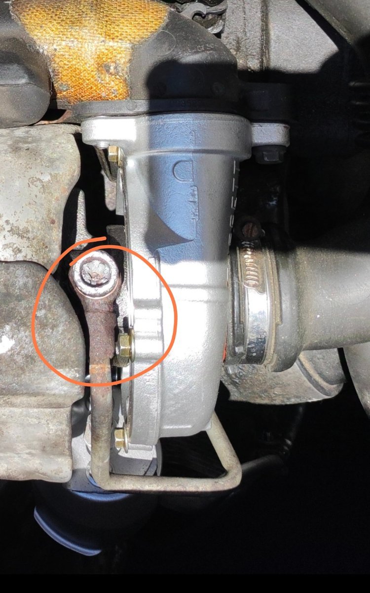

fred12345 Опубликовано 1 мая Поделиться Опубликовано 1 мая Эта трещина за уплотнитель обычно уходит,если не знать так и внимания не обратишь,вот через нее масло и капает на клапан турбины,масло не доливаю от замены до замены,минимально уходит,но клапан все равно весь в масле,а там мембрана вроде не маслобензостойкая😂 @Atremy там по идее не от куда капать больше,либо с этого патрубка либо с трубки подачи масла на турбину,ну либо турбина в холодной части раскрылась😂 Ссылка на комментарий
ksergio Опубликовано 1 мая Поделиться Опубликовано 1 мая @Atremy да, трубку подачи проверяйте. Может сгнила, или трещина, если кто снимал дергал. Ссылка на комментарий
Atremy Опубликовано 1 мая Поделиться Опубликовано 1 мая @ksergio первым делом на нее, тоже сухо все. Какая красивая турбина на фото, надеюсь мне такая не понадобится ближайшее время 🤣 Ссылка на комментарий

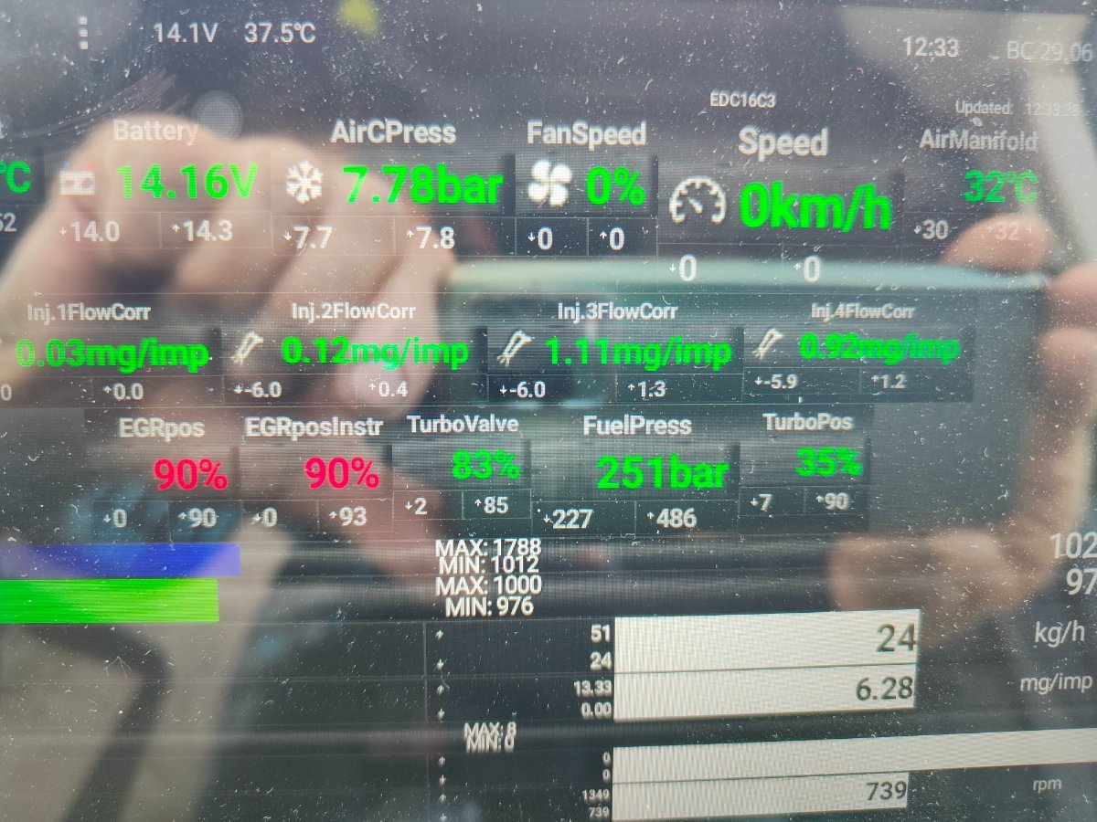

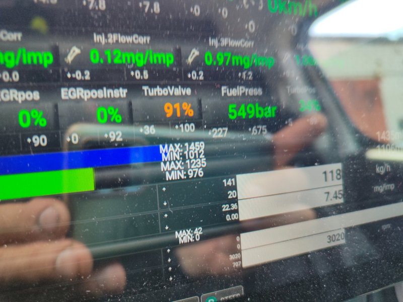

ksergio Опубликовано 1 мая Поделиться Опубликовано 1 мая @Atremy ))) проверяйте компом на ошибки по передуву. У меня датчик стал воздух пропускать, комп думал что турбина мало дует, раскрывал геометрию, турбо раскрутилась больше чем рассчитана и развалилась, вал погнуло, крыльчатку. Вообще тот датчик рекомендовали менять на упреждение, если никогда не менялся. На новый. 700968040 Клапан регулировки давления наддува PIERBURG Ссылка на комментарий
