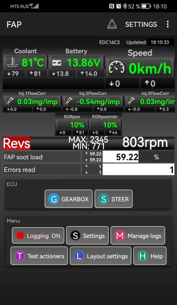

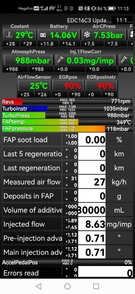

RoverSD1 Опубликовано 25 июля, 2024 Поделиться Опубликовано 25 июля, 2024 @Лы́хны В моем случае такого нет, недавно менял воздушный фильтр и там все в порядке. Клапан однозначно рабочий, т.к. заданное значение ECU и измеренное от датчика соответствуют друг другу. Когда клапан закрыт, например при сдергивании разъема воздушной заслонки, то труба EGR на входе во впускной коллектор холодная, т.е. он не клинит в открытом положении. Проблема в том, что ECU на холостых открывает его на 90%. На сколько на вашем двигателе открыт EGR на холостых? У меня есть в сборе с ДМРВ и датчиком температуры второй узел впускной заслонки, я пробовал подключать разъем от рабочей заслонки чтобы она открылась и не было ошибки, и от турбины больше воздуха попадало в коллектор, но это никак не повлияло на 90% EGR и дым, замена узла целиком тоже ничего не дала. Поделитесь информацией у кого какой угол открытия EGRна холостом ходу. Ссылка на комментарий

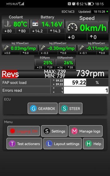

Лы́хны Опубликовано 25 июля, 2024 Поделиться Опубликовано 25 июля, 2024 У меня вот так А вот это без кондишина Ссылка на комментарий
RoverSD1 Опубликовано 25 июля, 2024 Поделиться Опубликовано 25 июля, 2024 Ну это другое дело- красота! Завтра пришлю свое. А что может заставить ECU открывать EGR на 90%? Может то что у меня параметры FAP нулевые? А почему они такие странные? Завтра попробую заехать на подъемник и посмотреть есть ли там пакет с эолисом, насос и т.п. Спасибо за информацию! Ссылка на комментарий
RoverSD1 Опубликовано 25 июля, 2024 Поделиться Опубликовано 25 июля, 2024 @Лы́хны А можете в параметры добавить положение воздушной заслонки и давление во впускном коллекторе? на ХХ У меня воздушная заслонка закрыта на 60%, давление на впуске равно атмосферному (988), а турбина дует 1024. Т.е. ECU замещает чистый воздух отработкой через EGR. Даже если увеличивать обороты до 1500, то EGR=90% начинает закрываться выше 1500., При резких перегазовках он закрывается и при сбросе оборотов снова открывается на 90%. Пожалуй надо снять кожух с FAP и посмотреть на датчики давления и есть ли они)) Ссылка на комментарий
Лы́хны Опубликовано 25 июля, 2024 Поделиться Опубликовано 25 июля, 2024 @RoverSD1 Завтра Ссылка на комментарий
RoverSD1 Опубликовано 25 июля, 2024 Поделиться Опубликовано 25 июля, 2024 @Лы́хны И еще, если можно, температуру выхлопных газов. Сдается мне. что причина может быть в этом, т.к. у меня она не меняется и равна 349гр., а EGR управляется с ее учетом. Посмотрю что будет на холодную- на прогреве EGR должен быть закрыт. Ссылка на комментарий

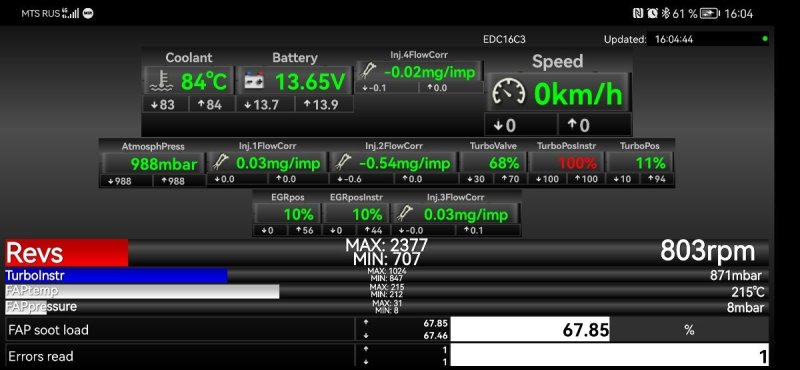

Лы́хны Опубликовано 26 июля, 2024 Поделиться Опубликовано 26 июля, 2024 @RoverSD1 Ссылка на комментарий

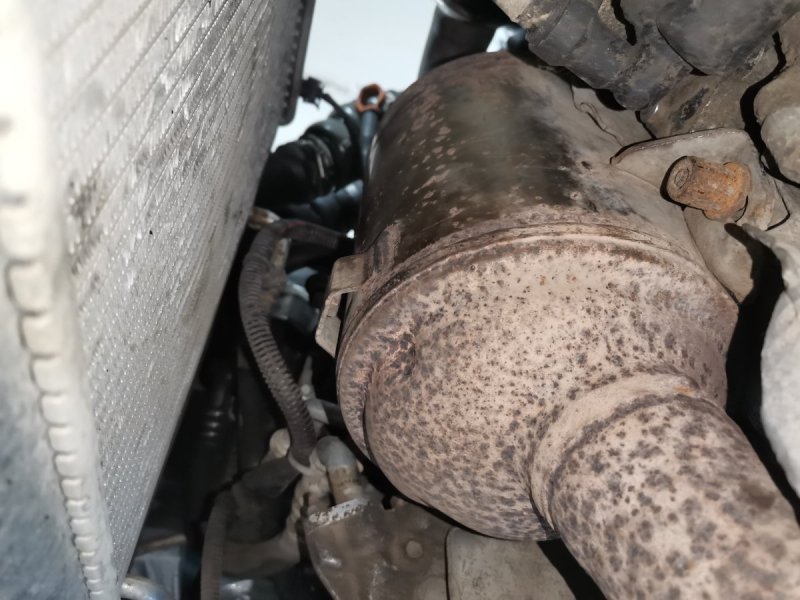

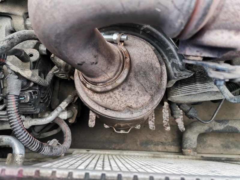

RoverSD1 Опубликовано 26 июля, 2024 Поделиться Опубликовано 26 июля, 2024 @Лы́хны Спасибо за информацию! У меня независимо от того холодный двигатель, горячий на холостом EGR 90% и газы 349гр., Лексия показывает тоже самое. В конечном итоге, я снял кожух и обнаружил, что стоит просто катализатор или резонатор без всяких датчиков. Поднял машину и не нашел датчика температуры газов на трубе, а также всей приблуды с эолисом. Судя по всему , это Евро3+ или Евро4 Ready🙂 Температура "349" это, скорее всего программный коэффициент для прогретого двигателя. Теперь хотелось бы понять по каким датчикам в этом случае ECU управляет EGR. И что делать- оставить как есть и дымить, найти причину или отключить EGR? Еще одна идея - проверить форсунки, возможно плохой распыл и топливо сгорает не полностью. Факт отсутствия FAP/DPF не расстроил, т.к. чем авто проще тем надежнее)) На одном из ресурсов по двигателям нашел подробное описание всех модификаций HDI двигателей PSA и там двигатель 9HT фигурирует как Евро 3, что соответствует моему варианту, причем, его перестали выпускать в 2009г., а мой авто 2011г., скорее всего это была какая-то отдельная партия, но по VIN Евро 4 иначе бы не завезли. Ссылка на комментарий

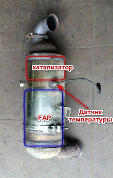

Лы́хны Опубликовано 27 июля, 2024 Поделиться Опубликовано 27 июля, 2024 @RoverSD1 У вас очень высокое давление(FAP pressere) в сажевом по цифрам, по этому высокая температура газов, и возможно по этому открыт егр который пытается сделать выхлоп более холодным. Не знаю как сделано у вас на классическом DV6ted4 выхлоп вот такой этот бачок идет прямо с турбины и там все написано что где находиься в нем. а бачок элойс нужно искать ближе к баку авто. Ссылка на комментарий
RoverSD1 Опубликовано 27 июля, 2024 Поделиться Опубликовано 27 июля, 2024 FAP у меня нет, соответственно, нет и всего что с ним связано, включая фактический контроль температуры выхлопных газов. Очевидно, это программная константа 349гр. А "катализатор-сажевый" выглядит так- никаких датчиков там нет, поэтому программа FAP показывает нулевые значения кроме температуры, которая даже на холодном двигателе (см. предыдущий пост) всегда 349. Очевидно, это задумка разработчиков, хотя и странная. Ссылка на комментарий

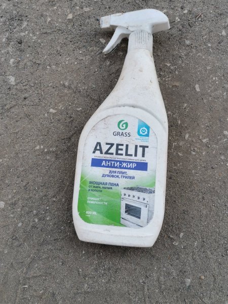

RoverSD1 Опубликовано 29 сентября, 2024 Поделиться Опубликовано 29 сентября, 2024 @YankaDear19 Я когда снимал форсунки числил коллектор Azelit анти-жир. Получил стерильный коллектор, отваливается все что можно)). Работать только в перчатках, т. к. получишь ожог. Ссылка на комментарий
Atremy Опубликовано 29 сентября, 2024 Поделиться Опубликовано 29 сентября, 2024 @YankaDear19 Я, прочитал что нужно брать для засоров в составе которого гидроксид натрия. Пробовал им, разжижает, но про куски речи не шло)) @RoverSD1 Да, азелитом что-то не попробовал, хотя он у меня всегда в наличии, в следующий раз протестирую обязательно Ссылка на комментарий
RoverSD1 Опубликовано 29 сентября, 2024 Поделиться Опубликовано 29 сентября, 2024 У Азелита в составе гидроксиды натрия и калия. Главное не чистить что-нибудь алюминиевое. Ссылка на комментарий
