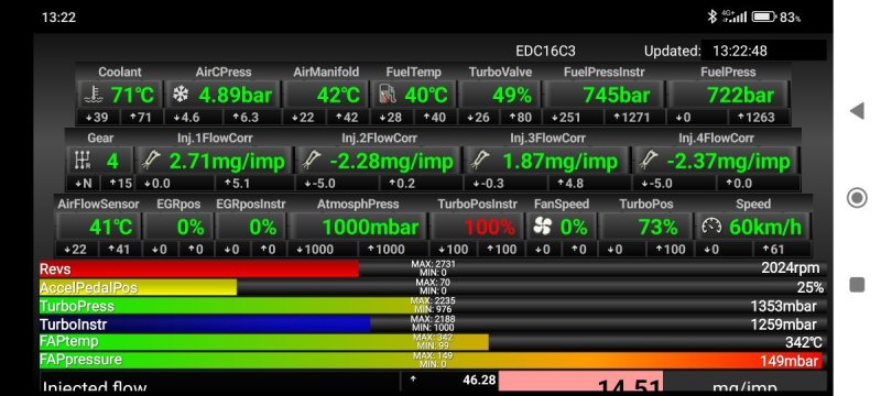

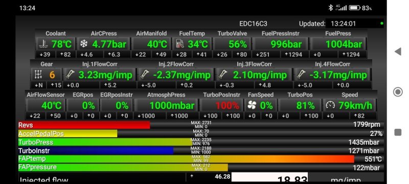

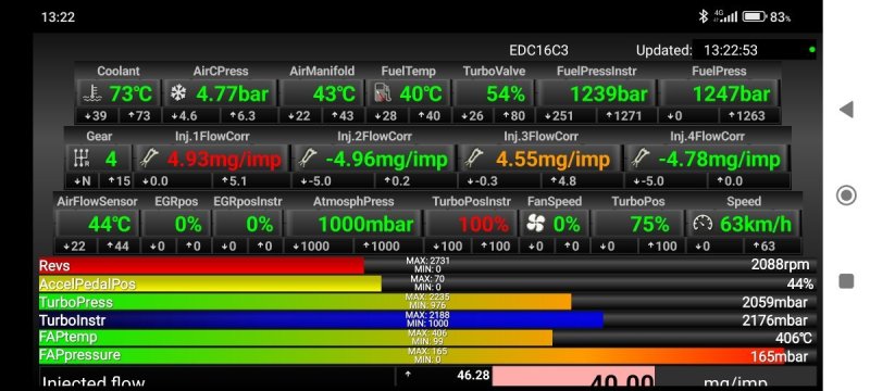

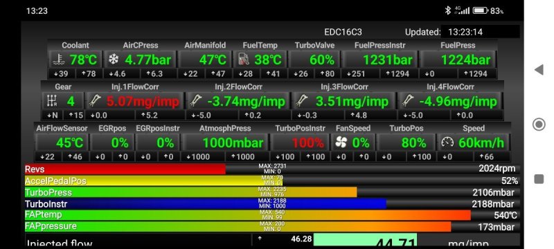

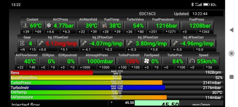

stilrambler Опубликовано 2 июня, 2024 Поделиться Опубликовано 2 июня, 2024 Может кто что посоветует. Недавно появилась проблема. после продолжительного подъёма который машина проходит нормально на горизонтальном участке машина отказывается разгонятся и её начинает как бы трясти и она не ездит. При этом не каких особых ошибок нет. Единственное что сильно бросается это то что сильно растет температура выпуска едет практически под гору а она растет до 750 градусов. При этом едет в гору температура выхлопа падает. Наддув нормальный, давление в рампе есть не скачет. Теперь это постоянно. На холодную ещё едет на горячею начинает тресте и не ехать. Причем трясет и в горку и под горку. Скидывал фишки с ДМНВ, ЕГР. Реакции не какой. Поменял первую форсунку так как показалась что она отключается. Ситуация вроде как лучше но не принципиально. Выкладываю скины когда машина не едет. Особо сильно трясет начиная с 4 передачи. На всем диапазоне начиная с переключения. Под подозрениями датчик давления в рампе, регулятор ТНВД, форсунки. Первую снятую форсунку потащю на диагностику когда будет возможность. Какие можно провести тесты для понимания в чем проблема. Регулятор и датчик есть запасные, но не факт что рабочие только менять тот еще геморой и просто так не хочется лесть. Несколько смущает что давление(1200) и впрыск(40) максимальны хотя особо нагрузки такой уж и нет. Это странно и не понятно с чем связанно. Ссылка на комментарий

stilrambler Опубликовано 2 июня, 2024 Поделиться Опубликовано 2 июня, 2024 А больше всего меня сбивает с понимания то что в гору машина едет как то даже лучше чем под гору. Да трясет так же но температура в выхлопе ниже и машина работает как то ровнее. Такое раньше бывало но проходило само собой через несколько минут. Сейчас не проходит. И пока машина не успела нагреться работает тоже более менее нормально. Ссылка на комментарий
Лы́хны Опубликовано 3 июня, 2024 Поделиться Опубликовано 3 июня, 2024 @stilrambler А не смущает уровень FAPpressure? Дышать машинке не тяжеловато с таким уровнем? От туда же растет и температура FAP. Ссылка на комментарий
stilrambler Опубликовано 3 июня, 2024 Поделиться Опубликовано 3 июня, 2024 @Лы́хны Бывало и намного хуже. до 600 млб. Но при этом она ехала. Я не понимаю почему она в гору едет. А когда на ровной поверхности и под маленькую гору начинает колбасить и сильно гореть в выхлопе. Но до этого сильно секло между турбиной и выхлопом. Я это ликвидировал сильно воняло выхлопом в салоне и через некоторое время вылезла эта проблема. Возможно теперь сажевая пробка в катализаторе. То есть возможно под нагрузкой хватает протолкнуть выхлоп через систему а при малой нагрузке уже нет. В принципе проверить не сложно надо просто отдать хомут между турбиной и выхлопом. Если проблема уйдет значит надо мыть всю систему выхлопа и менять сажевый картридж. Я заказал такой картридж сажевого фильтра в Китае ещё месяц назад. На днях должен прийти. Единственное он на см короче. Ссылка на комментарий
Лы́хны Опубликовано 3 июня, 2024 Поделиться Опубликовано 3 июня, 2024 @stilrambler Проблема не уйдет, на FAP стоят два датчика на входе и на выходе и меряют разницу давления, от них многое зависит в том числе и подача топлива. Вам уже даже принудительный прожиг может не помочь. нужно мыть FAP. По хорошему нужно привести сначала в норму FAP а потом уже смотреть на возможные другие проблемы, отсоединив выхлоп вы можете получить другие проблемы и еще больше все запутать. Ссылка на комментарий
