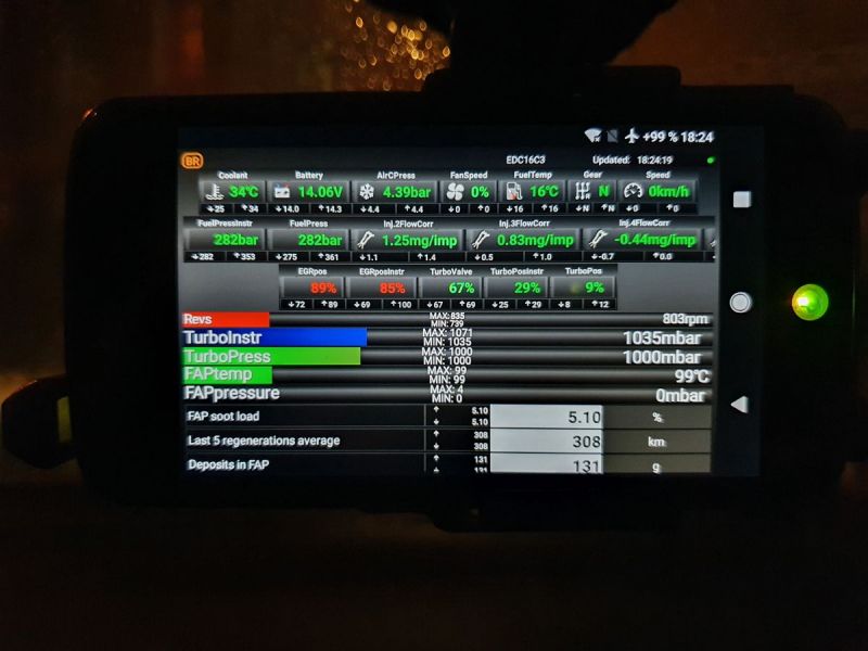

Bячеслав39 Опубликовано 22 ноября, 2020 Поделиться Опубликовано 22 ноября, 2020 Периодически выезжаю за город чтобы прожечь сажевый. Так как в основном езжу по городу и прожиг не начинается. Что интересно, катаясь по городу с elm237+fap процент забитости сажевого фильтра растет до 100% и затем опять 0%, и так по кругу) Вчера выезжал за город для прожига. При ускорениях давление в сажевом поднималось до 200, не более. При оборотах 2300-2500 давление в сажевом было где-то 120-130. На холостых давление обычно держится 0-4-8, в зависимости от забитости сажевого. Забитость сажевого фильтра fap показывает 130г стабильно. Есть ошибка по низкому уровню присадки, при этом fap показывает 4000мл(врет гад), по факту присадки еще пол пакета). Peugeot 308 2009 хэтчбек 1.6 HDi 109лс Ссылка на комментарий

Bячеслав39 Опубликовано 23 ноября, 2020 Поделиться Опубликовано 23 ноября, 2020 @алш я прожиг мониторю по температуре сажего. Для моего ЭБУ только так. Для других в fap есть отдельный индикатор. Так вот в городе температура не повышается для прожига. Fap также показывает среднее расстояние 5ти последних прожигов и сколько проехал с последнего прожига. Расстояние с последнего прожига в городе тоже постоянно растёт. Только после прожига обнуляется. Peugeot 308 2009 хэтчбек 1.6 HDi 109лс Ссылка на комментарий

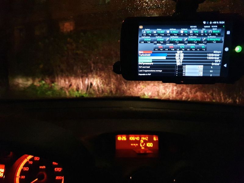

Bячеслав39 Опубликовано 23 ноября, 2020 Поделиться Опубликовано 23 ноября, 2020 Вот так и езжу) Спойлер . Peugeot 308 2009 хэтчбек 1.6 HDi 109лс Ссылка на комментарий
