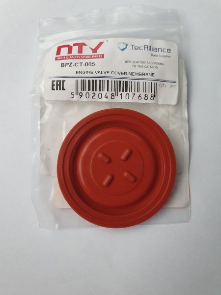

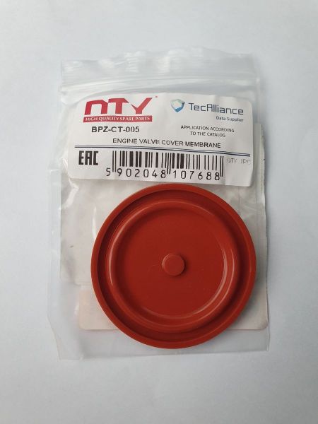

Bячеслав39 Опубликовано 1 ноября, 2020 Поделиться Опубликовано 1 ноября, 2020 В 09.10.2020 в 23:11, Southdot сказал: https://vanos-bmw.ru/shop/membrana-1-6-dizel-klapannoj-kryshki https://bersa-tools.ru/products/membrana-klapannoj-kryshki-peugeot-citroen-16hd-0248l1 NTY · BPZCT005 Такую кто-нибудь ставил? Есть на emex/exist Peugeot 308 2009 хэтчбек 1.6 HDi 109лс Ссылка на комментарий

Bячеслав39 Опубликовано 12 ноября, 2020 Поделиться Опубликовано 12 ноября, 2020 В 01.11.2020 в 08:11, Bячеслав39 сказал: NTY · BPZCT005 Такую кто-нибудь ставил? Есть на emex/exist Peugeot 308 2009 хэтчбек 1.6 HDi 109лс Ссылка на комментарий

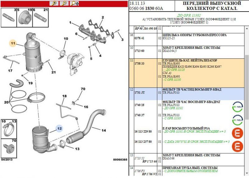

justason Опубликовано 18 ноября, 2020 Поделиться Опубликовано 18 ноября, 2020 Стала вылезать ошибка Р0420 - забит FAP. (Emmission filter overloaded) Пробег: 232000 Новый фильтр у нас стоит от 150€ Вопрос: Бочка разборная. Соты расположены внизу. А в верхней части бочки что-нибудь есть, кроме дырок под сенсоры? Peugeot 3008 1.6HDi 2010г Ссылка на комментарий
voffka72 Опубликовано 18 ноября, 2020 Поделиться Опубликовано 18 ноября, 2020 @justason привет. В нижней части сажевый фильтр, в верхней - каталитический нейтрализатор. Я покупал на eBay только нижнюю часть Ссылка на комментарий
Бес Опубликовано 18 ноября, 2020 Поделиться Опубликовано 18 ноября, 2020 35 минут назад, justason сказал: А в верхней части бочки что-нибудь есть, Не знаю есть ли, но должен быть катализатор. Спойлер Природа мудра, и Всевышнего глаз Видит каждый наш шаг на тернистой дороге Наступает момент, когда каждый из нас У последней черты вспоминает о Боге... Ссылка на комментарий
