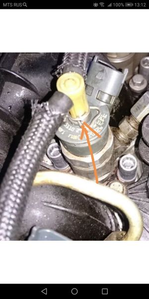

tverden69 Опубликовано 1 февраля, 2020 Поделиться Опубликовано 1 февраля, 2020 Заменили двигатель... Особо разницы не заметил. Турбинка подсвистывает.... Моя хоть и кидала масло, но звука от нее практически не было... Да и подтекает на одной форсунке с обратки. Показал им когда забирал авто... Поменяли колечко., все равно по приезду домой, опять все мокрое. Подскажите кто сталкивался,? Как устранить.... И расход заметил что больше, чем на моем двигатели стал... Может быть это связано, с тем что форсунки не прописаны? Якобы у них не получилось прописать!? Ссылка на комментарий
BasilKlyev Опубликовано 1 февраля, 2020 Поделиться Опубликовано 1 февраля, 2020 2 минуты назад, tverden69 сказал: Может быть это связано, с тем что форсунки не прописаны? Это однозначно влияет. Ссылка на комментарий
Vaddd Опубликовано 1 февраля, 2020 Поделиться Опубликовано 1 февраля, 2020 6 минут назад, tverden69 сказал: Да и подтекает на одной форсунке с обратки. У меня такая проблема была на ЛР Дискавери, медные шайбы под форсункой давали течь соляры в мотор, как оказалось есть несколько видов этих шайб, одни красные другие желтые, т.е отожженная медь и нет. Нужно ставить из мягкой меди... Цена три копейки, а проблем пока поймешь - вагон. DS4. 2014 г. Дизель 163 л.с. DW10CTED4 FAP. 6 АКП Ссылка на комментарий
tverden69 Опубликовано 1 февраля, 2020 Поделиться Опубликовано 1 февраля, 2020 Спасибо! Только как они не смогли их прописать. Завтра сам буду пробовать через свой комп... Не,.... Там не из под самой форсунке... А сверху где шланчик с обратки вставляется. Там типо клипсы еще стоит. Ссылка на комментарий
BasilKlyev Опубликовано 1 февраля, 2020 Поделиться Опубликовано 1 февраля, 2020 3 минуты назад, tverden69 сказал: Только как они не смогли их прописать Погодите. Вы форсы другие поставили? Какие были у всс и какие поставили? Не смогли прописать так как блок двигателя не дурак и не даст прописать другие форсы. Я в свое время не мог 297 прописать вообще. Пришлось продать и купить родные 259. Хотя 297 ставились на эти моторы но позже. Ссылка на комментарий
tverden69 Опубликовано 1 февраля, 2020 Поделиться Опубликовано 1 февраля, 2020 Да оставил те которые были с двигателем. Я думаю те по новее.... ? Мои то пол милл прошли... Хотя проблем не было. То есть оставить как есть пока, но как будет какой то ремонт с форс то искать свои....? А течь вот отсюдв Ссылка на комментарий
BasilKlyev Опубликовано 1 февраля, 2020 Поделиться Опубликовано 1 февраля, 2020 Только что, tverden69 сказал: оставил те которые были с двигателем. Посмотрите намера форсов что были и те что новые. Последние три цифры. Ссылка на комментарий
tverden69 Опубликовано 1 февраля, 2020 Поделиться Опубликовано 1 февраля, 2020 Спасибо! Гляну... Они были только двух вариантов...? 259,297...? Там получается, что на форсунке 10 обозначений.. А прописывается 9. Да? Ссылка на комментарий
BasilKlyev Опубликовано 1 февраля, 2020 Поделиться Опубликовано 1 февраля, 2020 4 минуты назад, tverden69 сказал: Спасибо! Гляну... Они были только двух вариантов...? 259,297...? 188, 259, 297 5 минут назад, tverden69 сказал: Там получается, что на форсунке 10 обозначений.. А прописывается 9. Да? Да. Не помню только какой знак отбрасывается. Вроде последний. Ссылка на комментарий

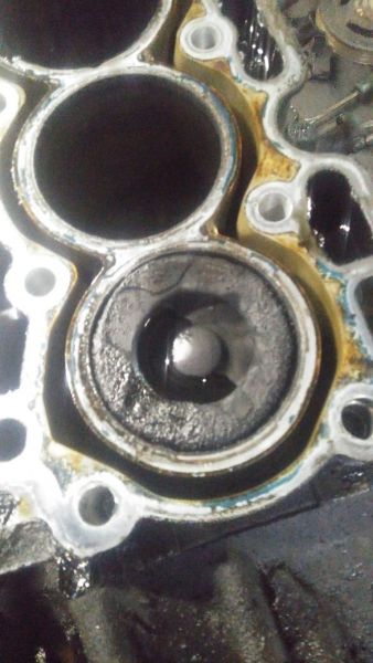

EDR Опубликовано 1 февраля, 2020 Поделиться Опубликовано 1 февраля, 2020 напишу сюда для общей инфы. поменял кольца. ибо масложор. ни одного целого маслосъемного кольца, остальное более/менее и вот такой поршень был. поставил БУ. помимо этого обнаружился заклинившийся маховик. буду переходить на одномасовый Бес 1 Ссылка на комментарий
