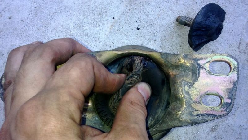

Novuhodonosor Опубликовано 31 июля, 2019 Поделиться Опубликовано 31 июля, 2019 Расскажу про правую опору мотора. Может кому будеть полезно. Последние примерно 2 года стала досаждать неприятная вибрация двигателя, которая особенно противно и резко усиливалась ровно на 2000 оборотов и почти полностью пропадала если обороты становились чуть выше или ниже, либо если снизить нагрузку на двигатель. Возникало ощущение резонанса на данных оборотах. Пробовал снимать защиту двигателя снизу, думал она стучит, ничего не менялось. В июне подошло время менять ремень ГРМ. Заодно махнул оба ролика и помпу. Поскольку для ремонта необходимо снимать опору двиагателя, решил поменять и ее. Вспомнил как менял ГРМ в 13-м году. Тогда сняв опору с изумлением и восторгом наблюдал, как из трещин в резине снизу течет какая-то жижа, а верхняя шпилька отвалилась с куском резины. В тот раз поставил BIRTH 51468. И вот через 6 лет (вот время-то летит!) обнаруживаю, что опора высохла внутри. Если в новой при нажатии на резину снизу чувствуется упругость и переливающаяся жидкость, то старая стала дубовая, да еще и просела мм на 10. Теперь, после замены опоры вибрация значительно уменьшилась и противный резонанс на 2000 оборотов практически исчез. Кстати в это раз взял Corteco 80004488. Бес 1 Ссылка на комментарий

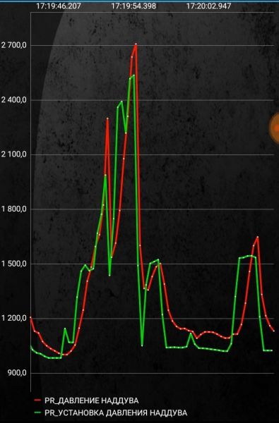

fever.mode Опубликовано 5 августа, 2019 Поделиться Опубликовано 5 августа, 2019 Проще всего снять графики в движении. В случае плохой работы клапана управления геометрией будет сильная разница. Подклинивающая геометрия тоже будет давать плохой график и большой разлет. Внизу пример нормальной работы как геометрии, так и клапана. alexger95 1 C4 Grand Picasso DV6TED4 FAP 2009 Laguna III KT0A K9K780 2010 EA2 C4 sedan B73R EC5F 2018 Black Pack Ну я как настоящий любитель нашей многоуважаемой машины вожу комп с диагностикой с собой © алш Ссылка на комментарий

alexger95 Опубликовано 6 августа, 2019 Поделиться Опубликовано 6 августа, 2019 (изменено) @fever.mode Спасибо а через что снимали показания ? Lexia или elm? Зачем целиком цитировать, да еще с картинкой??? Изменено 6 августа, 2019 пользователем Бес Ссылка на комментарий
Бес Опубликовано 6 августа, 2019 Поделиться Опубликовано 6 августа, 2019 8 часов назад, Валерий 39 сказал: Друзья, всем привет. Подскажите, с чего начать диагностировать и лечить ошибку р0299?! Природа мудра, и Всевышнего глаз Видит каждый наш шаг на тернистой дороге Наступает момент, когда каждый из нас У последней черты вспоминает о Боге... Ссылка на комментарий
fever.mode Опубликовано 6 августа, 2019 Поделиться Опубликовано 6 августа, 2019 46 минут назад, alexger95 сказал: @fever.mode Спасибо а через что снимали показания ? Lexia или elm? Это elm c pid рено. Это не с ситроена, но суть одна. В diagbox можно вывести такие точно графики. C4 Grand Picasso DV6TED4 FAP 2009 Laguna III KT0A K9K780 2010 EA2 C4 sedan B73R EC5F 2018 Black Pack Ну я как настоящий любитель нашей многоуважаемой машины вожу комп с диагностикой с собой © алш Ссылка на комментарий

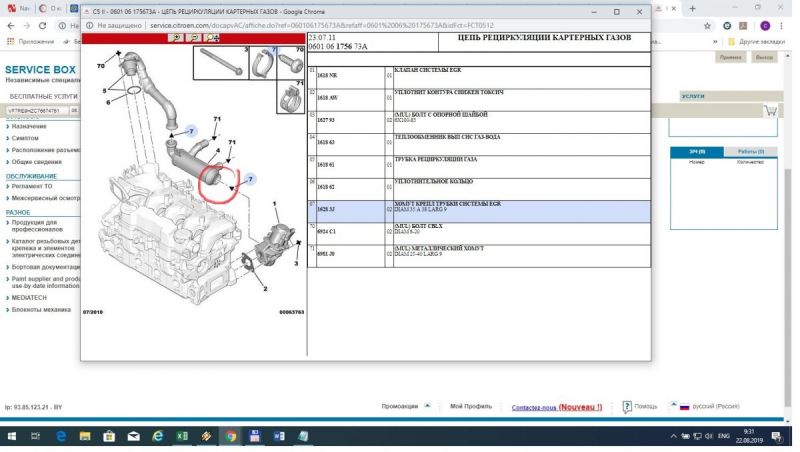

S_Kalitsko Опубликовано 22 августа, 2019 Поделиться Опубликовано 22 августа, 2019 Может кому поможет. С месяц боролся с ошибкой p0299 - недодув турбины. Перепроверил все - от самой турбы до цепи управления турбиной и всех патрубков. Маялся пока не загнал в ДВС дым. И вот он виновник - металлический хомут крепления ЕГР к теплообменнику под №7. Щас езжу как белый человек! olle и Бес 2 С5, 1,6hdi, 2005г, МКПП; Xantia, 2,0Б, 1996г была 3 года Ссылка на комментарий
alexger95 Опубликовано 22 августа, 2019 Поделиться Опубликовано 22 августа, 2019 Всем спасибо кто помогал советом По замене впуска. Отчёт на драйве 1 час назад, S_Kalitsko сказал: Может кому поможет. С месяц боролся с ошибкой p0299 - недодув турбины. Перепроверил все - от самой турбы до цепи управления турбиной и всех патрубков. Маялся пока не загнал в ДВС дым. И вот он виновник - металлический хомут крепления ЕГР к теплообменнику под №7. Щас езжу как белый человек! Были какие либо проблемы с тягой? Почувствовали изменения после того как разобрались с утечкой? Ссылка на комментарий
S_Kalitsko Опубликовано 22 августа, 2019 Поделиться Опубликовано 22 августа, 2019 1 час назад, alexger95 сказал: Были какие либо проблемы с тягой? Почувствовали изменения после того как разобрались с утечкой? Были. По ощущениям - как будто едешь с груженым под завязку прицепом. Сейчас машинка ожила - не едет - летает. С5, 1,6hdi, 2005г, МКПП; Xantia, 2,0Б, 1996г была 3 года Ссылка на комментарий

fever.mode Опубликовано 24 сентября, 2019 Поделиться Опубликовано 24 сентября, 2019 В 13.08.2019 в 23:07, justason сказал: Программа, по-видимому - "Torque" Скажите пожалуйста, - А кто-нибудь видел Пиды для нашего мотора? Каким устройством пользовались? Да, все верно, это график с рено. Пиды для ситриков не видал нигде. Ну у меня есть наш сканер для ситроена, в диагбоксе можно точно такие графики вывести, просто временная шкала несколько другая. C4 Grand Picasso DV6TED4 FAP 2009 Laguna III KT0A K9K780 2010 EA2 C4 sedan B73R EC5F 2018 Black Pack Ну я как настоящий любитель нашей многоуважаемой машины вожу комп с диагностикой с собой © алш Ссылка на комментарий
