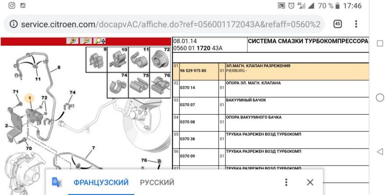

Валерий 39 Опубликовано 31 марта, 2019 Поделиться Опубликовано 31 марта, 2019 1 минуту назад, voffka72 сказал: Электроклапан турбины находится под теплообменником егр. К нему идут трубки от актюатора турбины, вакуумного насоса и от тройника трубки, идущей на вакуумный усилитель тормозов, кажется. Да, ещё есть трубка в атмосферу. Другой её конец находится возле груши подкачки и оконечен поролоновым фильтром. Сам клапан бывает чёрный и коричневый. Последний, вроде как разборный, и в нем самом есть поролоновый фильтр - я читал в инете пост, человек его чистил. У меня чёрный, неразборный. Могу в чём-то ошибаться, но клапан точно стоит там. Доступ к нему лучше снизу, но сверху, при желании тоже можно дотянуться Да, где он находится я примерно знаю, просто не могу в каталоге найти парт номер. Ссылка на комментарий
voffka72 Опубликовано 31 марта, 2019 Поделиться Опубликовано 31 марта, 2019 Номер 1 Валерий 39 1 Ссылка на комментарий

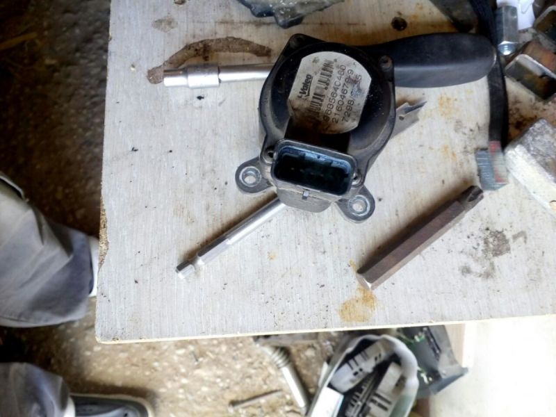

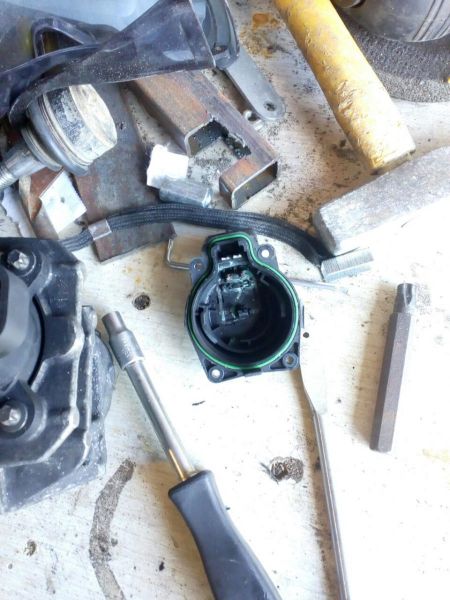

sdi1759 Опубликовано 3 мая, 2019 Поделиться Опубликовано 3 мая, 2019 тут поломалась машинка у меня как обычно ? езжу я много, потому иногда бывают казусы. в общем начала на ходу глохнуть, без всяких там закономерностей. ошибки P1586, P0401, P0488, P1161, P0238, P0093, P0087, P1351/ собственно ч 1351 все ясно, свечи накала какой то косяк, с чем связан не знаю, разбиратся влом, машина в -20 заводится. 0401, 0488 - клапан егр. заглушил его но не на входе в егр, а на выходе, влом было резать прокладку..... 1161 походу с ней связана, косяк с поворотом заслонки. но беды не чуял пока не заглох, ошибка 1586. ехал и глох периодически, остановка полная, выключил включил зажигание, поехал дальше. в описании написано что проблема с питанием и тд. по форумам писали что проблема с ЕГР, заклинивает, и просаживает питание. сегодня занялся машиной. как видно, отгнила 1 нога, осталась в разьеме. также отвалился кондер k1r 472 кондер как раз и отгнил от первой ноги плюс все это окислилось напрочь, и мокрое. нашел у себя старый ЕГР, от первого мотора. снял с него серцевину, электроника* где то потеряна была ? вырезал прокладку из шпателя ( 0.5 мм где то нержавейка) посадил механику на рейнца герметик и прокладку. обжал. чтоже делать с фишкой...... просверлил в боковой части крышки электронной части дырку под диаметр провода. запихал провод, припаял в месте где отгнил кондер. провод прикрутил к проводу фишки, напрямую ( контакт достал) завел и проблема ушла. точнее с егр ошибки скорее всего будут но на работу не влияют. но и это не вся проблема ... пока ехал до ремонто места, залило пол мотора соляркой.... в общем груша прохудилась. фоток не будет но в целом если кому интересно могу описать как это лечится. грушу срезал окуратно. одел шланг подходящий по диаметру ( мягкий) груша получилась не пластиковая а резиновая*. работает. алш, Бес и voffka72 3 Ссылка на комментарий

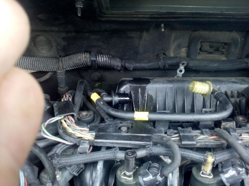

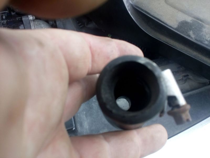

sdi1759 Опубликовано 2 июня, 2019 Поделиться Опубликовано 2 июня, 2019 Как переделал грушу. Собственно фотки, в белом концевике штатный клапан. Заменил кусок шланга на настоящую грушу ( резиновую часть) Бес 1 Ссылка на комментарий

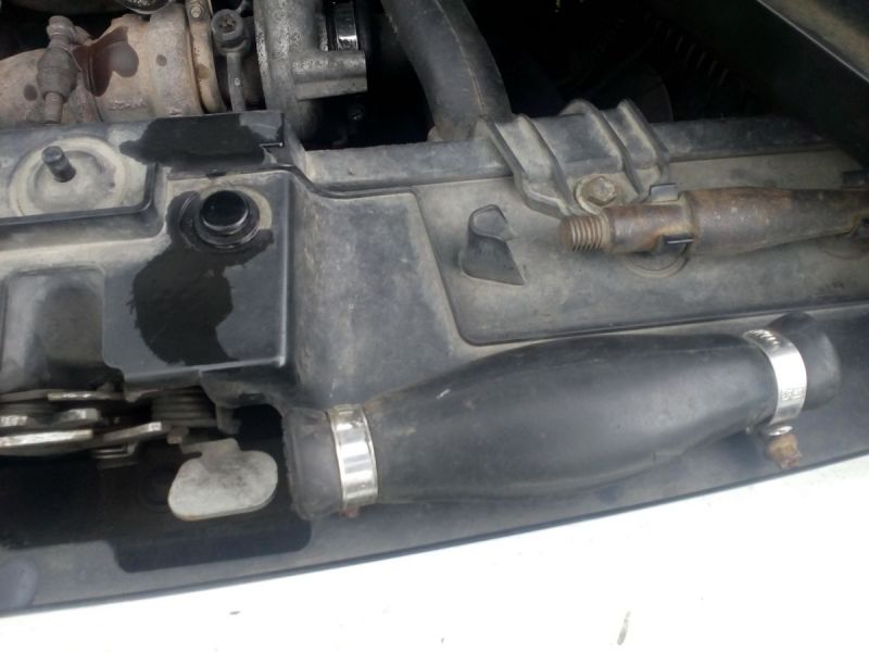

alexger95 Опубликовано 29 июля, 2019 Поделиться Опубликовано 29 июля, 2019 3 часа назад, Бес сказал: Негерметичность какого рода? Когда турбина даёт натдув. Из впускного коллектора идёт поток воздуха. 1 час назад, ZIGGY сказал: Я тут обнаружил под раковиной следы влаги Что могло стать причиной? Или ещё можно на весь вопрос ответить просто: "изолента"...Одним словом.Лаконично... Постановка вопроса-огонь. Раскрытие проблемы-на уровне. Есть дырка-меняем, денег нет-пробуем клеить. Для начала снимаем, смотрим. Что с коллектором? Треснул? Из под соединения гбц--коллектор свистит? Как вообще диагностировалась "негерметичность". Согласен, плохо вопросы сформулировал. В впускном коллекторе, появилась дырка( скорее всего лопнул по шву), причины не известны, определил подачей давления из компрессора в интеркуллер, а при езде жужит-шум воздуха гуляющего под капотом. Нужно ее заделать или поменять весь коллектор. Как лучше поступить? Поможет ли тут паяльник(боюсь что разорвет, может у кого опыт есть)? Какие могут быть причины лопнувшего по шву коллектора?(читал что это защитная реакция на неисправности турбины) Что ещё подробнее написать не знаю. Ссылка на комментарий
Бес Опубликовано 29 июля, 2019 Поделиться Опубликовано 29 июля, 2019 3 минуты назад, alexger95 сказал: Из впускного коллектора идёт поток воздуха. 3 минуты назад, alexger95 сказал: В впускном коллекторе, появилась дырка( скорее всего лопнул по шву) О, уже лучше ))) 3 минуты назад, alexger95 сказал: (читал что это защитная реакция на неисправности турбины) Ерунда. Полно патрубков которые проще порвать.... 4 минуты назад, alexger95 сказал: Что ещё подробнее написать не знаю. От нас чего ждешь? Снимай коллектор, смотри повреждения, фото показывай - может чего посоветуем.... Природа мудра, и Всевышнего глаз Видит каждый наш шаг на тернистой дороге Наступает момент, когда каждый из нас У последней черты вспоминает о Боге... Ссылка на комментарий
