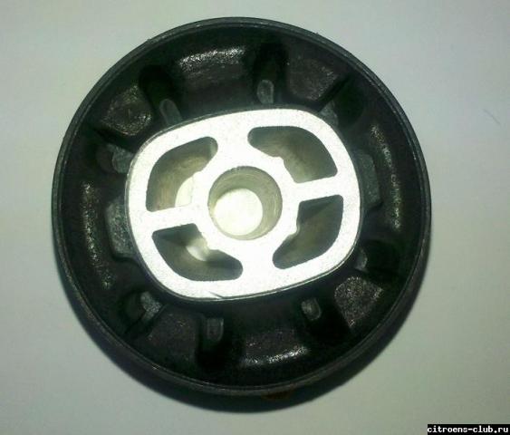

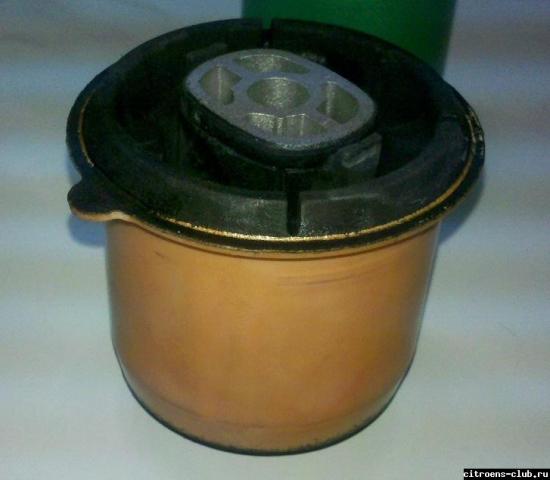

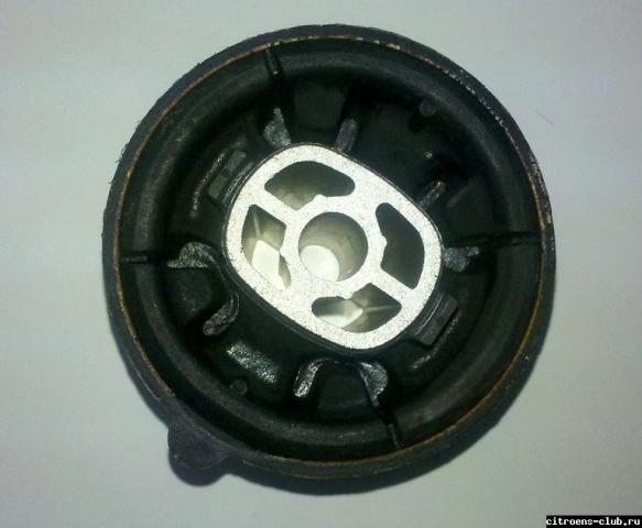

triffon Опубликовано 6 ноября, 2012 Поделиться Опубликовано 6 ноября, 2012 (изменено) Выкладываю фото сайлентблоков 5131.H7 от 308SW на последней фотографии видно резиновый бортик по кругу которого нет на 5131.A5. Сегодня поставят H7 и как получится хотя бы двоих посадить и проехаться отпишусь. Изменено 6 ноября, 2012 пользователем triffon Ссылка на комментарий

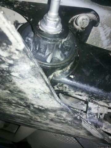

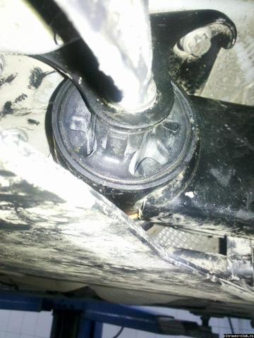

triffon Опубликовано 8 ноября, 2012 Поделиться Опубликовано 8 ноября, 2012 (изменено) Во вторник вечером забрал машину с блоками 5131H7. По пути домой есть место с так называемыми антилежачими полицейскими, вырезанные полосы в асфальте шириной примерно 7-10 см. для сброса скорости, перед ними стоит знак ограничения скорости 50 км/ч. Ну так вот их надо проезжать либо на 20 максимум 30 км/ч либо пролетать минимум на 80км/ч т.к. на меньшей скорости долбит вся эта конструкция по подвеске не слабо. До смены сайлентблоков удары были достаточно громкими и хорошо ощутимыми в салоне, притом что я езжу в основном один, после смены сайлентов ощущения на порядок лучше, стало тише, собранней как-то и не так по кузову бьёт. Ну и как мне показалось крены "филейной" части машины при рулёжке стали меньше, как то перед и зад стал более согласованным, чего не было раньше. Я в сервисе просил сделать фото установленных сайлентов, к сожалению их не сделали, но подняли машину на подъёмник и я сделал пару фоток левой стороны. Извините за качество, как получилось. При висящих колёсах прямоугольная резиновая часть которую видно на фото смотрит немного вперёд. Скорее всего когда машина стоит на колёсах она смотрит вертикально вниз. Изменено 8 ноября, 2012 пользователем triffon FreeTiller 1 Ссылка на комментарий
