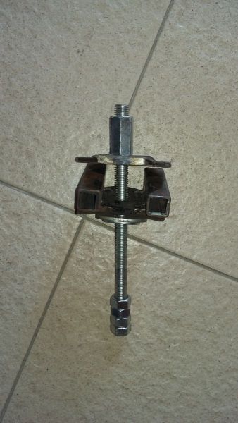

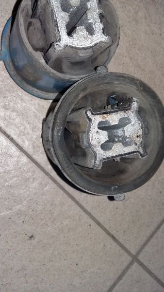

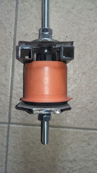

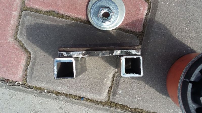

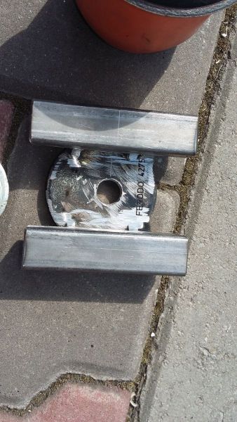

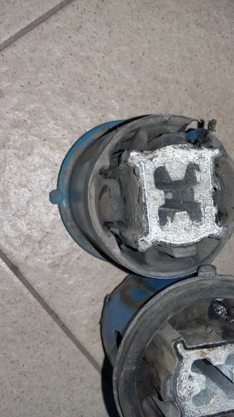

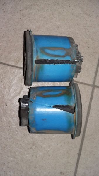

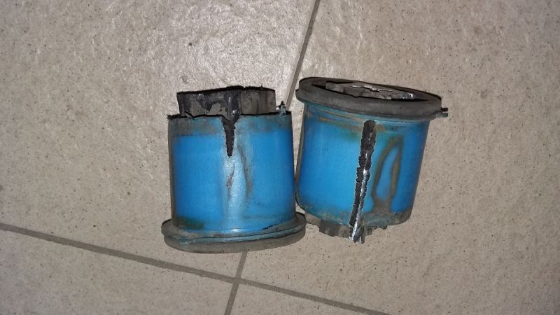

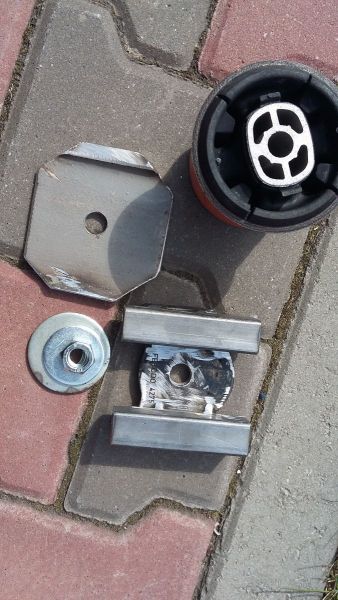

Vadim II Опубликовано 13 мая, 2020 Поделиться Опубликовано 13 мая, 2020 Вітаю усіх! Благодаря участникам темы и своему опыту поменял сайлентблоки. Некоторые ньюансы не раскрыты там , помоему. 1. Сайлент запрессовывается вертикально внутренней обоймой алюминиевой, на обойме наружной пластмассовой есть лепесток , его располагаем параллельно рычагу балки. 2.Для извлечения сайленблока ,надо взять дрель со сверлом по металлу на 10 и просверлить отверстие сквозное в резине возле самой обоймы пластмассовой, потом выгибая дрель концом сверла разрезать обойму двигая туда-сюда, без фанатизма, дабы не перепелить металл рычага ((( .... 3.Два удара молотком по сайленту и он выпал , на втором не пропилив сквозное пришлось бить больше... 4.Пресс из подручных матермаллов, б/у передняя колодка , квадратная труба , отрезок швеллера ...,шпилька на 12 . Ссылка на комментарий
