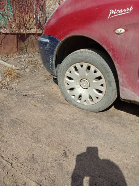

mister z Опубликовано 28 апреля, 2021 Поделиться Опубликовано 28 апреля, 2021 @Shelk Я заказывал через ОД и ждал именно "для условий РФ". Труба амортизатора выше на 50 мм. К этому пружины с условием для РФ. По итогу бампер поднялся на 100 мм примерно. +7 963 245 1140 Ссылка на комментарий

mister z Опубликовано 29 апреля, 2021 Поделиться Опубликовано 29 апреля, 2021 @LDS После этого левый привод умер, но при таком пробеге это уже было ожидаемо. +7 963 245 1140 Ссылка на комментарий
Shelk Опубликовано 29 апреля, 2021 Поделиться Опубликовано 29 апреля, 2021 У Вас Ксара Пикассо, там другая ходовая, чем у С4П. А так явно перебор с лифтом. Олегович 1 Ссылка на комментарий
