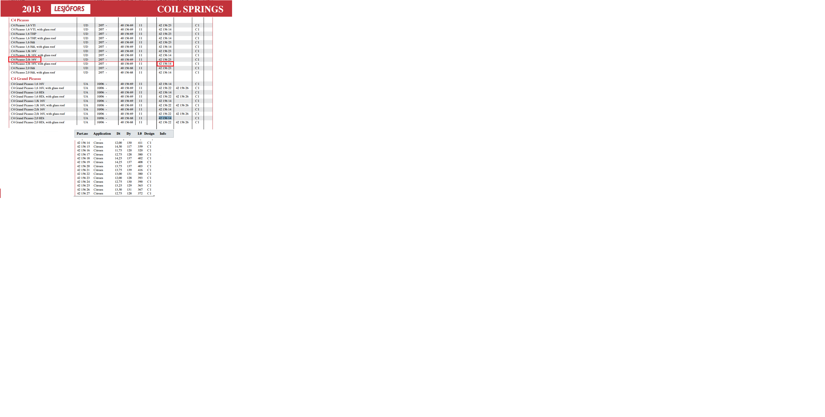

Verge_C4 Опубликовано 13 ноября, 2015 Поделиться Опубликовано 13 ноября, 2015 (изменено) Всем доброго дня, Решил поменять задние пружины, дабы немного увеличить клиренс. Прочел форум, инет, хотел заказать проставки (не межвитковые, а под пружины - от Partner/Berlingo, усиленные - т.е. более высокие). Но потом передумал и решил поменять пружины. Остановился на Lesjofors, подкупили отзывы и история фирмы. Выбрал 42 156 14 Они для Пикассо со стеклянной крышей (мой авто обычный Picasso, не Grand и БЕЗ стеклянной крыши, которая весит - по слухам - около 50 кг.). Заказал за 2100р/шт. Едут. как поставлю - отпишусь. Ниже картинка из каталога, может оказаться полезной. По Picasso там все понятно, а вот по Grand Picasso странно как-то... Получается, там пружины изначально короче, чем на обычном. Для меня это было сюрпризом. Ладно, приедут пружины - посмотрим что получится. PS: Если смотреть по характеристикам, на Бегемотах пружины похожи на пружины Гранда, но виток еще толще - 13,5 мм. Как усиленные на Гранде. Прилагаю каталог Lesjofors на всякий случай. В общем как-то так. lesjofors_coil_2013.pdf Изменено 13 ноября, 2015 пользователем Verge_C4 LDS, алш и akella-rock 3 Ссылка на комментарий
LDS Опубликовано 13 ноября, 2015 Поделиться Опубликовано 13 ноября, 2015 почему же короче? у С4Р - 393, а у C4GP и C4P GR - 411 All we are saying is give peace a chance Ссылка на комментарий
Verge_C4 Опубликовано 13 ноября, 2015 Поделиться Опубликовано 13 ноября, 2015 (изменено) В том-то и дело, что если верить каталогу, то на Гранд должны быть короче. А 411мм для обычного Пикассо... По здравому размышлению голосую за ошибку в каталоге Lesjofors Springs.bmp Изменено 13 ноября, 2015 пользователем Verge_C4 Ссылка на комментарий
wild admin Опубликовано 13 ноября, 2015 Поделиться Опубликовано 13 ноября, 2015 (изменено) Там фишка в толщине витка и в том, что они в сжатом состоянии живут. У 156 14 длина 411, а виток 12 мм. У 156 22 длина 380, но виток 13мм. У 156 26 (Heavy duty) длина вообще 367, но виток 13,5. По идее, 156 14 с обычной крышей и 156 22 со стеклянной должны давать один и тот же клиренс. А если поставить 156 22 на машину с обычной крышей, то машина чуть приподнимется. Блин, посмотрел применимость - без поллитры не соваться :) На пикас идет 2 вида 12-мм пружин - одна без стеклянной крыши покороче и одна со стеклянной крышей подлиннее.. А на гранд пикас как обычная идет та, что на пикас со стеклянной крышей. А на гранд со стеклянной крышей идет покороче, но потолще. И еще есть я-ля грузовик - еще короче, но еще толще (Heavy duty). Черт ногу сломит. Изменено 13 ноября, 2015 пользователем wild admin Ссылка на комментарий
Verge_C4 Опубликовано 13 ноября, 2015 Поделиться Опубликовано 13 ноября, 2015 Да, Вы правы. Смутила меня уж очень большая разница в длине. Значит все правильно, просто для более толстого витка пружину делают короче, чтобы в сжатом состоянии витки не смыкались. Тогда все верно. Ссылка на комментарий
LDS Опубликовано 13 ноября, 2015 Поделиться Опубликовано 13 ноября, 2015 (изменено) Все верно у них, еще 4 года назад когда пневму на пружины менял, я расписывал в теме про пневму применимость Kilen/Lesjofors UPD: Вот здесь тогда еще даже хэви дьюти не было в каталоге Изменено 13 ноября, 2015 пользователем LDS akella-rock и алш 2 All we are saying is give peace a chance Ссылка на комментарий
