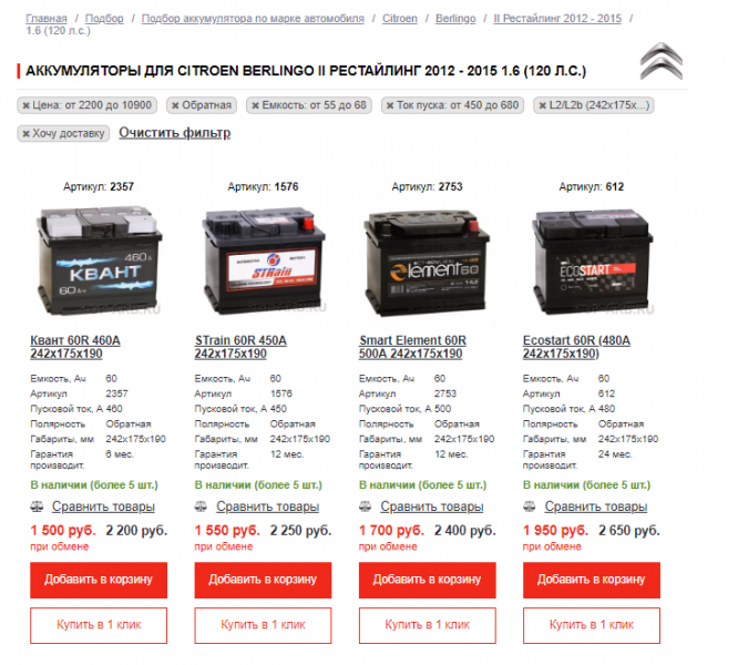

Wizman Опубликовано 23 декабря, 2019 Поделиться Опубликовано 23 декабря, 2019 Блин ... Нахрена такие заморочки ??? По любому он уже за 7лет несколько "постарел", а старость -- сам знаешь, ну никак не в радость ... АКБ у нас уже давно не является дефицитом или супер-пупер дорогим товаром. Саша -- замени его нахрен, и не компостируй мозг ни себе, ни бегемоту !!! 2000-2500р раз в пять лет -- это примерно 45р в месяц. Неужели я настолько зажрался, что другим это кажется дорого ??? ? Бес и yastreb 2 -- Это правда, что у вас в России медведи по дорогам ходят? -- Брехня, нету у нас дорог ... Ссылка на комментарий

alexansh101 Опубликовано 23 декабря, 2019 Поделиться Опубликовано 23 декабря, 2019 В 23.12.2019 в 11:56, Wizman сказал: На своём бегемоте по осени снимал АКБ, заряжал в стационарных условиях зарядником Показать Алексей, сколько прослужил твой аккум? Кстати, а из какого магазина ты мне подборку скинул? Я посмотрел сайт "Катода", там ценниками такими и не пахнет. ? Ссылка на комментарий
Wizman Опубликовано 23 декабря, 2019 Поделиться Опубликовано 23 декабря, 2019 Мой отходил 6лет и был благополучно продан вместе с бегемотом ... Но с ним не было никаких проблем, от слова вообще. Хотя я не наблюдал постоянно за показаниями напряжёметра. Разве что изредка подключался мультиметром по не связанным с АКБ или геной проблемам. Магазин ткнул первый попавшийся из яндекса. https://top-akb.ru/podbor/citroen/berlingo/ii_restajling_2012--2015/ -- Это правда, что у вас в России медведи по дорогам ходят? -- Брехня, нету у нас дорог ... Ссылка на комментарий
