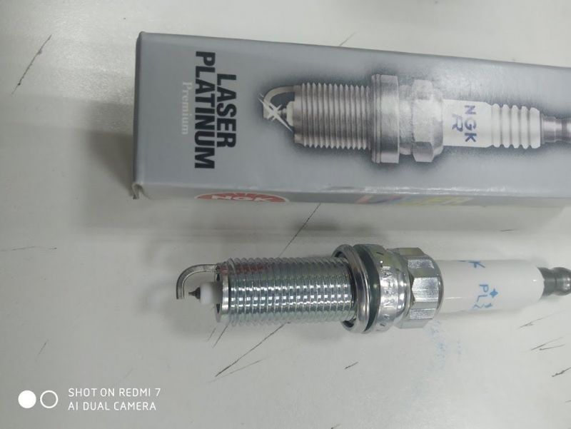

Wizman Опубликовано 4 июля, 2021 Поделиться Опубликовано 4 июля, 2021 Для автомобилей старше 3-х лет: Eurorepar 1648406980 -- тоже типа оригинальные для ПСА, но стоит в нашей деревне 652р/шт против 1079р/шт за 5960L0. Ещё светит кросс-референс на свечи brisk P36 и P361962 -- комплект из 4 штук стоит 380р и 460р соответственно. Но я как-то ставил похожую экстремальную замену свечей (артикул не помню), отказался от такой идеи, т.к. зимой стал запуск не очень бодрый и летом мотор на х.х. работал как-то натужно что ли, без проблем, но жёстко и натужно ... -- Это правда, что у вас в России медведи по дорогам ходят? -- Брехня, нету у нас дорог ... Ссылка на комментарий
Wizman Опубликовано 4 июля, 2021 Поделиться Опубликовано 4 июля, 2021 Не, ошибся ... Вполне себе эти свечи Brisk достойные первичного внимания: https://www.brisk.ru/katalogi/svechi-zazhiganiya/type/P36/avto https://www.brisk.ru/katalogi/svechi-zazhiganiya/iridium-premium-plus Межэлектродный зазор 0,8мм против 0,95мм у бошей -- с одной стороны более стабильная искра, с другой стороны -- худшее распространение фронта пламени при старте двигла и работе на хх. -- Это правда, что у вас в России медведи по дорогам ходят? -- Брехня, нету у нас дорог ... Ссылка на комментарий

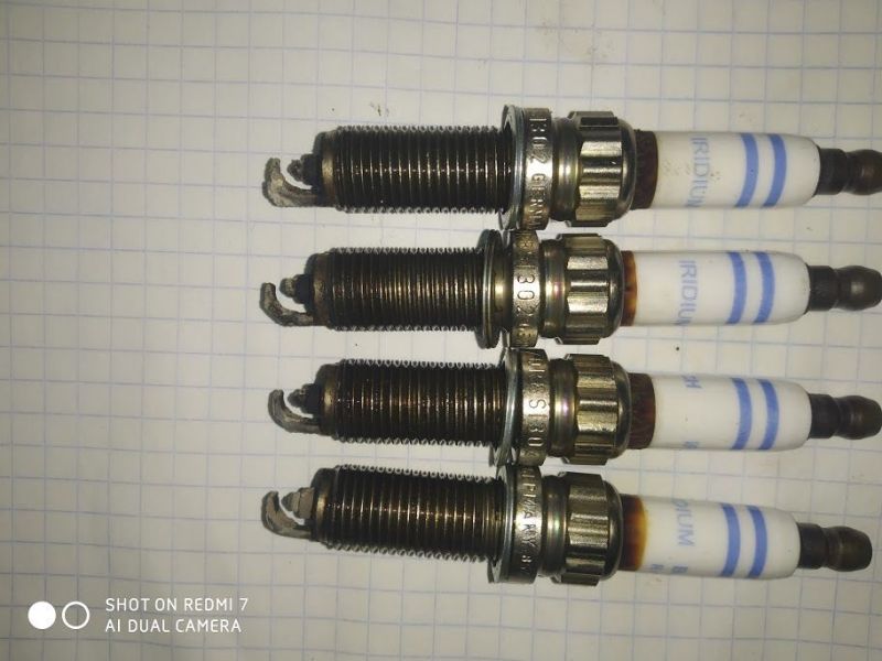

afanyr Опубликовано 4 июля, 2021 Поделиться Опубликовано 4 июля, 2021 Купил себе такие. Сегодня буду менять. 3000 рублей за комплект. alexansh101 1 Ссылка на комментарий

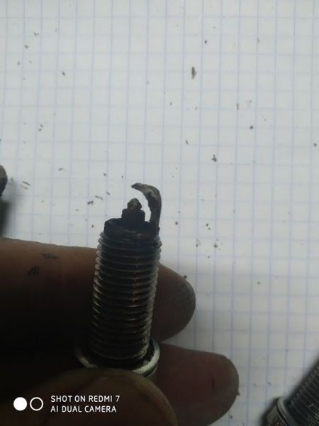

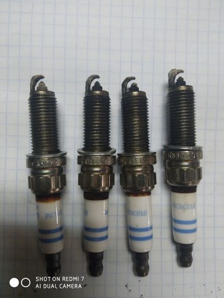

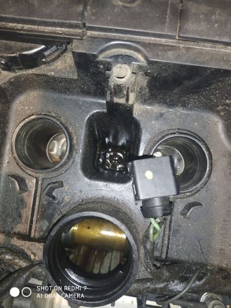

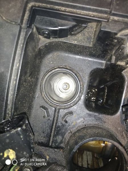

afanyr Опубликовано 5 июля, 2021 Поделиться Опубликовано 5 июля, 2021 Вчера поменял свечи. Свечные колодцы чистые. Масло только в левом колодце где гайка крышки. Свечи убитые полностью. Зазор около 1,5 мм. Кругом нагар. После прокатился за город немного. Пятая передача. Скорость около 60. Газ в пол,машина легко разгоняется. Со старыми свечами забилась бы в конвульсиях и чек бы выскочил. Пока нравится. alexansh101 1 Ссылка на комментарий
GREENCIK Опубликовано 5 июля, 2021 Поделиться Опубликовано 5 июля, 2021 Сколько прошли? «Капитан Зелёный из «Тайны Третьей планеты» - мой любимый инженер. Всё время недоволен, вздыхает, ничего не хочет, но делает всё, что надо. Постоянно всех спасает. Без конца ноет." Ссылка на комментарий
afanyr Опубликовано 5 июля, 2021 Поделиться Опубликовано 5 июля, 2021 Около 40 тысяч. Ссылка на комментарий
Wizman Опубликовано 9 июля, 2021 Поделиться Опубликовано 9 июля, 2021 Белый крупяной нагар на старых свечах -- горит масло в камере сгорания ... -- Это правда, что у вас в России медведи по дорогам ходят? -- Брехня, нету у нас дорог ... Ссылка на комментарий
afanyr Опубликовано 31 июля, 2021 Поделиться Опубликовано 31 июля, 2021 Проехал уже пару тысяч. Свечи класс. Мотор работает как новый. Вопрос такой. Заметил ,что за эти пару тысяч масло не подливал. Уровень стоит около МАХ. Из-за свечей может такое быть? Со старыми свечами когда мотор постоянно троил и загорался чек расход по прикидкам увеличился до 0,7-0,8 литра на сотню. 450 км в Н.Н. и масло падало до МИН. Ссылка на комментарий
