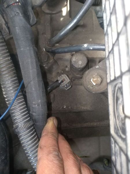

Olegss Опубликовано 17 августа, 2020 Поделиться Опубликовано 17 августа, 2020 Всем привет, ну что после долгих мучений с машинкой по охлаждению которое описывал ранее, 3 дня назад разобрал все что что связанно с электрикой прозвонил ве провода проверил все блоки управления на окисление и заменил все предохранители, результат был нулевой. В конечном итоге попался мне датчтк под фильтром походу на коробке снял фишку а там труба и песок и всякая хрень почистил все поставил на место включил зажигание и вуаля машина завелась вентилятор не включался и не загорался индикатор температуры, уже 2 день езжу полет нормальный! Бес 1 Ссылка на комментарий
