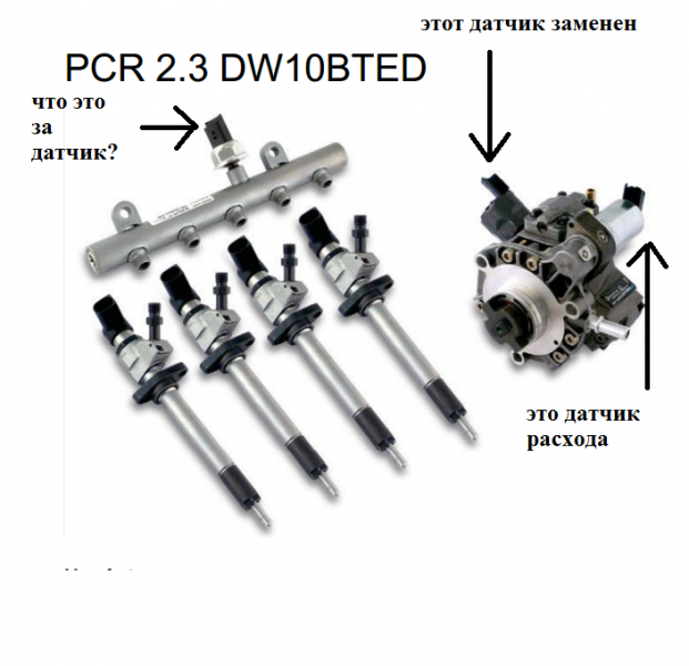

kae851 Опубликовано 9 июля, 2019 Поделиться Опубликовано 9 июля, 2019 Добрый день. При интенсивном разгоне вылезла ошибка Р1198. ТНВД после стенда, там ошибок не было, проверили на всех режимах - всё в норме. Ссылка на комментарий
Бес Опубликовано 9 июля, 2019 Поделиться Опубликовано 9 июля, 2019 Ошибка-то по клапану. Не? Природа мудра, и Всевышнего глаз Видит каждый наш шаг на тернистой дороге Наступает момент, когда каждый из нас У последней черты вспоминает о Боге... Ссылка на комментарий
kae851 Опубликовано 9 июля, 2019 Поделиться Опубликовано 9 июля, 2019 Клапану расхода или давления? Давления новый стоит, расхода по адекватной цене только на EBEYе нашел. Ссылка на комментарий
Бес Опубликовано 9 июля, 2019 Поделиться Опубликовано 9 июля, 2019 6 минут назад, kae851 сказал: Клапану расхода или давления? 43 минуты назад, kae851 сказал: вылезла ошибка Р1198 Ты откуда вот это узнал? Природа мудра, и Всевышнего глаз Видит каждый наш шаг на тернистой дороге Наступает момент, когда каждый из нас У последней черты вспоминает о Боге... Ссылка на комментарий
kae851 Опубликовано 9 июля, 2019 Поделиться Опубликовано 9 июля, 2019 Ошибку считал китайским прибором для показания температуры (фотки где-то здесь выкладывал). По расшифровке даёт "низкий расход топлива". Но оба датчика по давлению топлива. RepairPart X39-800-300-005Z Pressure Control Valve (PCV) RepairPart X39-800-300-01 8Z Volume Control Valve (VCV) flanged так они называются в оригинальной документации. Ссылка на комментарий
Бес Опубликовано 9 июля, 2019 Поделиться Опубликовано 9 июля, 2019 Где обнаружил Р1198 там и должно быть написано что за ошибка и как лечить. Но если там нет, то гуголь говорит про два клапана. Давления и расхода. Давления ты поменял. Но ошибка по расходу. Боюсь не угадать с двигателем, один на рампе, другой под ТНВД, это на 2,0. Природа мудра, и Всевышнего глаз Видит каждый наш шаг на тернистой дороге Наступает момент, когда каждый из нас У последней черты вспоминает о Боге... Ссылка на комментарий
kae851 Опубликовано 9 июля, 2019 Поделиться Опубликовано 9 июля, 2019 У меня оба в ТНВД стоят. 2.0 хди. Могут обороты на прогретом двигателе плавать в пределах 770-840 из-за этого датчика? На холодном обороты держатся. ТНВД мне промывали от мусора, совсем мелкий как вариант мог наверно канал забить. Ссылка на комментарий
Бес Опубликовано 9 июля, 2019 Поделиться Опубликовано 9 июля, 2019 По ссылке человек контакты подогнул на датчике.... Природа мудра, и Всевышнего глаз Видит каждый наш шаг на тернистой дороге Наступает момент, когда каждый из нас У последней черты вспоминает о Боге... Ссылка на комментарий
kae851 Опубликовано 9 июля, 2019 Поделиться Опубликовано 9 июля, 2019 Я тоже читал, что возможна проблема в контактах, почистить и подогнуть. Вечером попробую. В рампе датчик чего стоит? Ссылка на комментарий
Бес Опубликовано 9 июля, 2019 Поделиться Опубликовано 9 июля, 2019 Датчик температуры дизтоплива? http://service.citroen.com/docapvAC/accesDoc.do?jbnRedirect=true Природа мудра, и Всевышнего глаз Видит каждый наш шаг на тернистой дороге Наступает момент, когда каждый из нас У последней черты вспоминает о Боге... Ссылка на комментарий
kae851 Опубликовано 9 июля, 2019 Поделиться Опубликовано 9 июля, 2019 Возможно. Спасибо за ответы. Буду чистить контакты. Ссылка на комментарий
Popesych Опубликовано 9 июля, 2019 Поделиться Опубликовано 9 июля, 2019 5 часов назад, kae851 сказал: В рампе датчик чего стоит? давления Ищи лексию и пиши графики заданного и измеренного давления и по характеру плаванья можно предполагать что глючит. Олегович 1 Баляць мае крылы Ссылка на комментарий
leosych@bk.ru Опубликовано 9 июля, 2019 Поделиться Опубликовано 9 июля, 2019 Рабочий отдам за 3 рубля.Для 2.0 HDI. Ссылка на комментарий
kae851 Опубликовано 9 июля, 2019 Поделиться Опубликовано 9 июля, 2019 Сейчас на улице дождь и машина ровнее работает, холостые практически не гуляют даже на горячую. Будет нормальная погода полезу чистить контакты. 1 час назад, leosych@bk.ru сказал: Рабочий отдам за 3 рубля.Для 2.0 HDI. Какой датчик? leosych@bk.ru 1 Ссылка на комментарий
leosych@bk.ru Опубликовано 9 июля, 2019 Поделиться Опубликовано 9 июля, 2019 Рабочий отдам за 3 рубля.Датчик давления в рейке.Может он и датчик температуры топлива в рейке. На рейке он один. ПИД---СТЫ приехавшие на выездную диагностику(за 2 рубля) приговорили сей датчик . Купил за 6,5 руб. Поменял. Результат 0. Датчик частоты коленвала за 250р. решил трабл. Ссылка на комментарий
LDS Опубликовано 9 июля, 2019 Поделиться Опубликовано 9 июля, 2019 А с чего ты решил что в 2.0HDI на С4П он такой же как на КП? PS номер у датчика имеется? All we are saying is give peace a chance Ссылка на комментарий
