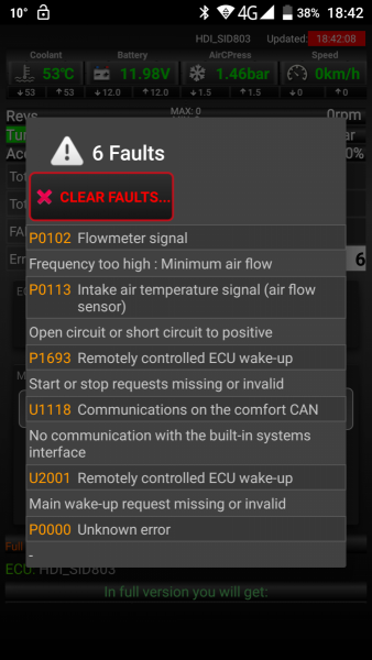

kae851 Опубликовано 30 апреля, 2019 Поделиться Опубликовано 30 апреля, 2019 Друзья, прошу поставить диагноз по фотографии. Был заменён двигатель, на оборотах работает ровно, а на ХХ глохнет. Советуют сделать адаптацию ДПКВ. Ссылка на комментарий

ZIGGY Опубликовано 30 апреля, 2019 Поделиться Опубликовано 30 апреля, 2019 54 минуты назад, kae851 сказал: Друзья, прошу поставить диагноз по фотографии. Две ошибки по датчикам на впуске-т воздуха и мап. Ошибка приёма информации о запуске и ошибка по связи с коробкой(положение) По ошибкам чую что 2.0 бензин. Если так-проверяйте как подвключены датчики. Если машина на акпп(что я тоже предполагаю)-проверяйте настройку многофункционального переключателя на коробке. А....О...Дизель 2.0 на роботе.... Ну расходомер после фильтра и датчк т воздуха на впускном коллекторе-точно провряйте. Вернее проверьте вообще дают они показания или где... На роботе проверяйте в каком положении переключалка находится на коробке. подбор автомобилей Peugeot\Citroen, подробности "Понакупят шнурков по объявлению, а пользоваться не умеют!" © Enzo С4-С5-С6-С4P Инструкции по использованию оф. каталога зч, оф. инструкций по ремонту и пр. здесь https://www.drive2.ru/l/513822125698581540/ Ссылка на комментарий

kae851 Опубликовано 30 апреля, 2019 Поделиться Опубликовано 30 апреля, 2019 Позавчера на сервисе пытались сторонней диагностикой (лексия померла) понять причину почему глохнет, скидывали разъёмы на впуске, ошибки наверно оттуда. Повысился расход топлива ~ до 8,5 литров. Машина едет, на месте глохнет. Ссылка на комментарий

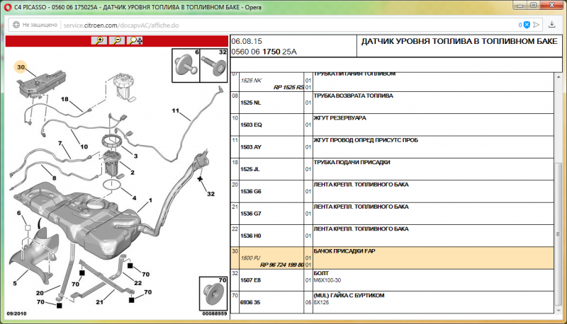

VladimirD Опубликовано 2 мая, 2019 Поделиться Опубликовано 2 мая, 2019 Здравствуйте. Сегодня был у официалов. По ФАП рекомендовали проехать на повышенных оборотах километров 20. Проехал вроде больше не пишет про риск засорения фильтра. Но тут другая проблема. По их компьютеру пишет что присадки осталось 450 грамм и подтекание сам бочек присадки по стыку насоса и самого бочка. Менял бочек 4 года назад у них на навый оригинал. Неужели они такие проблемные. И ещё у всех этот бачок не плотно закреплён. Может кто подскажет еолис 973696. У них чуть больше 250$. Бачок 9672419980 (такой стоит) нашел за 150$ но номер 1500 PJ. Программа пишет что все объемы с 06 года. Что-то не верится или я ошиблаюсь. Извините с годом ошибка не туда глянул Ссылка на комментарий
LDS Опубликовано 3 мая, 2019 Поделиться Опубликовано 3 мая, 2019 19 часов назад, VladimirD сказал: Сегодня был у официалов. По ФАП рекомендовали проехать на повышенных оборотах километров 20. ЧТД Дифдавление и количество присадки в ФАПе они не догадались посмотреть? 19 часов назад, VladimirD сказал: По их компьютеру пишет что присадки осталось 450 грамм и подтекание сам бочек присадки по стыку насоса и самого бочка. 450 грамов тыщ на 30 точно хватит, остаток надо визуально проверить, сняв бачок Потеки жижи видны? 19 часов назад, VladimirD сказал: У них чуть больше 250$. Бачок 9672419980 (такой стоит) нашел за 150$ но номер 1500 PJ. это одно и то же: я бы искал на разборе или у ФАПоудаляльщиков, будет дешевле раза в 3. All we are saying is give peace a chance Ссылка на комментарий
VladimirD Опубликовано 3 мая, 2019 Поделиться Опубликовано 3 мая, 2019 Добрый день. Это понятно что дешевле но если он тоже течет. Потёк явно видно возле защёлок насоса. Представь, тебе начнут отвечать в 2 темах, сообщений по 20 в день Ссылка на комментарий
LDS Опубликовано 3 мая, 2019 Поделиться Опубликовано 3 мая, 2019 Родной с завода ведь не тек? All we are saying is give peace a chance Ссылка на комментарий
