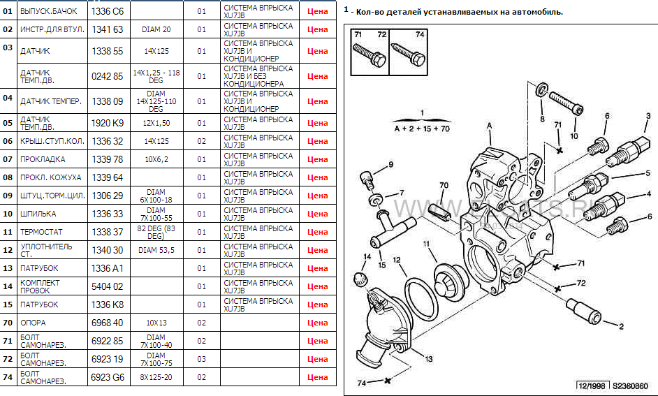

Monch Опубликовано 24 марта, 2014 Поделиться Опубликовано 24 марта, 2014 подскажите номер датчика пожалуйста на температуру охл.жидкости который идет на мозг...глючит срабатывание вентилятора... Citroen Xsara 1.8i Exclusive Ссылка на комментарий
ANDREIFOX Опубликовано 24 марта, 2014 Поделиться Опубликовано 24 марта, 2014 подскажите номер датчика пожалуйста на температуру охл.жидкости который идет на мозг...глючит срабатывание вентилятора... как не странно но у тебя их три онпаопгол.bmp Ссылка на комментарий
Monch Опубликовано 24 марта, 2014 Поделиться Опубликовано 24 марта, 2014 (изменено) как не странно но у тебя их три онпаопгол.bmp 2 только датчика - у меня с кондиционером, а там 2 варианта с М14х1.25 - на выбор с кондеем или без... И 3-ий с резьбой М12х1.5 - просто какой из них идет на мозг, а какой на панель ??? Читал, что вроде как коричневый по цвету идет на мозги, но надо точно, может кто менял...А то все менять не охота, датчик 1 стоит 20$ в среднем. Вообщем съездил заказал, реально всех 3 шт, 3 штуки и заказал - 40$. Платить только завтра, может все-таки даст кто дельный совет как на мозг идет? Изменено 24 марта, 2014 пользователем Monch Citroen Xsara 1.8i Exclusive Ссылка на комментарий
