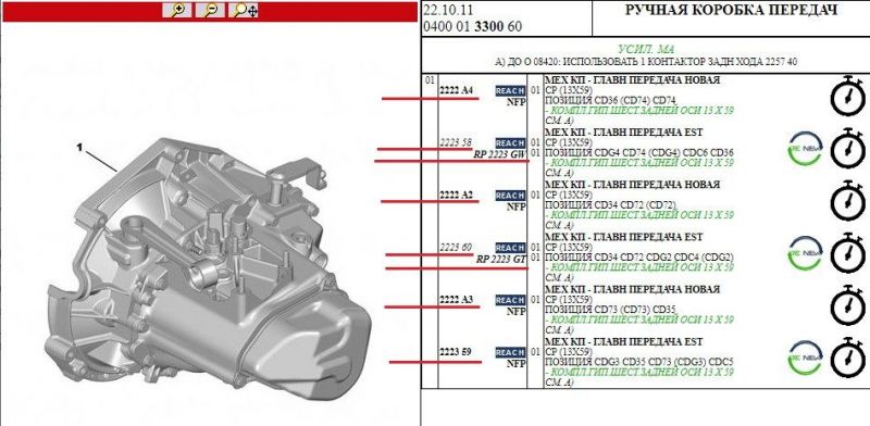

Ветров Опубликовано 5 марта, 2021 Поделиться Опубликовано 5 марта, 2021 Посоветуйте ради Христа нашего спасителя: какая маркировка должна быть на МКПП Ситроен Берлинго 1.4 2000 г.в. и какая может подойти. СПАСИБО! Ссылка на комментарий
Ветров Опубликовано 5 марта, 2021 Поделиться Опубликовано 5 марта, 2021 14 минут назад, Ветров сказал: Посоветуйте ради Христа нашего спасителя: какая маркировка должна быть на МКПП Ситроен Берлинго 1.4 2000 г.в. и какая может подойти. СПАСИБО! Ссылка на комментарий
Бес Опубликовано 5 марта, 2021 Поделиться Опубликовано 5 марта, 2021 @Ветров вин есть? Природа мудра, и Всевышнего глаз Видит каждый наш шаг на тернистой дороге Наступает момент, когда каждый из нас У последней черты вспоминает о Боге... Ссылка на комментарий
Ветров Опубликовано 5 марта, 2021 Поделиться Опубликовано 5 марта, 2021 @Бес @Бес @Бес да, сейчас: X7M31304NYD800252 Спасибо за отклик! по докам - Донинвест Орион М. 4 часа назад, Ветров сказал: Посоветуйте ради Христа нашего спасителя: какая маркировка должна быть на МКПП Ситроен Берлинго 1.4 2000 г.в. и какая может подойти. СПАСИБО! Ссылка на комментарий
Бес Опубликовано 5 марта, 2021 Поделиться Опубликовано 5 марта, 2021 32 минуты назад, Ветров сказал: X7M31304NYD800252 X7M31304NYD800252 Запиши этот ВИН - VF7MFKFXF1K550060 Это "нормальный" вин твоего авто. По нему уже можно смотреть запчасти и другое... КОРОБКА ПЕРЕДАЧ - BVM5 Есть надпись, что она какая-то усиленная - УСИЛ. MA Я бы на твоем месте по номерам, что подчеркнуты нашел самую дешевую и купил. Учитывая что "НОВАЯ" - это новая, а "EST" - это восстановленная. А подойти может наверное простая коробка МА-5 с Берлинго того же кузова/серии, модельного ряда. Природа мудра, и Всевышнего глаз Видит каждый наш шаг на тернистой дороге Наступает момент, когда каждый из нас У последней черты вспоминает о Боге... Ссылка на комментарий
mister z Опубликовано 5 марта, 2021 Поделиться Опубликовано 5 марта, 2021 @Ветров Вам груз возить или просто легковая? +7 963 245 1140 Ссылка на комментарий
Ветров Опубликовано 5 марта, 2021 Поделиться Опубликовано 5 марта, 2021 @mister z @mister z @Бес Спасибо большое, надеюсь разберусь, поищу. Да поломка в моей была незначительная: не включалась 2-я (приобрёл такую), вскрыли, оказалось сработаны зубья на шестерёнке, хотел купить - стоимость 6.700(самая дешёвая). Сборка+деталь= почти стоимость контрактной. А когда столкнулся , понял - засада. Вроде бы нашёл в Питере и Москве. Москвичка почему - то с одной кулисой, а у меня их три. В общем влип я с этим французом, голова кругом... Вам спасибо огромное ещё раз, буду продолжать поиски. @mister z Да нет, в принципе. Ну может быть до 200 кг максимум. Ссылка на комментарий
Ветров Опубликовано 5 марта, 2021 Поделиться Опубликовано 5 марта, 2021 @mister z Да нет, в принципе. Ну может быть до 200 кг максимум. Коробка б/у "весит" за 20 000 т.р. Это действительно так???!!! Ссылка на комментарий
mister z Опубликовано 5 марта, 2021 Поделиться Опубликовано 5 марта, 2021 @Ветров Это смотреть надо. Я таких 3 штуки в металл сдал при переезде. Задолбали лежать и мешаться. +7 963 245 1140 Ссылка на комментарий
