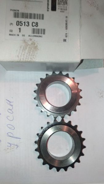

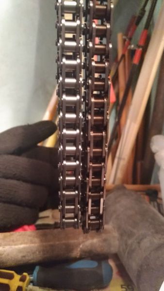

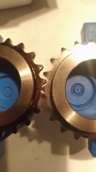

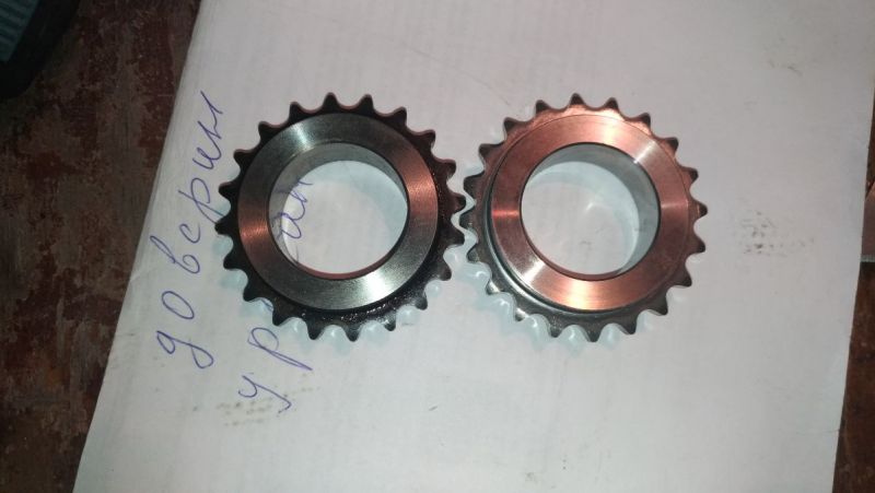

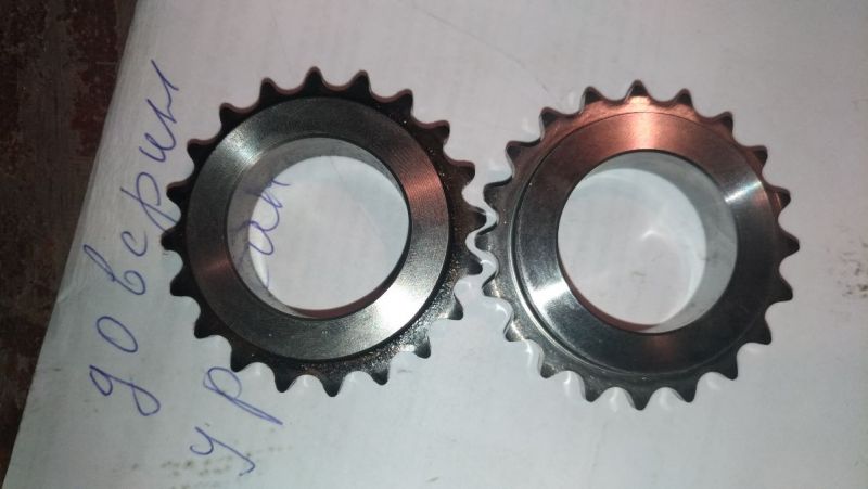

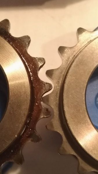

procs Опубликовано 28 апреля, 2021 Поделиться Опубликовано 28 апреля, 2021 А я продолжу -) Пробег 106 000 км. Неделю машина стоит в гараже и потихоньку разбирается. Цель заезда в гараж - происходит обмен жидкостями между системой охлаждения и смазкой двигателя. Причем антифриза попадает в масло существенно больше чем масло в антифриз. Ехал в гараж и впервые за весь срок эксплуатации ситроена закипел! 1. Сегодня снимал цепь: Спойлер А вот шестерня коленвала: Спойлер Ещё два года назад, когда вставляли обратно в сервисе технологическую заглушку. Замеряли цепь и намерили 68мм, сказали надо менять цепь. Сейчас я намерил шаблоном из набора "Автодело 40450" примерно 71-72 мм. Кстати наборчик от автодело оказался кривой. Одна из половин фиксатора, часть для впускного распредвала оказалась кривой. Пришлось в прямом смысле слова допиливать напильником, иначе шаблон не садился на метку. Так вот вопрос: цепь визуально вытянута не сильно, есть износ шестерни. Что ещё может участвовать и суммироваться при замере цепи на растяжение? И сколько примерно покажет замер цепи после замены шестерни коленвала, цепи, всех планок и натяжителя? 2. Снимал привод помпы (гитара) Спойлер https://cloud.mail.ru/public/J5qv/cdbAe6EkG Шкив помпы крутится нормально. Отбегался привод? Ремонт? Замена? 3. Сливая антифриз помимо запаха отработки из двигателя поймал не большое количество хлопьев сажи. Черные при черные. Из какого места сажа могла в антифриз попасть? alexansh101 1 C4 хетчбек II 1.6 16V EP6C 120 л.с. AT Optimum 2012 г. Ссылка на комментарий

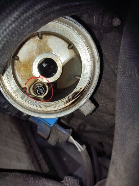

zaskr Опубликовано 18 января, 2024 Поделиться Опубликовано 18 января, 2024 Всем привет. Кто занет, подскажите меняется ли обратный клапан в корпусе масляного фильтра (на фото красным обведено). Ситроен с4, EP6 (F5W), 120vti. Купил авто, когда менял масло, то его не оказалось, наверно сломали. Наверно из-за него при прогретом двигателе во время торможения стоп по маслу загорается. Ссылка на комментарий

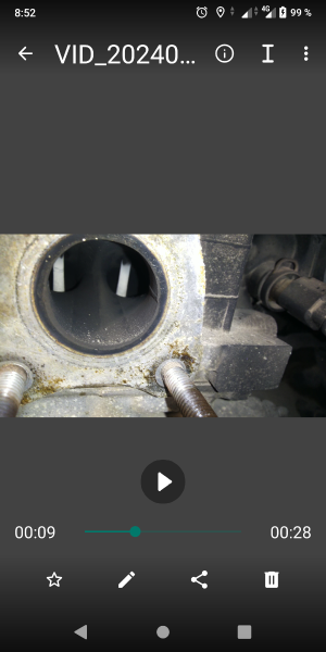

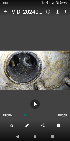

Евгений 69 Опубликовано 4 мая, 2024 Поделиться Опубликовано 4 мая, 2024 Всем привет! Имеем EP6C с пробегом 405 тысяч, с масложором, естественно. Недавно стала вылетать ошибка Р1338, соответственно, мотор в аварию, троит, пока не перезапустишь. Причём ошибка появляется только при движении в затяжной подъём, то есть при длительной нагрузке. Замена местами катушек и свечей результата не дала. Год назад, при замене прокладки выпуска, были замечены наросты на клапанах и каналах именно 2-го цилиндра. Как считаете, возможно ли из-за этих наростов, если они ещё увеличились, цилиндр не дышит и тем самым появляются в нем пропуски? И как их можно удалить, почистить? Ссылка на комментарий
ZIGGY Опубликовано 4 мая, 2024 Поделиться Опубликовано 4 мая, 2024 @Евгений 69 седла... При ремонте ГБЦ попутно, разумеется, очистить выпуск. Клапана под замену , маслосъёмные, прокладки все. Попутно сразу задний патрубок поменять, пока снят... Подбор автомобилей Peugeot\Citroen, подробности "Понакупят шнурков по объявлению, а пользоваться не умеют!" © Enzo С4-С5-С6-С4P-5008 Ссылка на комментарий
Евгений 69 Опубликовано 4 мая, 2024 Поделиться Опубликовано 4 мая, 2024 При пробеге 175 менял сёдла. Тогда этот ремонт обошёлся в 90 тыщ. Думаю, при таком пробеге нет смысла делать гбц.. 🤔 Искать сразу мотор. В общем, это не нагар, получается.. Ссылка на комментарий

Евгений 69 Опубликовано 20 мая, 2024 Поделиться Опубликовано 20 мая, 2024 В общем, снял выпуск, увидел картину маслом 😅. Это второй цилиндр , по сравнению с первым .Чистил пенной раскоксовкой и механически, с пылесосом. Заодно в цилиндры пеной дунул. Теперь в горки забираюсь без ошибок). Ссылка на комментарий
ZIGGY Опубликовано 20 мая, 2024 Поделиться Опубликовано 20 мая, 2024 Всего то... Вот когда наросты процентов 50 выходного канала перекрывают, вот это да. А так то, ну чуток масла в этом котле больше горит. Подбор автомобилей Peugeot\Citroen, подробности "Понакупят шнурков по объявлению, а пользоваться не умеют!" © Enzo С4-С5-С6-С4P-5008 Ссылка на комментарий
