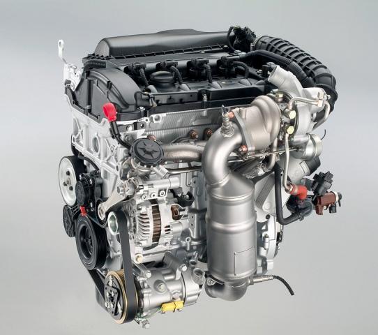

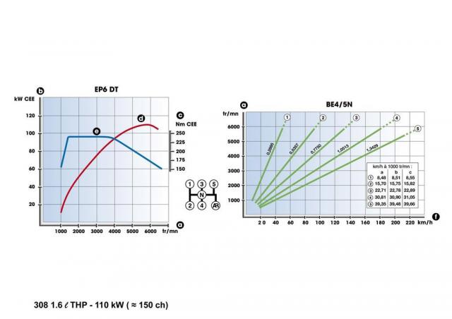

Cptn_Sol Опубликовано 23 октября, 2011 Поделиться Опубликовано 23 октября, 2011 Бензиновый двигатель EP6 DT (1.6 л THP Turbo / 150 л.с.) График мощности и момента бензинового двигателя EP6 DT 150 л.с. Citroen C4 Характеристики: * Рабочий объём: 1598 см3 * Мощность: 110кВт / 150 л.с. при 5800 об/мин * Крутящий момент: 240 Нм при 1400 об/мин * Диапазон реализации максимального крутящего момента: 1400 – 4000 об/мин * Диаметр цилиндра / ход поршня: 77.0 мм / 85.8 мм * Степень сжатия: 10.5:1 * Давление наддува: 0.8 бар Конструкция двигателя: * 4-х цилиндровый рядный * 2 распределительных вала в головке цилиндров * 4 клапана на цилиндр (16-клапанный) * Система изменения фаз газораспределения VVT * Турбокомпрессор BorgWarner ”Twin-Scroll” * Система автономного охлаждения турбокомпрессора * Интеркулер * Привод ГРМ цепью * Привод клапанов - роликовые толкатели и гидроопоры * Непосредственный (прямой) впрыск топлива * Материал блока цилиндров – лёгкий сплав * Материал головки блока цилиндров – лёгкий сплав * Соответствие экологическим нормам Euro IV * Используемый бензин – RON 95-98 Вопрос/ответ Громкая работа ДВС в непрогретом состоянии Кратковременные провалы в тяге Длительная потеря мощности Замер мощности на стенде Обобщение сервисного опыта, советы по эксплуатации Желательно прогревать (масляная система сложная - много гидравлических систем, и они на не прогретом моторе могут работать неправильно). Возможно, что работа под нагрузкой на не прогретом моторе, есть причина ухода меток ГРМ. Масло желательно менять каждые 7-10 тыс. км. (новый регламент). Про топливо: у немцев написано - не ниже 95. У нас шильдик 95 не всегда соответствует действительности. Эти моторы любят обороты. Надо иногда дать машине газку. IgorVK, игорь33, maus75 и 1 другой 4 Инженерам-строителям привет! :о) Ссылка на комментарий

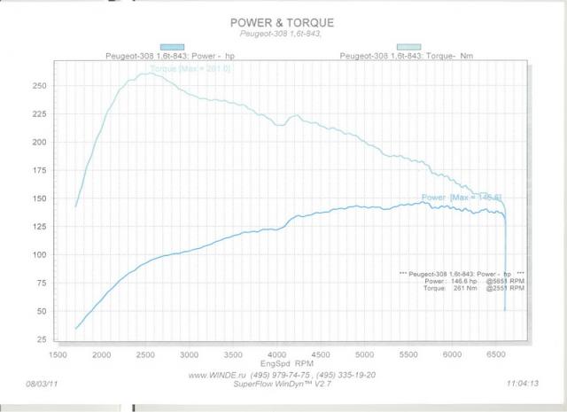

VerSerj Опубликовано 30 октября, 2011 Поделиться Опубликовано 30 октября, 2011 Заводские графики - это все, конечно, красиво, но вот реальный график этого мотора с диностенда не так оптимистичен. :) Хотя момент превышает заявленный. Ссылка на комментарий
