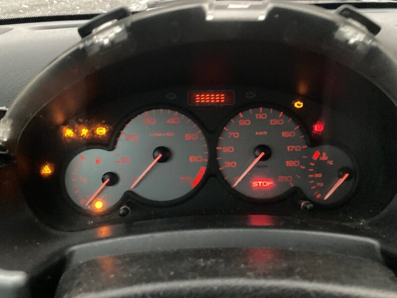

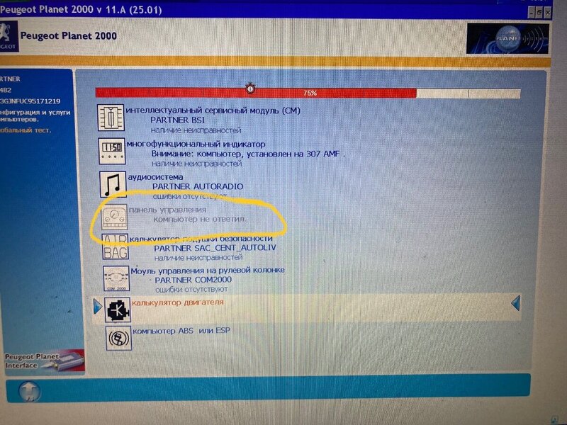

DeltaGold Опубликовано 24 октября, 2023 Поделиться Опубликовано 24 октября, 2023 Добрый день. Прошу помощи, сам уже всё перебробовал, боюсь наделал делов. Лазил при помощи PP2000 по кодировкам, искал возможности включить круиз-конроль. Толи я нажал что-то не то, то ли сбросил когда не нужно, но теперь панель приборов не показывает ничего - ни спидометр, ни тахометр, ни указатель топлива не работают, мигает "Stop" и лампа минимальног остатка топлива. Кондиционер, обогрев стекла не включается, хотя двигатель работает, машина ездит, правда, иногда пишет ошибку очистки выхлопа. Калькулятор панели управления недоступен. Прошу помощи. P.S.: Ошибки BSI - мелочевка, вроде отсутствия датчика внешней температуры, были и до этого. Ссылка на комментарий
ice007 Опубликовано 24 октября, 2023 Поделиться Опубликовано 24 октября, 2023 Зайди в BSI и включи в конфигурации панель DeltaGold 1 Ссылка на комментарий
Rykopop Опубликовано 24 октября, 2023 Поделиться Опубликовано 24 октября, 2023 @ice007 если только он не попробовал обновить по в ней) DeltaGold 1 VIN: VF7DCRFNC76465859 Ссылка на комментарий
DeltaGold Опубликовано 24 октября, 2023 Поделиться Опубликовано 24 октября, 2023 2 часа назад, ice007 сказал: Зайди в BSI и включи в конфигурации панель Спасибо, вернули к жизни! Как же я сам не нашел эту опцию, ведь уже переставлял её раньше? Как оказалось, там 4 варианта: отключен, опция 1 без ограничителя, опция 2 без ограничителя и с ограничителем. На последних двух опциях панель начинает глючить, на первых двух работает нормально. Но всё-таки круиз-контроль не заработал. Включение "круиза" в опциях панели инструментов эффекта не дало (пишет "ошибка телекодировки", видимо потому что панель без опции КК), в калькуляторе впрыска включил, в BSI включил. Рычажок 6242 Z8 (с лимитером), 6-контактный. Но не работает. Это странно, потому что на предыдущей модели (у меня раньше был Berlingo 2003-го года) включился и заработал сразу. Рою дальше, если кто что подскажет - буду благодарен. Ссылка на комментарий

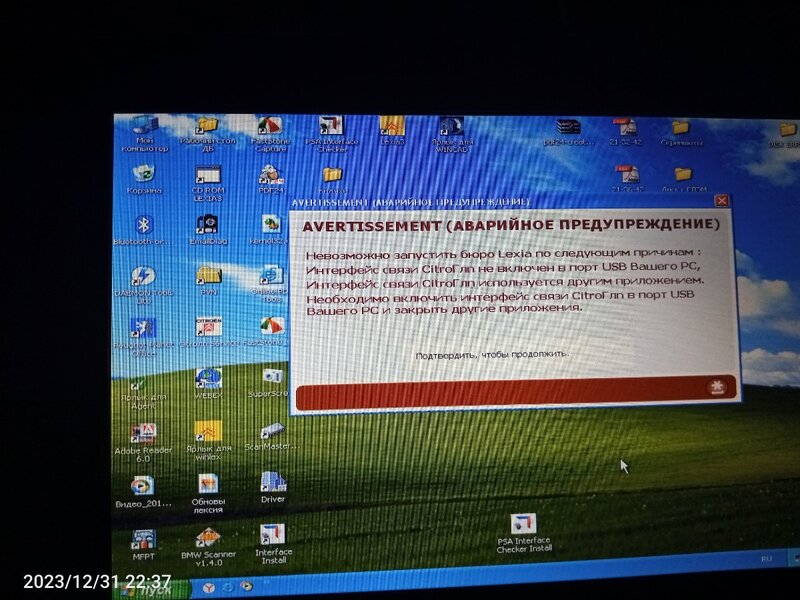

usatik33 Опубликовано 31 декабря, 2023 Поделиться Опубликовано 31 декабря, 2023 Уважаемые, может и было где, но ненашел. Как сделать запрет обновления прибора после подключения диагбокса? Как сделать запрет в диагбоксе- знаю. А вот в чистой лексии такого ненашел. Приходится работать с диагбокс 9.68 и простой лексией. Диагбокс прошивает на 4.3. иначе не работает. А лексия шьёт на 4.2. Хотя может лексия с 4.3 не заработает. Просвятите по этому вопросу пожалуйста. 2000 EW7 1,8 Ссылка на комментарий
ice007 Опубликовано 31 декабря, 2023 Поделиться Опубликовано 31 декабря, 2023 10 минут назад, usatik33 сказал: Уважаемые, может и было где, но ненашел. Как сделать запрет обновления прибора после подключения диагбокса? Как сделать запрет в диагбоксе- знаю. А вот в чистой лексии такого ненашел. Приходится работать с диагбокс 9.68 и простой лексией. Диагбокс прошивает на 4.3. иначе не работает. А лексия шьёт на 4.2. Хотя может лексия с 4.3 не заработает. Просвятите по этому вопросу пожалуйста. Что бы Лексия не обновляла адаптер , нужно подключать УСБ после загрузки программы. Ссылка на комментарий
Reactor77 Опубликовано 31 декабря, 2023 Поделиться Опубликовано 31 декабря, 2023 я поступил по другому. у меня два адаптера и два жёстких диска в букваре. на одном лексия, на другом диагбокс. адаптеры соответственно также "поделены" usatik33 1 Правильно заданный вопрос - это половина ответа. Ссылка на комментарий
usatik33 Опубликовано 31 декабря, 2023 Поделиться Опубликовано 31 декабря, 2023 @ice007 так как? Если первое окно при запуске лексии - адаптер не найден, пошёл нафиг. У меня так. Я незнаю как запустить лексию чистую без прибора. Может что не так делаю, подскажите? 2000 EW7 1,8 Ссылка на комментарий
Rykopop Опубликовано 31 декабря, 2023 Поделиться Опубликовано 31 декабря, 2023 @usatik33 без прибора вроде как эмуляторы есть. А если " не найден, иди погуляй"- обычно можно нажать энтер, она закроется и надо вытянуть и воткнуть адаптер, чтоб винда булькнула о каждом событии и запустить лексию.) Сам так дёргаю периодически) VIN: VF7DCRFNC76465859 Ссылка на комментарий
usatik33 Опубликовано 31 декабря, 2023 Поделиться Опубликовано 31 декабря, 2023 Не понимаем друг друга. Без не запустить, ошибка, и выход сразу из лексии. С адаптером- автоматом прошивает В диагбокс да, не найден. Перетыкиваешь и пошло. В чистой лексии нет такого. Либо выход, либо шьёт автоматом на 4.2 2000 EW7 1,8 Ссылка на комментарий
