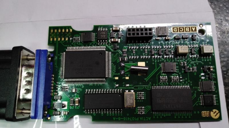

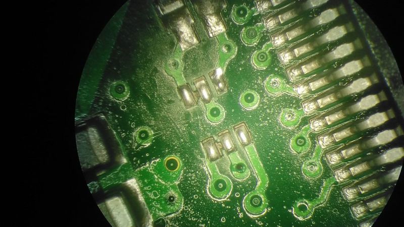

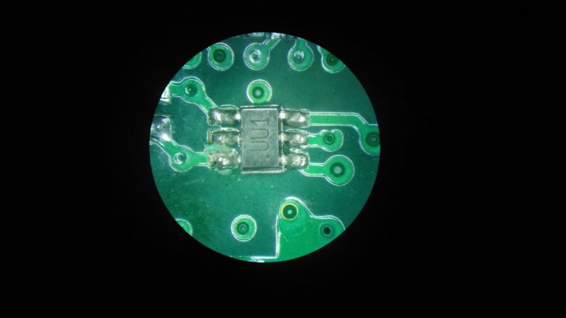

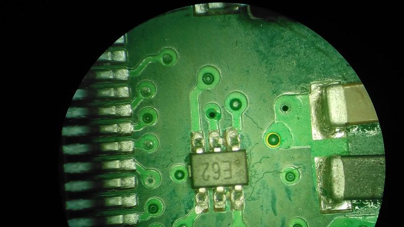

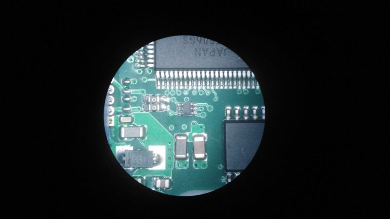

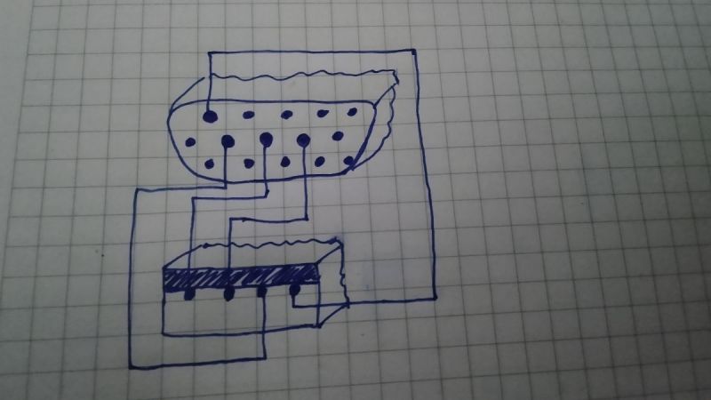

Семён Мелодян Опубликовано 8 сентября, 2021 Поделиться Опубликовано 8 сентября, 2021 Спойлер В 31.07.2021 в 18:15, Семён Мелодян сказал: Всем здравствуйте, "посчастливилось" купить лексию на авито. К сути проблемы: ноутбук не видит адаптер, в диспетчере устройств никаких изменений при подсоединении шнурком по usb не происходит. Сам адаптер реагирует следующим образом: при подключении к usb, загорается зеленый светодиод, горит три секунды и гаснет, после этого не мигает и больше не загорается. Проверял при помощи usbview - при подключении адаптера никакой реакции. Так же подкидывал адаптер к другому ПК, та же история. По советам из ветки и с просторов драйва, как смог обследовал адаптер: он имеет следующую маркировку: Показать контент Обследовал платы на предмет плохой пайки или компонентов, которым плохо на вид. Под подозрение попал этот шестиногий смд компонент, имеет маркировку UU1 и явно паялся не на заводе, но распознать его я не смог. Прошу подсказать что это, и может ли дело быть в нем. Показать контент Прозвонил зеленый разъем (со стороны авто) попиново до белой колодочки, все норм. Так же промерил сопротивления обмоток реле, у всех 12шт от 145 до 150 Ом, соотв. линии до CAN драйвера звонятся. Подсоединял питание к 3пин разъему, подавая землю на катушки реле, все щелкают. Мне кажется дело во второй части "бутерброда" - та плата, в которую втыкается vga штекер. на которой к слову и впаян этот сомнительный компонент. Так же проверил сам vga - usb шнурок, распиновку его не нашел, вот что вызвонил (вид, как если смотреть "в разъемы" шнуром от себя): Показать контент Буду рад любым мыслям, советам, догадкам. Всем привет, под спойлером предыстория с описанием проблемы. Наконец приехал заказ с ST USBUF01W6. Снял старый, пятаки/дорожки вроде целые Спойлер Поставил новый Спойлер И чёт вообще никакого эффекта(. Все так же при подключении к ПК загорается на три секунды зеленый светодиод, гаснет и после этого ничего не происходит. В диспетчере устройств так же без изменений. Посоветуйте пожалуйста, куда дальше рыть? Ссылка на комментарий

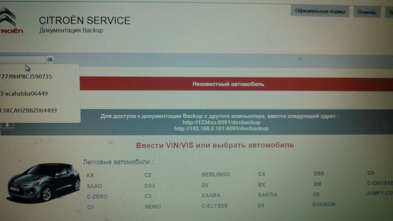

vec1971 Опубликовано 19 сентября, 2021 Поделиться Опубликовано 19 сентября, 2021 Всем Доброго Здравия! Если установлена документация ситроен то вин от пежо не пробивается? Ссылка на комментарий
frog2050 Опубликовано 19 сентября, 2021 Поделиться Опубликовано 19 сентября, 2021 @vec1971 А в какой версии ДБ такое есть ? Ни разу не встречал. Есть Lexia/DiagBox 7.83, могу помочь в выходные, район Бутово. — Хочу, чтобы у меня была роскошная шуба, в которой я бы могла ходить и летом и зимой! – воскликнула женщина. И превратилась в лисицу! Точнее нужно формулировать свои желания Ссылка на комментарий
vec1971 Опубликовано 19 сентября, 2021 Поделиться Опубликовано 19 сентября, 2021 @frog2050 та это не диаг бокс, возможно я не правильной ветке задал вопрос, это сервисный мануал по ситроенам Ссылка на комментарий
Reactor77 Опубликовано 19 сентября, 2021 Поделиться Опубликовано 19 сентября, 2021 вин давно уже там не пробивается. Правильно заданный вопрос - это половина ответа. Ссылка на комментарий
ZIGGY Опубликовано 19 сентября, 2021 Поделиться Опубликовано 19 сентября, 2021 Это бекап лохматых годов. Он отдельный на пыжо и Ситроен Подбор автомобилей Peugeot\Citroen, подробности "Понакупят шнурков по объявлению, а пользоваться не умеют!" © Enzo С4-С5-С6-С4P-5008 Ссылка на комментарий

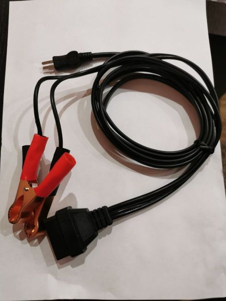

Southdot Опубликовано 2 октября, 2021 Поделиться Опубликовано 2 октября, 2021 Господа, вместе со шнурком приехал вот такой девайс(шнурок), кто подскажет на поркуа оно нужно, а то дома валяется, а возможно вещь нужная. Ссылка на комментарий
