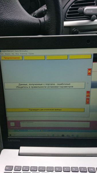

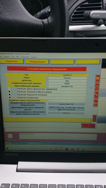

ZIGGY Опубликовано 7 января, 2020 Поделиться Опубликовано 7 января, 2020 Есть такой прикол если через диагбокс в лексию войти. Попробуйте с самого начала на запущенном двс все тоже самое. А лучше, для с5 рестайл , просто лексию накатить Подбор автомобилей Peugeot\Citroen, подробности "Понакупят шнурков по объявлению, а пользоваться не умеют!" © Enzo С4-С5-С6-С4P-5008 Ссылка на комментарий
hminskiy Опубликовано 11 января, 2020 Поделиться Опубликовано 11 января, 2020 Может было у кого что то похожее, потому что я не понимаю.. Ссылка на комментарий
hminskiy Опубликовано 11 января, 2020 Поделиться Опубликовано 11 января, 2020 Никто не может помочь? Ссылка на комментарий
Бес Опубликовано 11 января, 2020 Поделиться Опубликовано 11 января, 2020 За два часа хочешь чтобы уже ответили? Природа мудра, и Всевышнего глаз Видит каждый наш шаг на тернистой дороге Наступает момент, когда каждый из нас У последней черты вспоминает о Боге... Ссылка на комментарий
frog2050 Опубликовано 12 января, 2020 Поделиться Опубликовано 12 января, 2020 14 часов назад, hminskiy сказал: Никто не может помочь? А если ДиагБоксом зайти, а не лексией, тоже самое ? С5 - какой модификации ? Есть Lexia/DiagBox 7.83, могу помочь в выходные, район Бутово. — Хочу, чтобы у меня была роскошная шуба, в которой я бы могла ходить и летом и зимой! – воскликнула женщина. И превратилась в лисицу! Точнее нужно формулировать свои желания Ссылка на комментарий
hminskiy Опубликовано 12 января, 2020 Поделиться Опубликовано 12 января, 2020 Тоже самое, диагбоксом вообще нет связи, пробовал разными сборками диагбокс, единственное что ревизия шнурка - В, может есть смысл установить лексию отдельно, машина c5 2005 г, рестайл 1,6 hdi Ссылка на комментарий

hminskiy Опубликовано 13 января, 2020 Поделиться Опубликовано 13 января, 2020 Проблема решена установкой lexia, и PP отдельно от диагбокса Бес 1 Ссылка на комментарий
