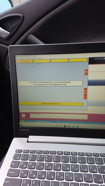

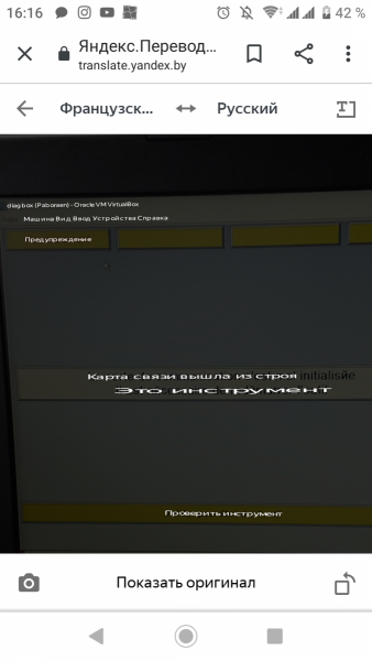

hminskiy Опубликовано 7 января, 2020 Поделиться Опубликовано 7 января, 2020 Помогите разобраться, что это такое, шнурок из китая Vin читает и на этом всё, lexia выдаёт вот это... Сборка на виртуальной машине с диагбокс 7.83 Машинка ситроен с5 2005 года Ссылка на комментарий
Reactor77 Опубликовано 7 января, 2020 Поделиться Опубликовано 7 января, 2020 так а язык то чего не сменили на руи или енг? мне вот лениво с францика переводить Правильно заданный вопрос - это половина ответа. Ссылка на комментарий
hminskiy Опубликовано 7 января, 2020 Поделиться Опубликовано 7 января, 2020 Ну я уже не в машине к сожалению вот только так.. Ссылка на комментарий
tarakan67 Опубликовано 7 января, 2020 Поделиться Опубликовано 7 января, 2020 попробуй вынуть и снова вставить USB разъём шнурка в ноутбук, не выключая программы Ссылка на комментарий
hminskiy Опубликовано 7 января, 2020 Поделиться Опубликовано 7 января, 2020 Пробовал несколько раз, реакции 0 Ссылка на комментарий
Reactor77 Опубликовано 7 января, 2020 Поделиться Опубликовано 7 января, 2020 тогда нужно на другой машине проверить. потом я бы переустановил софт. если и это не поможет, то снёс бы винду, и всё начисто установил бы Правильно заданный вопрос - это половина ответа. Ссылка на комментарий
