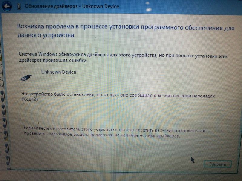

Anton67 Опубликовано 2 октября, 2019 Поделиться Опубликовано 2 октября, 2019 Так пробовал с разных портов... Да и другие девайсы в этих портах работают...Я вот думаю, мож с диском что не так???. Что должно быть, когда тапаешь по ярлыку" driver"? Там должны быть драйвера для хвоста? В 12.06.2019 в 11:35, Anton67 сказал: Это устройство было остановлено, поскольку оно сообщило о возникновении неполадок. (Код 43) А еще при подключении без ДБ появляется надпись: Устройство не опознано Вот из диспетчера устройств 1.6hdi 110 fap Ссылка на комментарий

Anton67 Опубликовано 2 октября, 2019 Поделиться Опубликовано 2 октября, 2019 Короче, usbview его( хвост) тупо не видит.... А в диспетчере устройств: Unknown Device. 1.6hdi 110 fap Ссылка на комментарий
frog2050 Опубликовано 2 октября, 2019 Поделиться Опубликовано 2 октября, 2019 В свойствах этого неизвестного, есть пунк "сведения", в ней вкладка "совместимые ИД" и "ИД оборудоваия" Вот что там в этих вкладках написано ? 58 минут назад, ice007 сказал: если один оторвутся или нет контакта, то в диспетчере устройств Актии -нет. У него как раз и нет её. Есть Lexia/DiagBox 7.83, могу помочь в выходные, район Бутово. — Хочу, чтобы у меня была роскошная шуба, в которой я бы могла ходить и летом и зимой! – воскликнула женщина. И превратилась в лисицу! Точнее нужно формулировать свои желания Ссылка на комментарий
Anton67 Опубликовано 2 октября, 2019 Поделиться Опубликовано 2 октября, 2019 И совместимые ИД, и ИД оборудования- USB\UNKNOWN... 1.6hdi 110 fap Ссылка на комментарий

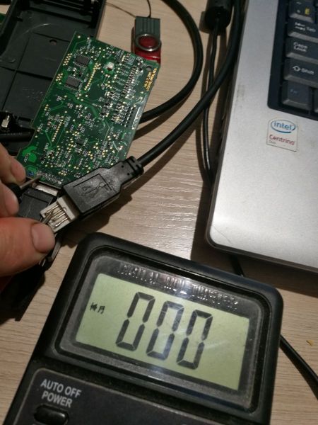

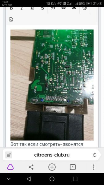

Anton67 Опубликовано 2 октября, 2019 Поделиться Опубликовано 2 октября, 2019 Вот так если смотреть-звонятся между собой крайние левые первого и второго ряда. 1.6hdi 110 fap Ссылка на комментарий
Anton67 Опубликовано 2 октября, 2019 Поделиться Опубликовано 2 октября, 2019 VGA разъём подсоединял- звонятся все четыре контакта USB. Типа вот так. 1.6hdi 110 fap Ссылка на комментарий
frog2050 Опубликовано 2 октября, 2019 Поделиться Опубликовано 2 октября, 2019 Такое впечатление, что плата в воде побывала и началась коррозия возле микрух. Или так снято ? Есть Lexia/DiagBox 7.83, могу помочь в выходные, район Бутово. — Хочу, чтобы у меня была роскошная шуба, в которой я бы могла ходить и летом и зимой! – воскликнула женщина. И превратилась в лисицу! Точнее нужно формулировать свои желания Ссылка на комментарий
