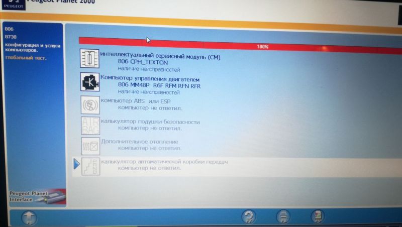

Yuri Опубликовано 7 апреля, 2019 Поделиться Опубликовано 7 апреля, 2019 13 минут назад, Reactor77 сказал: как понять из пяти предложеных. скрины в студию Только что пошёл сделал. Даже не пяти, а шести Ссылка на комментарий
Reactor77 Опубликовано 7 апреля, 2019 Поделиться Опубликовано 7 апреля, 2019 почему слева нет вина? при соединении с машиной вин должен определяться автоматически. у тебя похоже загрузились калькуляторы по умолчанию. вин автоматом определялся? Правильно заданный вопрос - это половина ответа. Ссылка на комментарий
Yuri Опубликовано 7 апреля, 2019 Поделиться Опубликовано 7 апреля, 2019 7 минут назад, Reactor77 сказал: почему слева нет вина? при соединении с машиной вин должен определяться автоматически. у тебя похоже загрузились калькуляторы по умолчанию. вин автоматом определялся? Нет вин не просит вводить. Просит только четыре цифры что на шильде ввести и всё. Вин автоматом не ставился. На 406 тоже просило ввести только дим. Вин у меня просило ввести только когда был дб. Ссылка на комментарий
Reactor77 Опубликовано 8 апреля, 2019 Поделиться Опубликовано 8 апреля, 2019 24-я версия? если нет, то обнови. 406-й какого года? Правильно заданный вопрос - это половина ответа. Ссылка на комментарий
Yuri Опубликовано 8 апреля, 2019 Поделиться Опубликовано 8 апреля, 2019 35 минут назад, Reactor77 сказал: 24-я версия? если нет, то обнови. 406-й какого года? Нет 22 версия. 406 2001 г Ссылка на комментарий

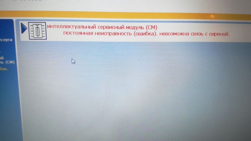

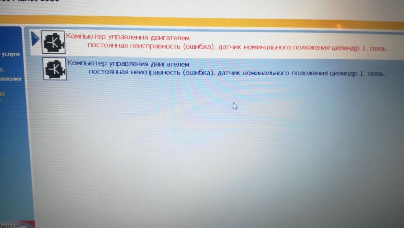

Yuri Опубликовано 8 апреля, 2019 Поделиться Опубликовано 8 апреля, 2019 Объясните. Что это за ошибки? Про сирену не понятно, а по мотору думал датчики распредвала или коленвала хондрят, но подкидывал рабочие тоже самое. Поведение машины в норме. Слышал говорят, что возможно на один зуб при смене грм ошиблись, вот и бьёт ошибку. Ссылка на комментарий
Reactor77 Опубликовано 8 апреля, 2019 Поделиться Опубликовано 8 апреля, 2019 вполне может быть. двигатель двушка ева? Правильно заданный вопрос - это половина ответа. Ссылка на комментарий

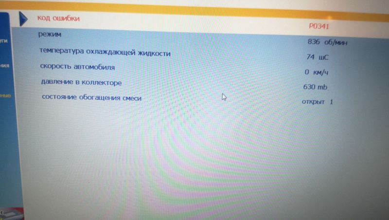

Yuri Опубликовано 8 апреля, 2019 Поделиться Опубликовано 8 апреля, 2019 49 минут назад, Reactor77 сказал: вполне может быть. двигатель двушка ева? Не знаю, ева или нет. 2.0б 16кл При просмотре этой ошибки нажатием ф6 показывает как будто машина работает, хотя она заглушена. Ссылка на комментарий
Reactor77 Опубликовано 8 апреля, 2019 Поделиться Опубликовано 8 апреля, 2019 это надо лечить Правильно заданный вопрос - это половина ответа. Ссылка на комментарий
Yuri Опубликовано 8 апреля, 2019 Поделиться Опубликовано 8 апреля, 2019 6 минут назад, Reactor77 сказал: это надо лечить И каким образом? 2000км назад меняли ремень грм. Но чек горел и раньше, и на его не обращал внимания. А с покупкой шнурка, прочтал, и вот что пишет. Чел который менял ремень, занимается только французами, и говорит, что ошибки допустить не мог. Ссылка на комментарий
Reactor77 Опубликовано 8 апреля, 2019 Поделиться Опубликовано 8 апреля, 2019 это ошибка датчика распредвала. либо датчик, либо проводка, либо метки. вот пример: https://www.drive2.ru/l/3843708/ Правильно заданный вопрос - это половина ответа. Ссылка на комментарий
Yuri Опубликовано 8 апреля, 2019 Поделиться Опубликовано 8 апреля, 2019 50 минут назад, Reactor77 сказал: это ошибка датчика распредвала. либо датчик, либо проводка, либо метки. вот пример: https://www.drive2.ru/l/3843708/ Понятно. Будем разбираться. Ссылка на комментарий

oleg_klm Опубликовано 11 апреля, 2019 Поделиться Опубликовано 11 апреля, 2019 В Monday, April 08, 2019 в 14:12, Yuri сказал: показывает как будто машина работает Показывает состояние на момент регистрации ошибки. Удали все ошибки, покатайся пару дней и почитай опять. Бес 1 В риторике наших «патриотов» особую роль играют так называемые «традиционные ценности». И в реестре этих ценностей раздолбайство занимает одно из первых мест. Это уж точно старая добрая традиция. Ссылка на комментарий
