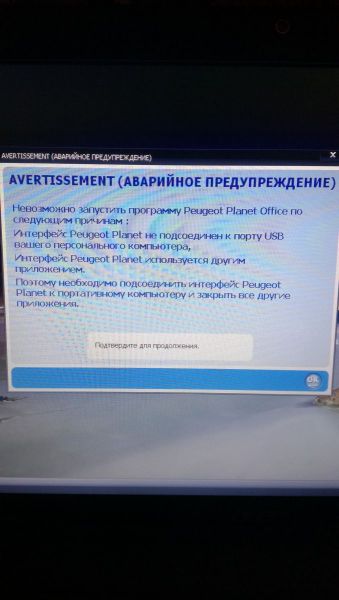

Yuri Опубликовано 4 апреля, 2019 Поделиться Опубликовано 4 апреля, 2019 14 часов назад, Yuri сказал: Спасибо. На выходных буду пробовать ставить. Решил сегодня установить по новой. И вот что пишет после установки пп2000. И дальше выкидывает на рабочий стол. Ссылка на комментарий
frog2050 Опубликовано 4 апреля, 2019 Поделиться Опубликовано 4 апреля, 2019 А шнурок подключен к компу ? Есть Lexia/DiagBox 7.83, могу помочь в выходные, район Бутово. — Хочу, чтобы у меня была роскошная шуба, в которой я бы могла ходить и летом и зимой! – воскликнула женщина. И превратилась в лисицу! Точнее нужно формулировать свои желания Ссылка на комментарий
Yuri Опубликовано 4 апреля, 2019 Поделиться Опубликовано 4 апреля, 2019 3 минуты назад, frog2050 сказал: А шнурок подключен к компу ? Нет, не подключал. А что нужно при установке? Ссылка на комментарий
frog2050 Опубликовано 4 апреля, 2019 Поделиться Опубликовано 4 апреля, 2019 Прочитай, чего хочет прога то ? Есть Lexia/DiagBox 7.83, могу помочь в выходные, район Бутово. — Хочу, чтобы у меня была роскошная шуба, в которой я бы могла ходить и летом и зимой! – воскликнула женщина. И превратилась в лисицу! Точнее нужно формулировать свои желания Ссылка на комментарий

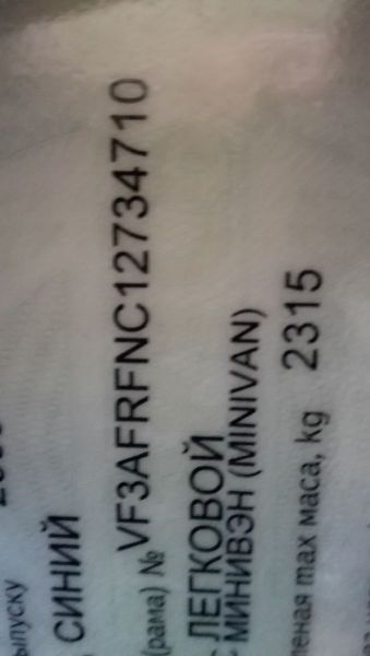

Reactor77 Опубликовано 5 апреля, 2019 Поделиться Опубликовано 5 апреля, 2019 пп2000 это не общее название. какими-нибудь другими сканерами видели остальные блоки, кроме бси и моторника? вин и опр пришлите Правильно заданный вопрос - это половина ответа. Ссылка на комментарий
