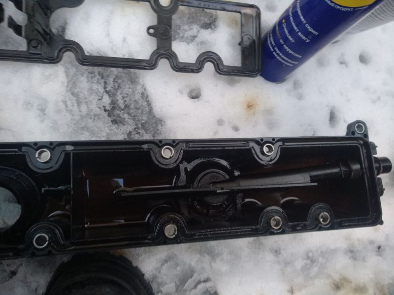

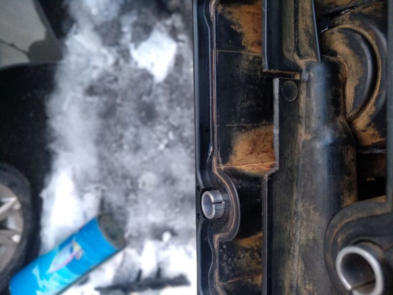

GREENCIK Опубликовано 8 декабря, 2019 Поделиться Опубликовано 8 декабря, 2019 Поменял сегодня, ZOLERT ZBP9C7 и ZOLERT ZBP9C8, "каки"в крышках немного было, всё отмыл очистителем, болты оставил старые, дальняя прокладка встала без переделок, на ближней вместо подрезания прокладки подрезал на 5 мм ребро сапуна в крышке(вроде так называется). Когда ставил дальнюю прокладку-обратите внимание справа несквозное отверстие куда встаёт направляющая прокладки-забита отходами масла типа солидола, вычистил. Резинки задубевшие, похожие на пластик, на новых-мягкие. Катаюсь, смотрю Evil198Rus, LDS, Олегович и 1 другой 4 «Капитан Зелёный из «Тайны Третьей планеты» - мой любимый инженер. Всё время недоволен, вздыхает, ничего не хочет, но делает всё, что надо. Постоянно всех спасает. Без конца ноет." Ссылка на комментарий

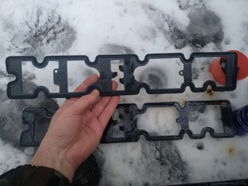

GREENCIK Опубликовано 31 июля, 2020 Поделиться Опубликовано 31 июля, 2020 Без переделки-подрезания и т.д. всё ровно встало? В два раза дороже... «Капитан Зелёный из «Тайны Третьей планеты» - мой любимый инженер. Всё время недоволен, вздыхает, ничего не хочет, но делает всё, что надо. Постоянно всех спасает. Без конца ноет." Ссылка на комментарий
Саратов Опубликовано 31 июля, 2020 Поделиться Опубликовано 31 июля, 2020 6 минут назад, GREENCIK сказал: Без переделки-подрезания и т.д. всё ровно встало? В два раза дороже... Из переделок, там только только щель пропилить на одной и все, ничего кординального. Эти прокладки толще и мягче zolerta, как мне показалось, цена не существенно, лишь бы не текло Ссылка на комментарий
GREENCIK Опубликовано 31 июля, 2020 Поделиться Опубликовано 31 июля, 2020 Всё-таки подрезать... На самой прокладке? Я саму крышку подрезал, чтобы каждый раз не прокладку резать (обвёл красным). Номера кинул в заметки. «Капитан Зелёный из «Тайны Третьей планеты» - мой любимый инженер. Всё время недоволен, вздыхает, ничего не хочет, но делает всё, что надо. Постоянно всех спасает. Без конца ноет." Ссылка на комментарий
Саратов Опубликовано 31 июля, 2020 Поделиться Опубликовано 31 июля, 2020 4 минуты назад, GREENCIK сказал: Всё-таки подрезать... На самой прокладке? Я саму крышку подрезал, чтобы каждый раз не прокладку резать (обвёл красным). Номера кинул в заметки. На прокладке, болгаркой делается щель и это ребро в нее входит. Ссылка на комментарий
GREENCIK Опубликовано 31 июля, 2020 Поделиться Опубликовано 31 июля, 2020 Может, лучше один раз спилить ребро, чем каждый раз спиливать прокладку? Втулки нормально сели? Не точил? «Капитан Зелёный из «Тайны Третьей планеты» - мой любимый инженер. Всё время недоволен, вздыхает, ничего не хочет, но делает всё, что надо. Постоянно всех спасает. Без конца ноет." Ссылка на комментарий
Саратов Опубликовано 31 июля, 2020 Поделиться Опубликовано 31 июля, 2020 7 минут назад, GREENCIK сказал: Может, лучше один раз спилить ребро, чем каждый раз спиливать прокладку? Втулки нормально сели? Не точил? Только это, ничего более не точили. Меняются они редко поэтому, лучше прокладку рильнуть чем крышку, как мне кажется. Олегович 1 Ссылка на комментарий
Олегович Опубликовано 2 августа, 2020 Поделиться Опубликовано 2 августа, 2020 Спиленные ребро - уменьшение жёсткости клапанной крышки. XP 2008г.в.; TU5JP4; ручная КПП. ЮВАО Ссылка на комментарий
Shelk Опубликовано 3 сентября, 2021 Поделиться Опубликовано 3 сентября, 2021 Ставил сегодня крышку ГБЦ FATHER F1807R29 переднюю в сборе. Оказался неисправным клапан вентиляции - разрежение сразу после запуска создалось такое, что по сальникам начался подсос воздуха аж со свистом. При извлечении щупа свист пропадал, а в отверстии щупа звук был как из шланга пылесоса ))). Даже после остановки двигателя свист продолжался еще пару секунд. Поставил пока старую, эту попробую сдать. Кстати, прокладка от этой крышки к старой оригинальной не подходит, длиннее примерно на миллиметр. Сравнивал жесткость пружины в клапане надувая ртом в отверстие на верхней части крышки (над мембраной клапана), на вышеуказанном дубле чтобы поднять мембрану надо дуть гораздо сильнее, т. е. проблема в завышенной жесткости пружины, именно она определяет количество разряжения в картере. Если кто относительно недавно менял крышки ГБЦ или прокладки, отпишитесь какие впечатления. Ссылка на комментарий
Саратов Опубликовано 3 сентября, 2021 Поделиться Опубликовано 3 сентября, 2021 @Shelk 0249.H0 операция таже с пропиливанием под ребро крышки. Ссылка на комментарий
Shelk Опубликовано 3 сентября, 2021 Поделиться Опубликовано 3 сентября, 2021 У этого комплекта прокладка именно длиннее, и не помещается внутри канавки под нё. Крышка была пропилена еще при установке прокладок с али (отходили не помню сколько, но не долго). Ссылка на комментарий
