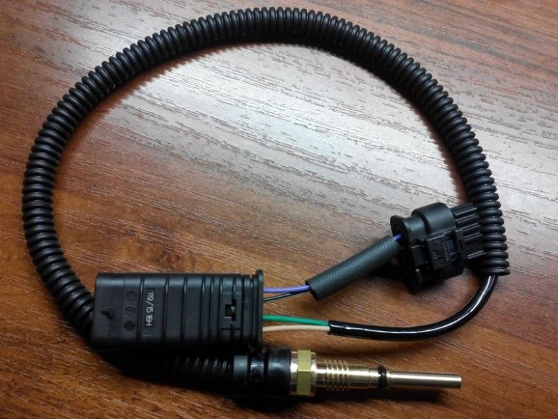

Juber Опубликовано 7 апреля, 2021 Поделиться Опубликовано 7 апреля, 2021 Включается вентилятор примерно после 10 минут езды в любую температуру (чаще при остановках на светофоре). Спустя несколько минут гудения на второй скорости, останавливается, затем через несколько минут вновь начинает вращаться. Лет 5 назад установил альтернативный датчик температуры охлаждающей жидкости (на картинке). Несколько месяцев назад был заменён Лямбда-зонд. Проблема началась Около года назад, затем самоустранилась, пару месяцев назад появилась снова. В чём может быть причина или какой алгоритм её выявляния? Забыл добавить что ошибок на панели нет. Ссылка на комментарий
Бес Опубликовано 7 апреля, 2021 Поделиться Опубликовано 7 апреля, 2021 Зацепить ЕЛМ и вывести графики поочередно. Или вместе на сколько возможно. И смотреть, что с ними, когда глюк с вентилем. Juber 1 Природа мудра, и Всевышнего глаз Видит каждый наш шаг на тернистой дороге Наступает момент, когда каждый из нас У последней черты вспоминает о Боге... Ссылка на комментарий
