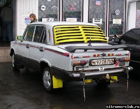

ol_lu Опубликовано 25 июля, 2012 Поделиться Опубликовано 25 июля, 2012 (изменено) vovan_69 закрепил снизу саморезом. wolly а мне наоборот с нахлёстом нравится,это без нахлёста колхозом попахивает. В советские времена такие брызговики из придверных резиновых ковриков вырезали. А по большому счёту на вкус и цвет брызговики разные.(кому-то и жёлтенькие нравятся) Изменено 25 июля, 2012 пользователем ol_lu Ссылка на комментарий
