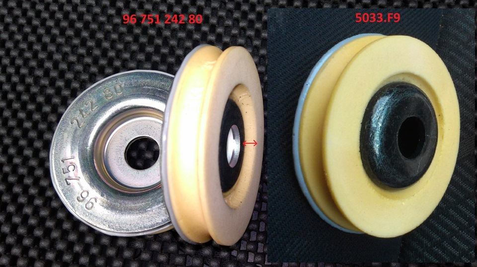

Февраль Опубликовано 11 марта, 2019 Поделиться Опубликовано 11 марта, 2019 5 копеек внесу для информации. Застучало у меня на днях спереди слева, по звуку понял что стучит или опора(втулку оборвало) или верхняя шайба(да да, та самая арт.5033F9) которая держит стойку. Ну долго не думая купил два комплекта опор с подшипниками(SKF арт. VKDA35315T - две опоры, два подшипника) и сами упорные шайбы, но шайбы решил взять другие, именно арт. 9675124280(типа нового образца для С4). Они чуть другой формы чем 5033F9. И в прошедшие выходные всё разобрал и заменил. В итоге я был прав - оборвало втулку на самой опоре, и она стучала, справа она тоже была уже надорвала. После замены - полная тишина, никаких бряков, стуков и прочего - нет! Кстати сами упорные шайбы арт.5033F9 оказались идеальном состоянии, будто неделю назад поставил(хотя прошло 4 года) - сохранил их, вдруг пригодятся когда. Ещё переживал что аморты после 4 лет и ~50.000км пробега будут уставшие, но нет, всё с ними отлично. Здесь нужно похвалить конструкторов, которые сделали полностью закрытым пыльником сам шток амортизатора. Фотку вставлю с драйва, для понимания разницы упорных шайб - LDS 1 2007 / 2.0 hdi / RHJ / siemens / ркпп Ссылка на комментарий

tverden69 Опубликовано 29 мая, 2019 Поделиться Опубликовано 29 мая, 2019 Не опорную чашку , а шайбу верхнюю 96 751 242 80 или 5033.f9 Ссылка на комментарий
