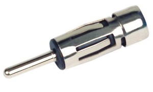

ЧумаДок Опубликовано 16 января, 2016 Поделиться Опубликовано 16 января, 2016 (изменено) Добрый день. Штатная магнитола развалилась :) Без музыки скучно, решил поменять. Весь день курил форум, осознал следующее: 1. Надо купить: а. магнитолу (присмотрел бюджетный Pioneer MVH-180UBG) б. антенный переходник (9706.AN, или подойдет такой: http://www.intro-online.ru/item671 ?) в. рамку производства неизвестного китайского умельца - по желанию. 2. Надо сделать: а. выдернуть квадратные провода из штатной магнитолы, вставить в переходник, который в комплекте с магнитолой, красный с желтым поменять местами, коричневый заизолировать, вставить в новую. б. выдернуть антенный провод из штатной, напялить на него переходник, вставить в новую... Куда питание от переходника втыкается? :) в. установить новую магнитолу в предварительно установленное посадочное гнездо. г. отодрать клемму на аккумуляторе, перекурить, подключить клемму - слушать музыку. Ничего не перепутал? :) Изменено 16 января, 2016 пользователем ЧумаДок Xsara Picasso 2.0 i 16v АКПП VIN: VF7CHRFNF39644441 Ссылка на комментарий
levim1 Опубликовано 16 января, 2016 Поделиться Опубликовано 16 января, 2016 б. выдернуть антенный провод из штатной, напялить на него переходник, вставить в новую... Куда питание от переходника втыкается? :) Это Вы про антенный усилитель пишите. У переходника никакого питания нет. ЧумаДок 1 Все, что угодно, кроме бессмертия, — бесполезная трата времени. (С) Бендер Ссылка на комментарий
ЧумаДок Опубликовано 16 января, 2016 Поделиться Опубликовано 16 января, 2016 http://www.intro-online.ru/item671 - ISO ПЕРЕХОДНИК CITROEN АНТЕННЫЙ С ПИТАНИЕМ Не то что нужно? Xsara Picasso 2.0 i 16v АКПП VIN: VF7CHRFNF39644441 Ссылка на комментарий
Олегович Опубликовано 16 января, 2016 Поделиться Опубликовано 16 января, 2016 ПЕРЕХОДНИК CITROEN АНТЕННЫЙ С ПИТАНИЕМ В паспорте на новую магнитолу будет написано к какому проводу магнитолы подключить этот антенный фильтр-усилитель, я через 7 лет убрал такой. Разницы не почувствовал. ЧумаДок 1 XP 2008г.в.; TU5JP4; ручная КПП. ЮВАО Ссылка на комментарий
ЧумаДок Опубликовано 16 января, 2016 Поделиться Опубликовано 16 января, 2016 @Олегович, а в целом правильно? Xsara Picasso 2.0 i 16v АКПП VIN: VF7CHRFNF39644441 Ссылка на комментарий
Олегович Опубликовано 16 января, 2016 Поделиться Опубликовано 16 января, 2016 (изменено) 2. Надо сделать: а. выдернуть квадратные провода из штатной магнитолы, вставить в переходник, который в комплекте с магнитолой, красный с желтым поменять местами, коричневый заизолировать, вставить в новую. б. выдернуть антенный провод из штатной, напялить на него переходник, вставить в новую... Куда питание от переходника втыкается? :) в. установить новую магнитолу в предварительно установленное посадочное гнездо. г. отодрать клемму на аккумуляторе, перекурить, подключить клемму - слушать музыку. Ничего не перепутал? :) Ничего паять не надо, Ставил пионер 5000 (было это после покупки авто, почти 8 лет назад), спросил продавца (у 3 или 4) "нужна магнитола для работы в будущем на покупные динамики, без отдельного усилителя"- "бери пионер 5000".Аппарат до сих пор работает, есть функция выбора цвета подсветки (поставил зеленый). По паспорту смотрел назначение проводов и делал выводы.У меня машинка шла с ауди подготовкой (динамики, проводка, антенна), без магнитолы. Помню на магнитоле перекидывал соединения проводов (красный желтый), что куда не скажу. Это нужно для сохранения в памяти магнитолы настроек, чтобы не обнулялась после выключения зажигания. Тестером смотрел где +12 на разъёме магнитолы остается после выключения замка зажигания. Кстати пользовался мурзилкой. И переводил паспорт. Изменено 16 января, 2016 пользователем Олегович ЧумаДок 1 XP 2008г.в.; TU5JP4; ручная КПП. ЮВАО Ссылка на комментарий
levim1 Опубликовано 17 января, 2016 Поделиться Опубликовано 17 января, 2016 @ЧумаДок, на ЙОжика такой переходник не нужен.На Ксару Пикассо ищи как на моей картинке. ЧумаДок и Олегович 2 Все, что угодно, кроме бессмертия, — бесполезная трата времени. (С) Бендер Ссылка на комментарий
ЧумаДок Опубликовано 13 февраля, 2016 Поделиться Опубликовано 13 февраля, 2016 (изменено) Дошли руки, поставил магнитолу. Звук стал получше, хотя, конечно, это вполне может быть субъективной оценкой. Спасибо всем, кто помогал советами! Изменено 13 февраля, 2016 пользователем ЧумаДок trmntr 1 Xsara Picasso 2.0 i 16v АКПП VIN: VF7CHRFNF39644441 Ссылка на комментарий
