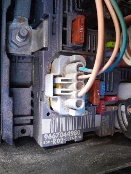

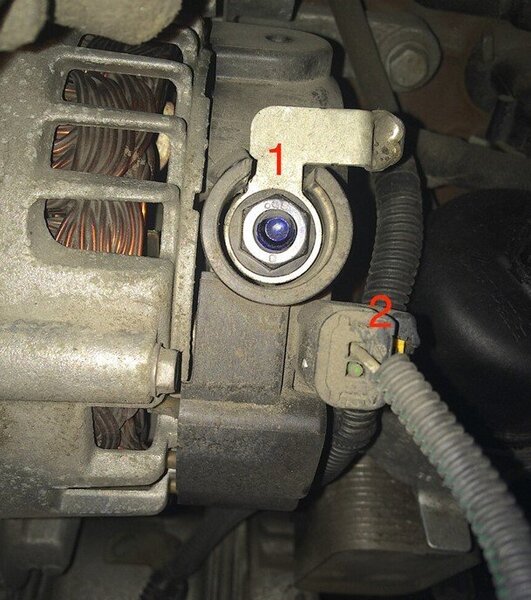

Kashintsev_MC Опубликовано 14 августа, 2023 Поделиться Опубликовано 14 августа, 2023 @ВПН Доброго вечера! В продолжение темы: подскажите, пожалуйста, та ли это фишка генератора (на фото метка № 2) на проводе которой появляется питание после запуска двигателя, а сам проводник приходит на пятиконтактный разъем PB коммутационного блока под капотом? Перерыл разные ветки форумов - народ для подключения доп.реле использует управляющий провод гены (1087), но нигде для слепых котят нет картинок. :) VF7UD5FV8AJ793558 Ссылка на комментарий
Popesych Опубликовано 14 августа, 2023 Поделиться Опубликовано 14 августа, 2023 @Kashintsev_MC А какая напруга на этом проводе? меняется напруга с почти 0-ля до 14В после старта? @Kashintsev_MC Скидывать разъем не надо. Возьми иголку и иголкой залезь внутрь пина через резинку разъема Баляць мае крылы Ссылка на комментарий
