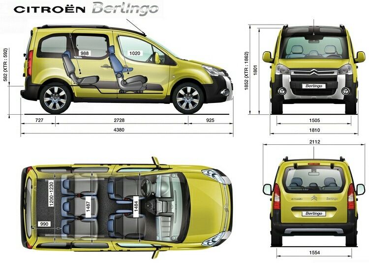

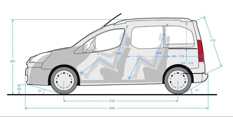

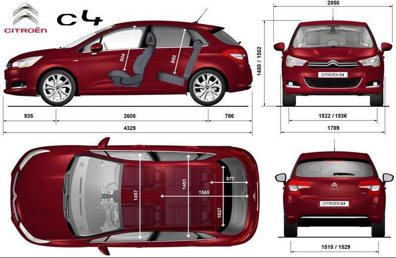

Бес Опубликовано 17 июня, 2020 Поделиться Опубликовано 17 июня, 2020 Грубо. На 12 см выше по салону - 99 см и 102 против 86 и 91. Не надо апеллировать к разнице по высоте машин в 30 см. - просто смотрим высоту заднего сидения на одном и другом. В Берлинго оно сильно выше. По ширине только в задней части, в самом багажнике на 20 см шире, в сидениях одинаково по полтора метра. База больше на 8 см. Ок, и это добавим, хотя задний свес на те самые сантиметры меньше. 2,7 база +0,7 свес на разницу по высоте 0,12 = 0,23 м3 Ок, багажник шире на 0,2. метр глубина, и 1,2 высота = 0,24 м3 0,23+0,24= 0,47 м3 Ок, на все про все еще просто накинем. Пусть буден 0,6 куба.... Это кубик 84 на 84 на 84 сантиметра. это четыре больших 15-литровых ведра. Правда думаете, что кондей настолько слаб, что не может охладить лишние 4 ведра воздуха? Спойлер 3 минуты назад, afanyr сказал: Попробую заново перезаправить с контролем веса. Подожди... alexansh101 1 Природа мудра, и Всевышнего глаз Видит каждый наш шаг на тернистой дороге Наступает момент, когда каждый из нас У последней черты вспоминает о Боге... Ссылка на комментарий
