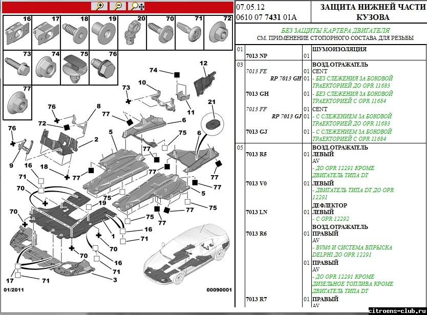

Нурлан Опубликовано 10 июля, 2012 Поделиться Опубликовано 10 июля, 2012 (изменено) Подскажите номер пластикового пыльника ( который ближе к центру машины, чем защита двс и ещё их две штуки вроде, не знаю как точно называются ) для С5 X7 2.0i. Изменено 10 июля, 2012 пользователем Нурлан Ссылка на комментарий
Нурлан Опубликовано 10 июля, 2012 Поделиться Опубликовано 10 июля, 2012 (изменено) На сервисситроенком я смотрел, но там этого нет. Он был между правым и левым воздушным отражателем №5 ( на рисунке ). Теперь появились сомнения, что предыдущий владелец сам установил эту вещь (но зачем? ) Изменено 10 июля, 2012 пользователем Нурлан Ссылка на комментарий

С_Г Опубликовано 7 августа, 2012 Поделиться Опубликовано 7 августа, 2012 Не подскажите по защите нижней части кузова у 150ТНР? У меня ветровик (поз 3 на картинке вверху страницы) болтается снизу пластиковой защиты картера.Отверстия в нем есть,а в пыльнике картера-нет.т.е.детальки 17 и 71 ставить некуда. У всех так? Ссылка на комментарий
