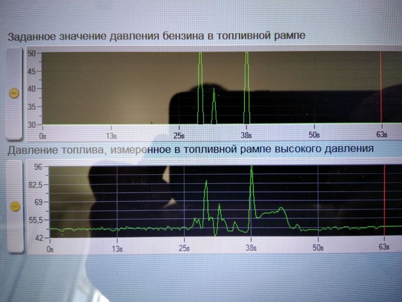

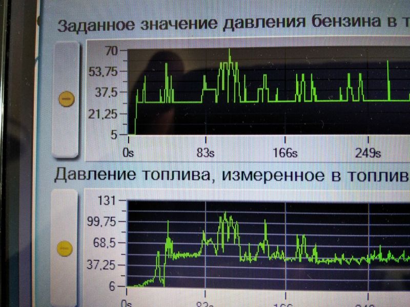

        Поехал в Крым. По дороге опять стали прилетать ошибки по детонации, потом по давлению топлива, сначала грешил на лавр. Уже в Крыму по ДБ понял, что ТНВД на подходе, запасся очистителем карбюратора на случай переборки тнвд в пути. Запуск на холодную сразу ошибка по давлению топлива и переход в аварийный режим, при котором давление в топливной рампе 6-7 бар. Авто едет но не разгоняется пока ошибку не стереть.  Все-таки до Уфы добрался. Последние  километры сбросы ошибок, перегазовка, тнвд снова качает и вперед.
        Дома неполная переборка тнвд. Сборка в ванне масла. Фоток не делал, руки и внутренности тнвд были реально в говне, жидкая субстанция плюс творожная масса. До разборки диафрагму забыл померить. Пробовал  через шарик, диафрагма 27, три раза пытался, Пошел купил декстрон 2 л. В масляной ванне собрал, получилось 13 мм. установил. Пока всё нормально.  На фото ДБ давление топлива видно до переборки, пока не прогазуешь, давления нет. на последнем фото сразу после сборки, Пики это прогазовки. Блин, не знаю, как фотки под спойлер убрать. Пробег 102 т.км. Если что-то непонятно прошу простить , чукча не писатель

Да ещё забыл написать. Зимой пробовал тюнапом прочистить впуск. Капельница, игла на впуск. Хватило  тыщ на 5. Потом опять задергало. В итоге могу сказать, что только механическая чистка впуска реально поможет.
