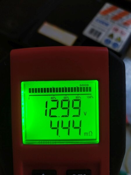

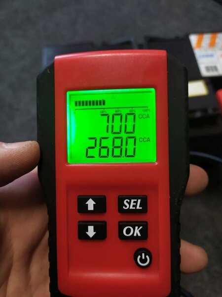

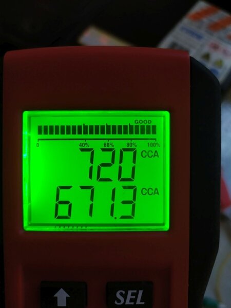

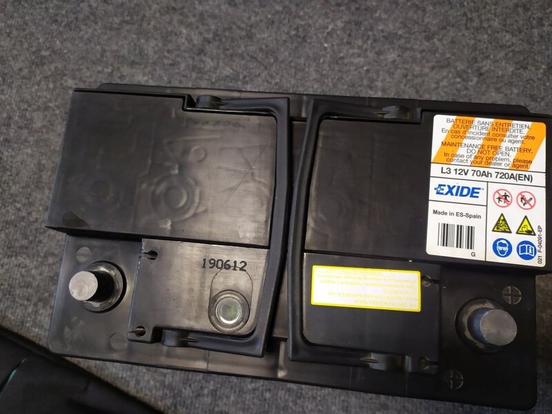

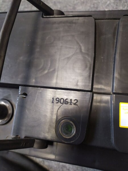

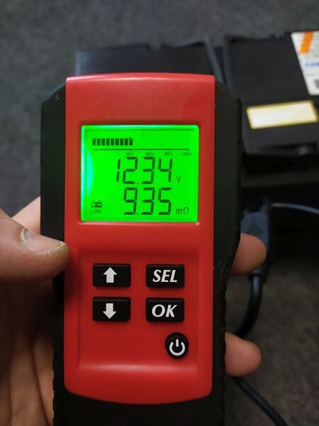

Алексей Зима Опубликовано 4 ноября, 2023 Поделиться Опубликовано 4 ноября, 2023 Решил тут на днях проверить эту тему. Машине 11 лет, АКБ родной. Пора, наверное, менять....?! Уже чувствуется усталость, когда заводишь. Спойлер Решил посмотреть какой стоит, чтобы заказывать новый. А чтобы посмотреть, надо разобрать пол машины. 🙂 А раз разобрал, и АКБ всё равно менять, то попробую поиздеваться над ним. Спойлер Достал, измерил характеристики... Ну вот, пора лезть по всяким магазинчикам, искать... Спойлер Спойлер Поискал контент, как народ издевается над АКБ, и понеслось. Нашел одну тему, где человек говорит, что надо пробовать сделать КТЗ. Есть у меня такой аппарат, "Вымпел-55", взял по случаю(не реклама, думаю любой зарядник сойдет, даже самоделка)... Так вот, а что на этот счет говорит производитель данного аппарата? И нашел даже видео на Ютубе про эту процедуру. Сделал три цикла, и после третьего сделал полный заряд АКБ. Так как АКБ не обслуживаемый, ограничился только зарядкой, без измерения плотности. Подождал сутки после полной зарядки, и новый результат... Спойлер Спойлер Так вот, это я к чему? Ведь наверняка, не зря говорят, что раньше АКБ делали лучше, пластины толще, на материалах не экономили, нежели сейчас. Бес 1 -------------------------------------------------------------------------------------------- Жизнь-это очередь за смертью! Не лезь без очереди...! DiagBox 7.06, Win7 Макс, х64 Ссылка на комментарий
