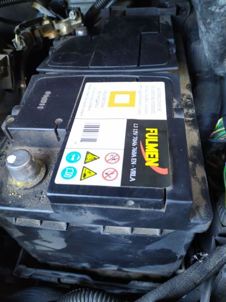

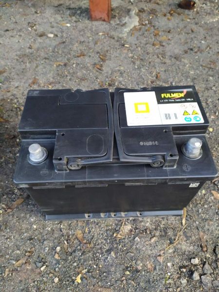

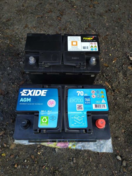

Дмитрий_М555 Опубликовано 29 декабря, 2020 Поделиться Опубликовано 29 декабря, 2020 Всем привет! У меня гранд ХДИ 1,6 2011 года со Старт-Стопом. Заводится нормально. Но я не имел представления, какой именно Аккумулятор стоит. Я второй хозяин. Старт-Стоп давно не срабатывал, а на днях вообще загорелся СЕРВИC и начала мигать кнопка Старт-Стоп. Купил новую батарею по каталогу и начал процесс замены. Форум помог разобрать все и собрать. Удивлению моему не было предела: моей батарее, которая еще работает - почти 10 лет! При изучении старой и новой обращает на себя внимание полное сходство корпуса. И характеристики такие же. Диагбокс показал, что "прописывать" новую батарею не надо - стоит 70. 9 лет и 9 месяцев!!!!!! Потом вычитал, что FULMEN это кусок EXIDE Через 150 км пробега стал срабатывать Старт_Стоп. Полет нормальный. Спойлер Бес и LDS 2 Ссылка на комментарий
