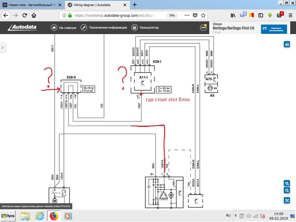

ВПН Опубликовано 13 ноября, 2021 Поделиться Опубликовано 13 ноября, 2021 Согласно этой схеме, питание щетки идет с BSI Конечно я не специалист и может, что путаю Нормальность - понятие оооочень относительное. © Ссылка на комментарий
ВПН Опубликовано 13 ноября, 2021 Поделиться Опубликовано 13 ноября, 2021 а тут другая схема Спойлер вот по второй схеме, если замкнуть, то потом питание идет с диодов а при включение там нет питания так? Нормальность - понятие оооочень относительное. © Ссылка на комментарий
Nbf Опубликовано 14 ноября, 2021 Поделиться Опубликовано 14 ноября, 2021 Схемы мастеру скинул - но он не электрик - не справился все равно. В общем жду эвакуатор - обещали приехать из ситроено-пыжевского сервиса и забрать к себе. Велели собрать вообще изначальную конфигурацию - с родным генератором и больше не трогать ничего ))) Я не грустный, я - трезвый! :) VF7GJKFWCAX520124 Ссылка на комментарий
