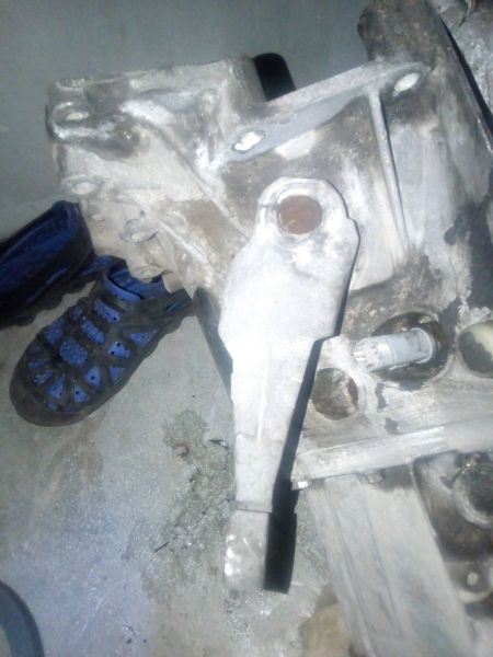

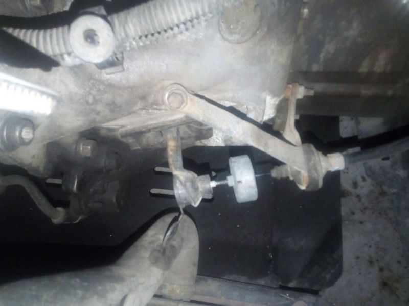

sergei722 Опубликовано 23 июля, 2020 Поделиться Опубликовано 23 июля, 2020 1 час назад, Олегович сказал: Вилку на *новую* коробку поставить от своей коробки? Если придется покупать другой педальный узел - рассмотреть переход на гидропривод. была мысль что можно переставить вилку , но это только будет понятно когда снимется с машины коробка, надо быть готовым ко всем вариантам , машина в мастерской длого стоять не может. попросили купить все что нужно , а я не знаю толком что нужно. на снимке рычаг "новой" коробки , и моя коробка с подключенным тросом. Ссылка на комментарий
