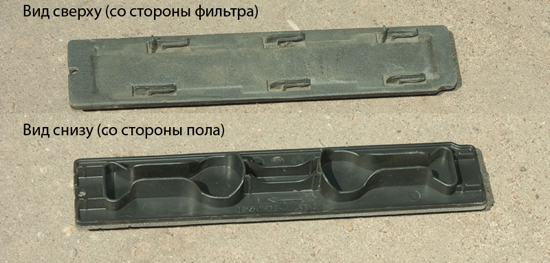

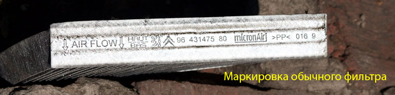

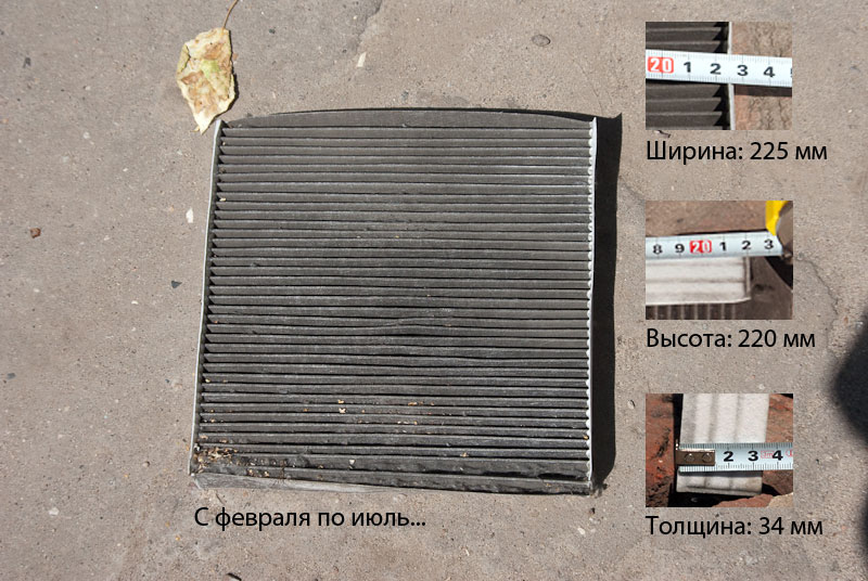

mac-mac Опубликовано 12 июля, 2010 Поделиться Опубликовано 12 июля, 2010 Для начала необходимо отодвинуть пассажирское сиденье назад. Затем осторожно снять три пистона. Сдвигаем крышку фильтра вправо. Вынимаем старый фильтр (тянем его вниз) и ставим новый, соблюдая направление воздушного потока (стрелочками на боку фильтра к моторному щиту). Размеры и маркировка обычного фильтра кондиционера. zed42, Berlingos, vovafe и 3 других 6 FAQ по Citroen Berlingo First Ссылка на комментарий

Тимыч Опубликовано 31 января, 2015 Поделиться Опубликовано 31 января, 2015 Добавлю сюда, фильтр салона 9.7.219 TSN не подходит. Он выше и не влезает в отверстие. Заказал Kolbenschmidt 50 013 955 который стоял до того, как придет сфоткаю для сравнения. Не знаю почему так получилось. Ссылка на комментарий
Only17 Опубликовано 20 февраля, 2015 Поделиться Опубликовано 20 февраля, 2015 подтверждаю, TSN категорически не подходит. Склеен очень криво, в пазы не попадает. Ссылка на комментарий
afanyr Опубликовано 31 мая, 2016 Поделиться Опубликовано 31 мая, 2016 Продублирую здесь. Привезли фильтр ДЕЛФИ. Толщина 20 мм. На коробке написано ситроен берлинго. Коробка осталась на работе. Но судя по номеру для М59. Фото не его ,но похожее. Вопрс- попробовать поставить или заменить? Есть возможность возврата и замены. Ссылка на комментарий

afanyr Опубликовано 1 июня, 2016 Поделиться Опубликовано 1 июня, 2016 @defekt, Вопрос вы том что новый фильтр имеет толщину 20 мм. Я его вставляю на место ,а он там болтается как г... в проруби. Фильтр сдал. Заказал BIG Filter GB 9868. Его толщина 36 мм. По размеру окна. defekt и Олегович 2 Ссылка на комментарий
