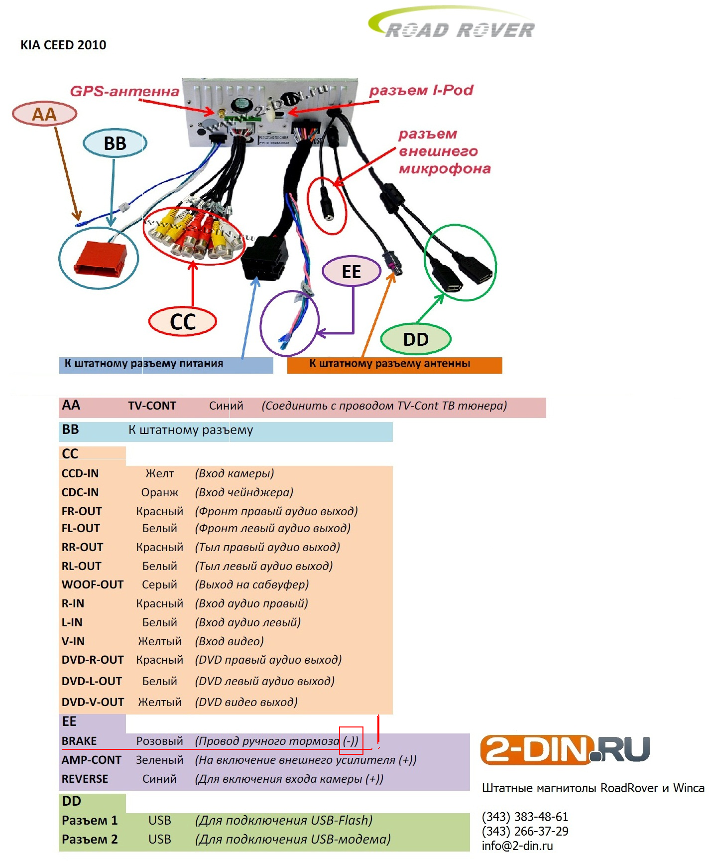

vovcin Опубликовано 12 января, 2012 Поделиться Опубликовано 12 января, 2012 В 12.01.2012 в 04:02, 'Mikzar' сказал: Пока не подключал два провода - BRAKE и REVERSE - не определился, куда. Есть проблема - DVD не кажет, идет только звук и надпись ENJOY YOUR MUSIC, ТВ тюнер тоже самое. Как лечить, vovcin? Провод BRAKE на массу. У меня даже с неподключенным проводом BRAKE показывает фильмы с USB. На рисунке просто показал что провод на минус, у вас может быть другой цвет провода. 123.bmpПолучение информации... Наказывают человека только те Боги, в которых он верит... Ссылка на комментарий

ddrdiman Опубликовано 12 января, 2012 Поделиться Опубликовано 12 января, 2012 Раз с цветом разобрались, осталось еще несколько вопросов: 1). Парктроник все корректно отображает? И что там со звуком от парктроника? 2). Кто пробовал сопряжать IPhone по блютусу? Работает ли? 3). На сколько проблематично проложить провод для камеры заднего вида, и как подключить, чтобы автоматов включалась камера при включении R на автомате. 4). Стоит ли покупать дополнительно цифровой тюнер для телека, будет ли лучше прием теле сигнала по Москве, и нужно ли приобретать отдельно антенну которая крепится на стекло? 5). Каков максимальный объем SD карты можно поставить? 6). Если приобрести модем 3G, то можно будет использовать сим карту любого оператора? И какая сим карта используется в модеме MicroSIM или Стандарт. Вроде пока что только эти вопросы интересуют. Параллельно отправляю вопрос в Intro, и если ответят, то тут выложу ответы от них. Ссылка на комментарий

Mikzar Опубликовано 12 января, 2012 Поделиться Опубликовано 12 января, 2012 В 12.01.2012 в 07:17, 'ddrdiman' сказал: Раз с цветом разобрались, осталось еще несколько вопросов: 1). Парктроник все корректно отображает? И что там со звуком от парктроника? 2). Кто пробовал сопряжать IPhone по блютусу? Работает ли? 3). На сколько проблематично проложить провод для камеры заднего вида, и как подключить, чтобы автоматов включалась камера при включении R на автомате. 4). Стоит ли покупать дополнительно цифровой тюнер для телека, будет ли лучше прием теле сигнала по Москве, и нужно ли приобретать отдельно антенну которая крепится на стекло? 5). Каков максимальный объем SD карты можно поставить? 6). Если приобрести модем 3G, то можно будет использовать сим карту любого оператора? И какая сим карта используется в модеме MicroSIM или Стандарт. Вроде пока что только эти вопросы интересуют. Параллельно отправляю вопрос в Intro, и если ответят, то тут выложу ответы от них. 2) iPhone работает по Синезубу корректно, записная на русском языке показывает. Если прицепить к кабелю iPod (в комплекте) то еще и играет музыку с него :-)1) У меня парктроник цветной на приборке, показывает корректно как и раньше. Звук с него теперь не идет в магнитолу (как и ожидалось!), надо будет включить Лексей на руле. 3) Провод буду проводить в бл. время, пока не скажу. На голове есть специальный провод для подключения Reverse, еще не разбирался, куды его тыкать, на пульте сеть кнопка CCD - она включает камеру просто так. 4) Я вообще считаю ТВ в машине - баловство, кроме того, подключив Инет можно и так смотреть, сервисы есть. 5) micro SD HC 4 Gb вкомплекте, наверное любая подойдет. 6) нужно файлО корректировать, инфы в Инете много, vovcin темнит, но похоже уже сделал что-то, даже скин поменял. Остальное Ссылка на комментарий
