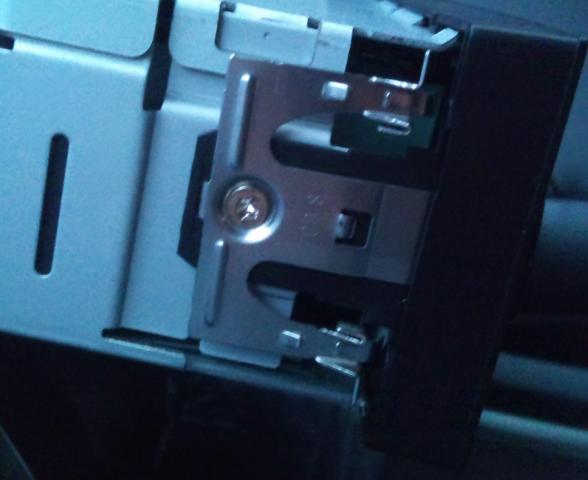

ОлегС5 Опубликовано 15 января, 2012 Поделиться Опубликовано 15 января, 2012 (изменено) Сегодня установил, все работает отлично, только камеру заднего вида не ставил пока, провод до порога протянул, и решил что на сегодня хватит трудится. Процесс заснял на фото но подумал нужно ли выкладывать все вроде просто же. Кстати, для тех кто будет ставить сам, есть нюанс, покрайней мере у меня он всплыл, фиксаторы которые будете переставлять со сторой магнитолы надо немного подогнуть пассатижами, иначе они будут упираться и в последствии могут быть проблемы с виниманием ее. у меня прилично подклинивали. Проверил на неустановленной еще, вставил штыри а два усика упирались и не отжимались. Так что проверяйте перед установкой. Изменено 15 января, 2012 пользователем ОлегС5 Ссылка на комментарий

ОлегС5 Опубликовано 15 января, 2012 Поделиться Опубликовано 15 января, 2012 (изменено) Фотоотчет об установке магнитолы. Необходимый инструмент: отвертка тонкая плоская, головка - звездочка, пасатижы, пластиковая карточка (очень оказалась полезная вещь). Пластиковой картой (отверткой лучше не надо можно помять) поддеваем декоративную накладку Тянем аккуратно на себя, снимается легко. Под ней три винта откручиваем их. Берем панель, в районе экрана и тянем немного с силой на себя Затем отсоединяем провода от монитора и кнопки аварийки. Снимаем воздуховоды, просто поддеваем отверткой и снимаем, переставляем их на новую рамку. Далее снимаем магнитолу, тут есть один момент, рычаг стоящий в положении "P" будет мешать ее вынуть, если вы уже сняли клемму то придется выходить, надевать, заводить, передвигать рычаг в "D" вынимать магнитолу. Можно и без этого попробовать но есть шанс поцарапать кожу на рычаге. Отсоединяем от магнитолы разъемы. Далее, заводим провод монитора, просто опускаем его сверху и выводим наружу в отверстие для магнитолы Устанавливаем GPS антенну. Я поставил внутри панели на двухсторонний скотч, спутники ловит на ура. Проводим USB провода. Тут каждый выводит куда захочет. Я завел их в бардачок, в нем сверху есть технологическое отверстие. Панель с монитором можно ставить на место, я еще под ней провел провод для камеры заднего вида, довел до передней правой стойки и опустил под накладкой вниз до порога. Откручиваем со старой магнитолы фиксаторные пластины и переставляем на новую, там немного другие винты, от старой не подойдут, они есть в коробке с новой магнитолой. Сверху на новой магнитоле транспортировочные болты, не забудьте выкрутить их. Мне пришлось подогнуть немного фиксаторы перед установкой на новую магнитолу, там немного другое расположение пластин, при попытке отжать их (как будто снимаю магнитолу) они клинили. Доработал подогнув внутренние части Для того чтоб двд не блокировался в движении необходимо провод Brake соединить с массой. Я соединил его с проводом из этого же жгута, по нему масса идет на тв тюнер Остальные провода соединяем просто в соответствии с подписями, там все просто, вставляем колодки в магнитолу и устанавливаем ее на место. По времени работа заняла гдето 2.5 часа с перекурами. Изменено 15 января, 2012 пользователем ОлегС5 VictorC5, Shopen, ddrdiman и 1 другой 4 Ссылка на комментарий
