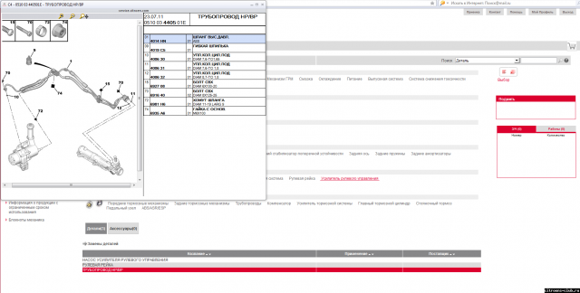

edisons Опубликовано 23 апреля, 2012 Поделиться Опубликовано 23 апреля, 2012 Ребята!!! Подскажите!!! Сегодня заехал на эстакаду ,чтобы найти и смазать гребанную деталь которая скрипит при трогании. И случайно увидел много скопившейся грязи (мазута)на шлангах идущих от ГУРА ,сразу промелькнула мысль,течь!!! Вытер все насухо. Поездил вроде все Ок. Потом попросил брата завести и покрутить рулем влево вправо,а я тем временем смотрел на шланги и увидел как на верхнем шланге просачивается немного масла,прямо таки совсем чуть чуть. Что делать? Менять однозначно!!! Но мне в данный момент нужна машина. Можно ли так ездить. Я так думаю это случилось зимой в морозы. Руль не клинил слава Богу. Только вот какой то писк противный в салоне когда стоишь при заведенном двигле. Уровень проверял между мин и максимум.За ранее благодарен. Ссылка на комментарий

edisons Опубликовано 24 апреля, 2012 Поделиться Опубликовано 24 апреля, 2012 А может подскажешь как правильно называются эти шланги на exist- е не нашел че то :dntknw: Ссылка на комментарий
Бес Опубликовано 24 апреля, 2012 Поделиться Опубликовано 24 апреля, 2012 Смотреть надо по номерам. Это с моего "бывшего" C4 5-ДВЕРНЫЙ СЕДАН 1.6 i 16v 110 (TU5JP4) КПП 5 Природа мудра, и Всевышнего глаз Видит каждый наш шаг на тернистой дороге Наступает момент, когда каждый из нас У последней черты вспоминает о Боге... Ссылка на комментарий
edisons Опубликовано 25 апреля, 2012 Поделиться Опубликовано 25 апреля, 2012 (изменено) Во спасибо точно такие же параметры авто только купе. Вот с верхнего шланга сочится.А вот их как сразу два менять или как. Ааа тут судя по рисунку комплект идет :dntknw: Изменено 25 апреля, 2012 пользователем edisons Ссылка на комментарий
Бес Опубликовано 25 апреля, 2012 Поделиться Опубликовано 25 апреля, 2012 Ну не комплектом, а номером - шланг высокого давления. Кстати, уплотнительные кольца всякие я тоже заказал бы... Дороже выйдет если поставиim этот "шланг", а колечко "ссать" начнет... :dntknw: Природа мудра, и Всевышнего глаз Видит каждый наш шаг на тернистой дороге Наступает момент, когда каждый из нас У последней черты вспоминает о Боге... Ссылка на комментарий
