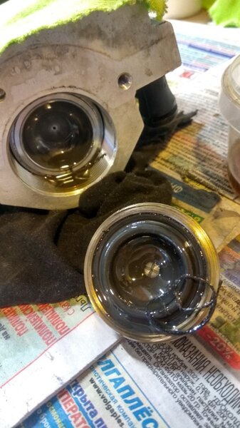

Dim0S Опубликовано 7 июля, 2022 Поделиться Опубликовано 7 июля, 2022 Здравствуйте, уважаемые товарищи! Пришло время мне заняться насосом моего Гидроактива 3. (ГА3, С5-II (рестайлинг), 2005 год, 240 тык пробег) Причины: 1. С покупки (60тык назад) перед а/м опускался из крайнего верхнего положения с "закусыванием". Читал, что может быть проблема в забитом клапане гидроблока. 2. В марте-апреле стал шумно работать насос. Притом я сначала подумал, что это вдруг вибрация от насоса стала передаваться на кузов. Проблема №2 исчезла с приходом тепла, но возобновилась уже в июне. Принял решение перебрать насос, благо информации по снятию/установке, сборке/разборке достаточно. Задерживаться на процедуре снятия/установки не буду - все предельно ясно. По итогам переборки: ЭД: Угольной пыли было много. Коллектор имеет небольшую выработку, но имеются достаточно "большие" радиальные запилы от работы щеток на коллекторе. Почистил/продул, коллектор "продорожил" в т.ч. Щетки имеют достаточную длину - в снятом положении щеточного узла - щетки "смыкаются". Конденсатор, с виду, цел - трогать не стал. Заменил 608-й подшипник в передней крышке - был сухой и имел осевой люфт. Гидроблок: Все сетки клапанов были покрыты слизью с алюминиевой пудрой - промыл карбклинером. Штоки (иголки) клапанов ходят легко - поэтому основная задача была их не потерять.) При переборке/промывке насоса вылилось из под заглушки много грязного масла с какими-то ошмётками резинового облоя. Резиновая мембрана насмерть прикипела к заглушке - побоялся повредить при съеме - протер чистой ветошью, продул. Состояние мембраны уставшее - имеются множественные трещины. Т.к. мембрану не снимал, то понять сквозные это трещины или нет - не смог. При этом в мембране, строго по центру имеется круглое сквозное отверстие (d~3мм) - видно внутреннюю поверхность пробки/заглушки. При наличии этого отверстия растрескивание мембраны показалось абсолютно не важным моментом. По видеомануалам, по переборке насоса, эта мембрана прилегает к поршню, который находится сразу же за заглушкой и вываливалась, при разборке, абсолютно легко. Все промыл, собрал. Мотор полностью собрал на герметике-прокладке. При запуске мотора, пока гидрожидкость не заполнила полость низкого давления насоса, работу гидронасоса было практически не слышно. Как подал давление в бачек и гидрожидкость стала прокачиваться насосом - шум (дребезжащий, противный) появился вновь. Прокачка вверх/вниз, сброс давления вывешиванием колес, выставление уровня жидкости проведены. При сбросе давления наблюдал пенообразование - это логично, после разгерметизации системы. Т.к. машина была нужна, собрал до конца. Плавность хода - ОК, спуск - ОК (закусывания в верхнем положении исчезли), подъем - по времени не засекал, но кроме противного звука - всё ОК. Машина, после стоянки в гараже, уровень от земли держит (т.е. примерная хронология: вчера поставил машину в гараж, сегодня утром открыл - чуть приподнялась, завтра/послезавтра - уровень от пола держит, подкачки/корректировки больше не требует - видать на следующий день происходит корректировка изменения объема жидкости, из-за температурного расширения во время движения/работы подвески). Т.к. не нашел описания работы насоса и описания функций деталей в самом насосе, при условии, что С5 это мой первый гидропневматический а/м, хочу спросить сообщество - для чего служит эта резиновая мембрана по пробкой/заглушкой? Она одна выглядит уставшей в моем случае. ИС-Xantia 1 С5-II, ГА-3, 2.0 RFJ (EW10A), 2005 г.в., МКПП Ссылка на комментарий
